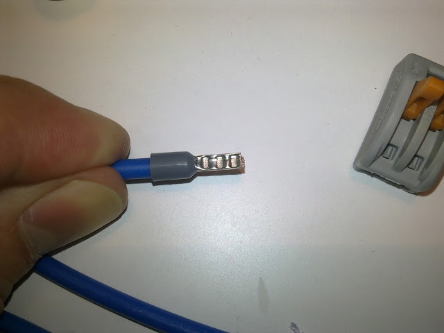

ЗЫ. А разве они не нужны чтобы, скажем, обжать ВВГ в обычной розетке?
Це як?
Навіщо моноліт перед розеткою взагалі обжимати?
Невже я щось попустив в новинках?
нет. Монолитные жилы так и зажимают. Обжимать только многопроволоку (ВАГО просто в кадр попало, провод не для него)
Ну я думал, что, обжав через клемму, будет лучше контакт, потому что "петелька" из ВВГ всё равно не будет столь идеально прилегать, как клемма
Угу. А ще буде зайвий перехідний опір. Це якщо в стару совдеповську будете крутити. В нові нормальні розетки просто клему не всунете.
