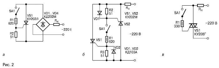

Vit3f Опубліковано: 25 грудня 2017 Поділитись Опубліковано: 25 грудня 2017 Так реле ж. Можно поставить мокрый контакт - но зачем вам в щитке ртуть? А можно твердотельное реле или симистор (по старинке) и никакой ртути. Посилання на коментар Поділитися на інших сайтах More sharing options...

Vit3f Опубліковано: 25 грудня 2017 Поділитись Опубліковано: 25 грудня 2017 Да, можно. Но может "пробить" выбросом каким-нибудь. Ну так при желании и защиту можно добавить, хотяб супрессор (он копейки стоит) 1 Посилання на коментар Поділитися на інших сайтах More sharing options...
