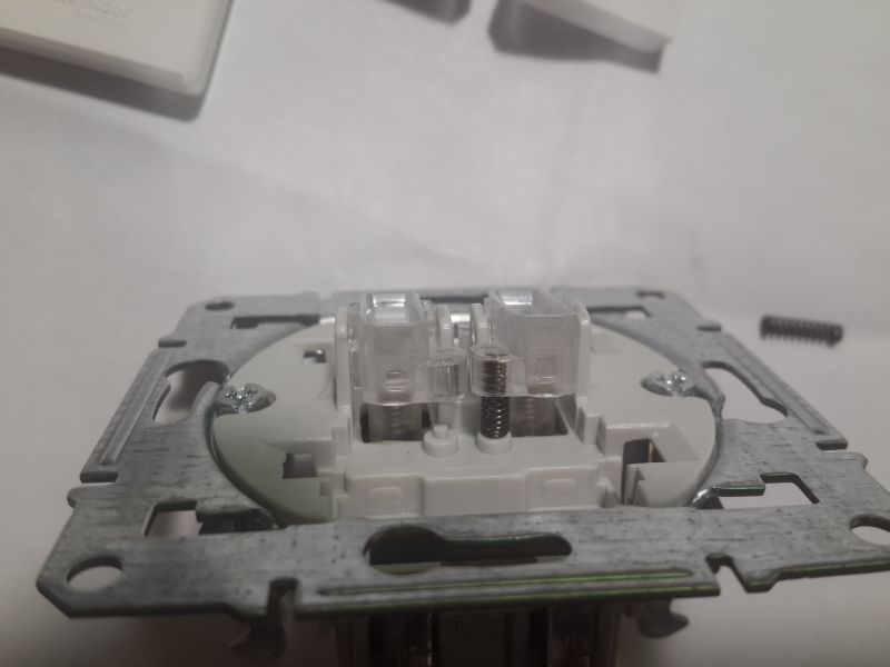

Можно ли каким-либо образом в одном двойном выключателе сделать и кнопку и клавишу (обычный выключатель)?
В наличии для трепанации имеется Асфора:
- 2х кнопочный выключатель.
- 2х клавишный выключатель.
- одинарные выключатели и кнопочные и клавишные.
Возможные варианты (как я вижу):
- берем 2х кнопочный выключатель и один из механизмов меняем/допиливаем на тот что в клавишном
- берем за основу 2х клавишный выключатель и меняем/допиливаем на тот что в кнопках.
Возможно такое? Может кто-то подскажет как сделать.
Спасибо.
ЗЫ. Вот нашел кое что похожее - cs-cs.net/impulse-relay-buttons-ferum-ks
Можно ли такое прикрутить на Асфору? Т.е. взять обычный выключатель и вставить одну пружину под одну из клавиш.
Тут щось подібне:www.magnita.com.ua/index.php/stati/kak-s-pomoshchyu-prokhodnogo-marshevogo-vyklyuchatelya-upravlyat-rolletoj. Можливо допоможе.
возьмите унику и соберите
Спасибо конечно за совет но я выше четко написал что есть Асфора и нужно это сделать с ней ;)
Итак сам и отвечу на свой вопрос - сделать можно аналогично методу что я привел по ссылке выше.
Благодаря унификации производства кнопочный выключатель от клавишного отличается только наличием пружины. Соответственно убирая одну пружину у 2х кнопочного или ставя одну в 2х клавишный получаем комбинированый выключатель
