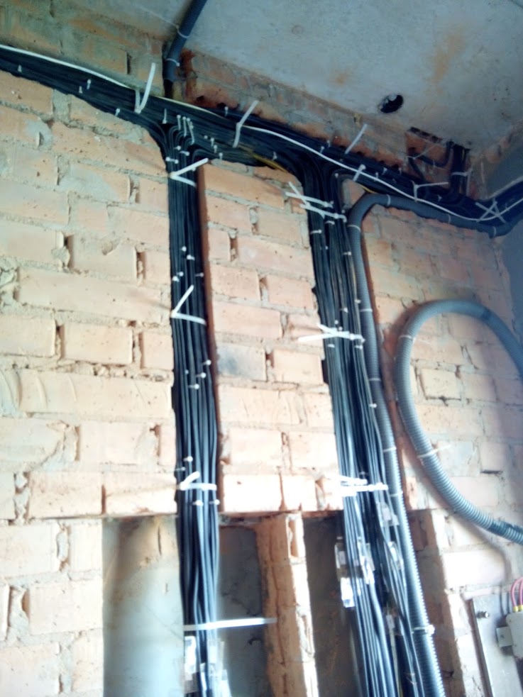

такая экономия на проводе?
До чого тут економія?
Типові дроти для електричного освітлення. Прокладка в штробі.
Вся комутація через щит для реалізації автоматизації керування світлом.
На фото нижче ЩС зліва:

У вас напряжение на освещении не более 50В?

ПУЭ требует просто трехжильный кабель.Что бы в составе кабеля PE жила была.
І що, реально кладете трьохжильний на освітлення?
Навіть якщо на тому боці двоконтактні точкові світильники?
Да реально прокладаю трехжильний кабель на освітлення:D Заказчик може купити трохи дорощі світильники, у яких передбачено клему заземлення. Навіть якщо такої клеми на світильнику немає, у складі кабеля PE провід є і буде виконувати захистну функцію.

взагали для циейи задачi не просто 3 жили - а я б навить 5жильний закладав на кожну лампочку, у себе так не зробив свого часу теперь лiкти кусаю
Ок, будемо вважати, що я зекономив :)
Хоча по факту проблема була тільки з місцем в штробах...
Розумію про що Ви.
Але при загальній кількості кабелю в 3.5км і при 2-4 контурах освітлення на кожну кімнату це було б дуже накладно. Деякі штроби додатково розширювалися двічі вже в процесі укладання кабелю.
да в ций справи це саме геморойне
для таких задач простише замовити мурувальникам + 2 ряди кладки
та зашивати стелю з отступом в 20 см вид плити.
электрику в лотках за пидвисною стелею

Я теж за лотки))4км кабелю це не жарти))

Якщо випаде нагода будуватися ще раз, то всерйоз розгляну варіант прокладки кабелю виключно по стелі з вертикальними спусками по стіні.
Туди ж і коробки під прес.
Головне уявляти яка буде стеля і де будуть кріпитися елементи її конструкції.
Такий підхід гарно масштабується, і не треба собі ні в чому відмовляти :)

Если соберетесь еще раз строиться, то полезно еще сразу с проекта электрики начинать, а не кидать кабель, а потом считать импульсные реле и группы автоматов, чтобы всевозможные ошибки избежать, в стиле места в щитке/штроб/жил не хватает и т.п.
