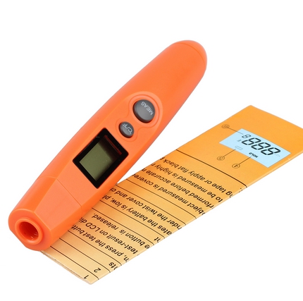

Советую посмотреть в сторону термометров карандашей типа такого:
У него хоть погрешность плюс/минус два градуса, но ведь в данном случае это не важно. Зато минимальное расстояние - 10см. При этом пятно 1см. Хотя и это много для измерения температуры соединения, но все-же лучше, чем пятно в 4см.
Да и носить в кармане такую ручку значительно удобнее. :)
PS: Я такой пользуюсь для замера температуры микросхем и прочих деталей на макетках.
заказували в Китаї?чи у нас купляли?скілько вартує?
Так, на Алі. $7-8 з доставкою

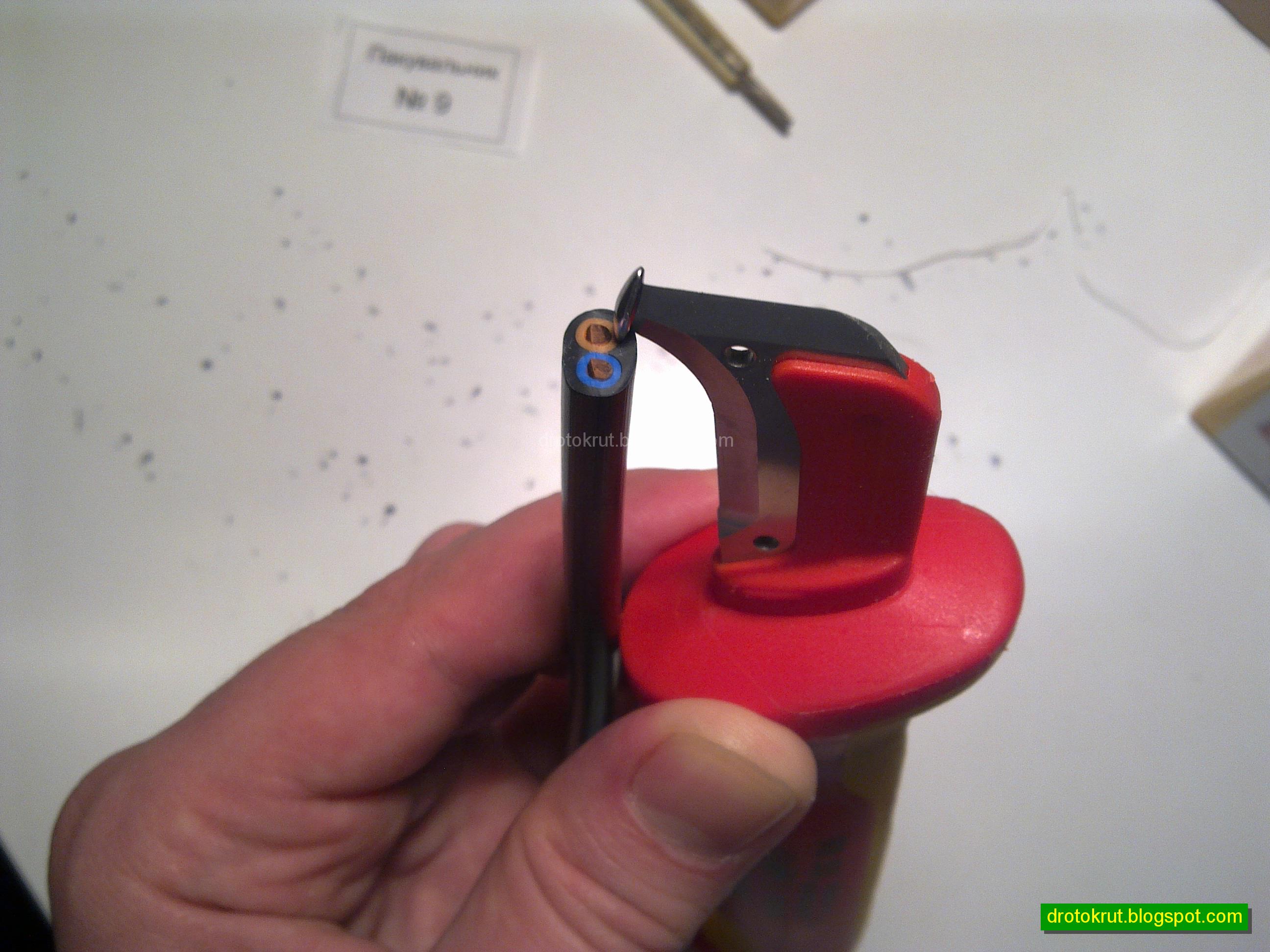

Раскручиваю необходимый для разделки кусок так, что бы жилы шли не по спирали, и разделываю таким ножом, что бы лезвие резало изоляцию между жилами. Работает с любым количеством жил в кабеле.
А нож с пяткой не плохо работает на сечениях от 35кв.

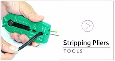

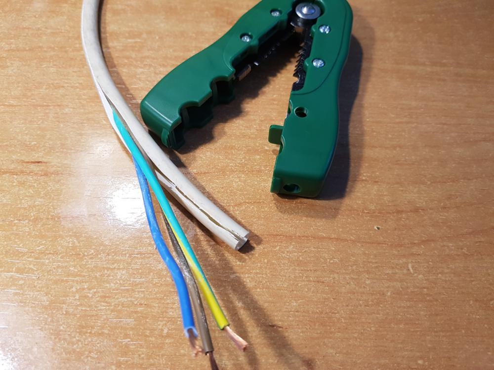

Стриппером. Типа такого:
У него имеется вертикальное лезвие, которое "торчит" на 0,5 - 1мм (у меня их несколько разных производителей с различной длиной лезвия).
Ну метр изоляции таким не снимешь - силенок не хватит. Так-то можно и таким зачистить, если будет чем сдернуть потом метр оболочки:
Он не снимает, а разрезает вдоль без риска повредить изоляцию жил.
Поэтому без проблем хоть 10 метров.
А то, что у Вас на картинке - не для снятия внешней изоляции, а для снятия изоляции жил.
Ну разорвать и тем что я выше привел легко - посредине кабеля внешнюю изоляцию рвет без повреждения изоляции внутренних жил. А вот как потом эту кишку сдернуть - проблема.
Немножко поправлю, то что на картинке у Максима не разрезает, а разрывает изоляцию. Но метр наружной оболочки точно снять не удастся. Им можно отрывать по 20 см, а потом снимать частями. И он прекрасно справляется как с наружной, так и с внутренней оболочками, причем с каждой по отдельности.
А потом - стриппером :lol:
Я ж писал где то - на все те девайсы денег не успеваешь зарабатывать.:(
Странно. Я внешнюю изоляцию без проблем снимал - не понимаю, что вам не понравилось. Снимает отлично и внешнюю и внутреннюю изоляцию (конечно если кабель влазит, на 2*6 внешнюю не снимет - кабель уже не лезет.
Я ж так и написал :) .
Я ими не пользовался ни разу - поэтому ошибочно решил, что они для изоляции жил (ее я снимаю тем же стриппером).
