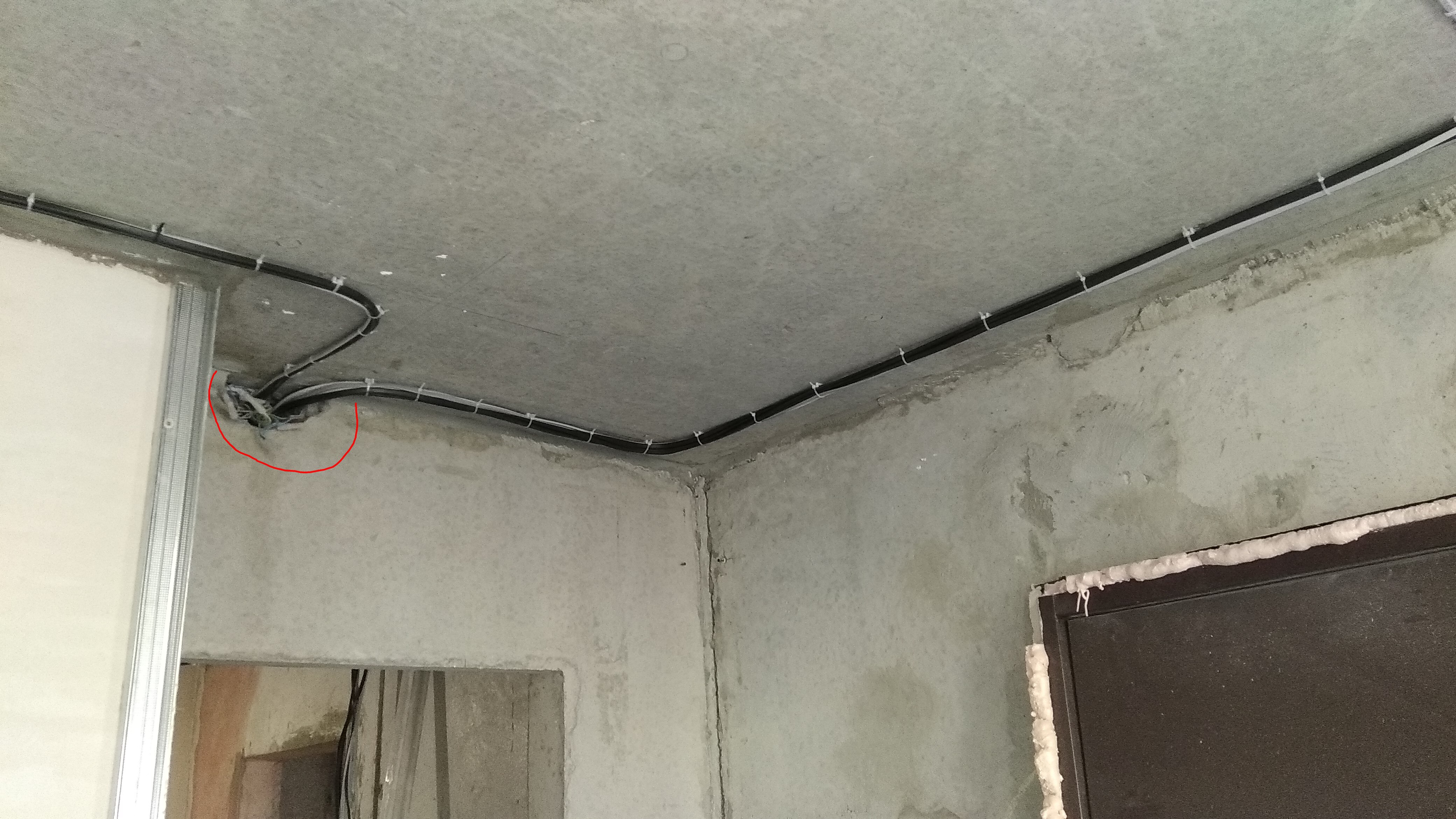

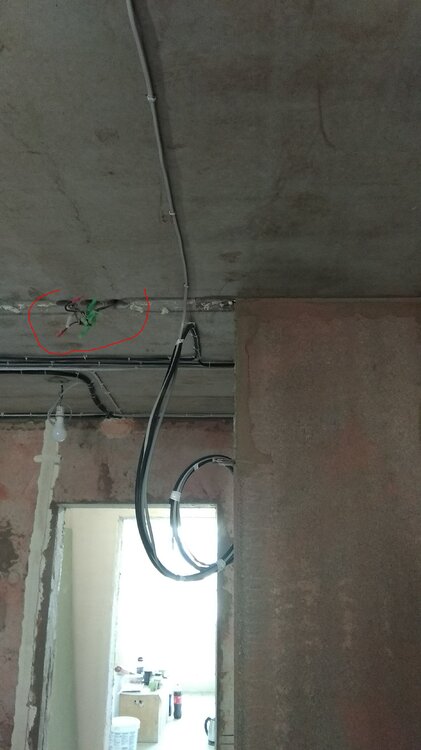

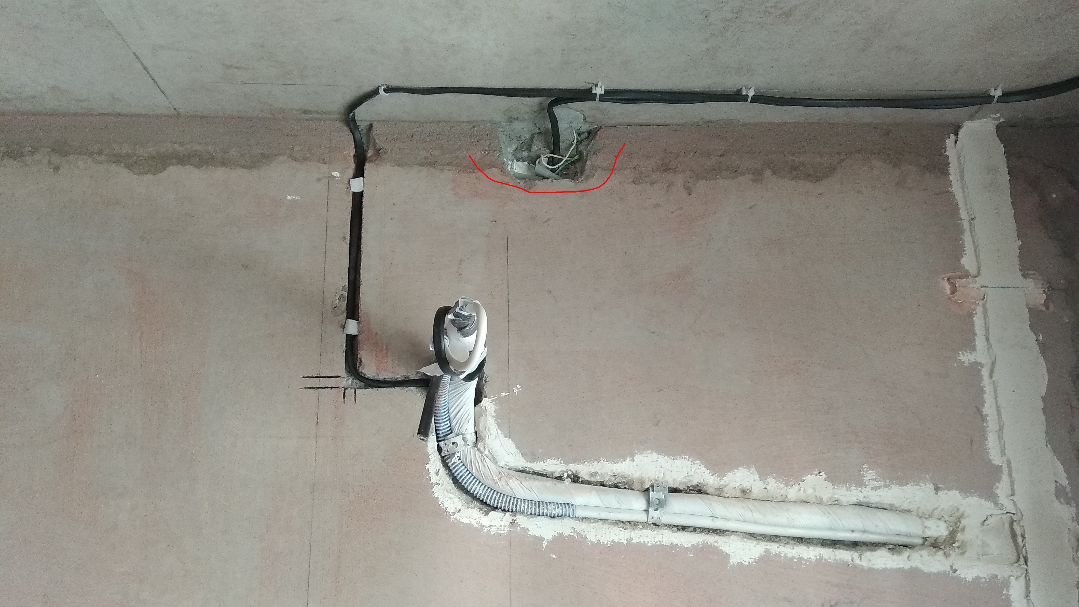

Так скрутка под колпачком в ПУЭ есть (…зажимы, сжимы…), а скрутки без колпачков — преданы анафеме.
обычная скрутка , это новостройка на Данченко , фоткал не скрутки но они на снимки попали :) в межконматных стенах даже коробок распаечных нет , а нафига они , где написано что обязательно должны быть :rolleyes:
Так и за ПВСы тоже не казнят, более того, даже некоторых форумчан успокаивают. Вы же, по какой то из причин, не укладываете ПВС? Или укладываете?
За КГС тоже отвечу - термин "удешевление" вам знаком? И после них приходите вы, Тарас, я... и все перебелываете, и даже Енексты меняете на более цивилизованную модульку. Или я снова не прав?
ПВС не укладываю, не удобен в работе :). Есть способы соединения кабеля/ провода , каждый выбирает каким ему удобно способом работать , это мое мнение , я о квартирной разводке .
Почему электрики так спорят между собой каким кабелем разводку делать в квартирах и почему кандерщиков никто не трогает :lol::lol::lol: Кто то хоть раз видел что они пользуются другим кабелем кроме ПВС ? им и слова никто не говорит .
Так у них всё по нормам. ;) Оборудование-то, хоть и стационарное, но вибрирует. Здесь нормы никаких возражений не имеют, и такое применение ПВСа даже в ГОСТе есть. Чего нельзя сказать о вмурованных в стену розетках. :D
