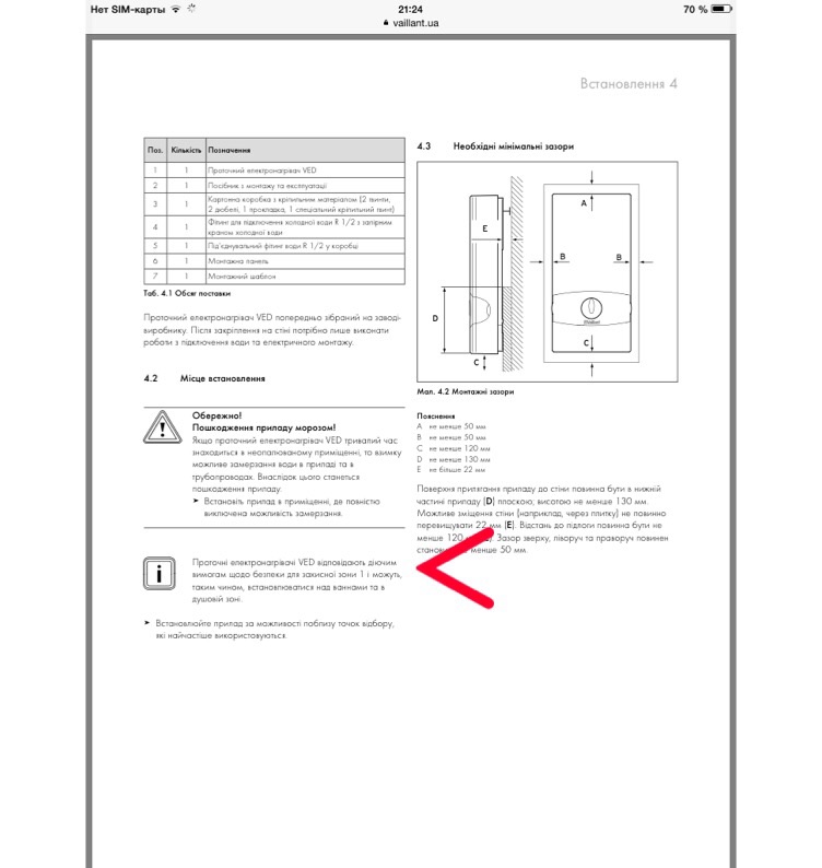

У зоні 1 можуть установлюватися тільки водонагрівачі.
п. 4.60 ДБН В.2.5-23:2010.

Можно ли вешать бойлер и проточник в помещении ванной - можно. Но не в душевой кабинке и не над самой ванной. Хотя прорабам закон не писан. Видел такие художества неоднократно. Тут как в пословице - Чем больше в армии дубов -тем крепче наша оборона. Неужто вы думаете что я буду нахаляву делится знаниями и прочими тезисами писания святого Августина о работе трехфазного УЗО? Возьмите сопротивление и сымитируйте утечку и посмотрите что будет.
По УЗО тему закрыли, слив защитан.
По месту установки проточного водонагревателя, еще раз (и тема для меня закрыта) специально для... судя по всему, бывших прапорщиков СА:)
Можно и в душевой кабинке и над ванной. Пункт 4.60 ДБН В.2.5-23:2010 разрешает (при соблюдении определенных условий к конструкции водонагревателя).

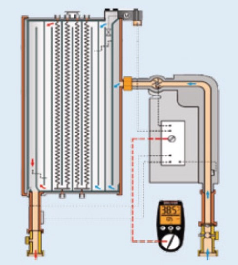

1. Хотел услышать КАК оно, УЗО, подключается (схема) к трехфазному проточному водонагревателю, КАКИМ образом будет происходить контроль за утечкой, ЧЕГО и КУДА, если у него, проточника, нет "N" от рождения(((. Если фазы включаются в работу ситуативно, в зависимости от выбранной мощности.
2. Почему ни один производитель таких водонагревателей Vaillant, AEG, Bosch....,даже близко не упоминает в своих инструкциях по установке и подключению к сети о таком виде защиты?
Неужели это так много, спросить у тех кто настаивает на установке УЗО и услышать от них ответ?

В таком случае нейтраль подключается к УЗО, но на потребитель не идет. Корпус потребителя подключается к заземлению. Утечка же на землю. Какая бы не была ситуативность, но работать всегда будут 2 фазы, нейтрали ж нет.
В инструкциях пишут "без заземления не включать". Ни один производитель про УЗО не пишет, нигде.
Согласен, конечно, но разве там не постоянная утечка на землю? Вода постоянно под напряжением, и не дает шандарахнуть ТОЛЬКО заземление!, ну принцип работы такой у проточника, или... у меня совсем крыша едет?

Кто вам сказал про постоянную утечку, и про воду под напряжением?
Нагревательные элементы в ТЭНах изолированы от воды, несмотря на то, что корпус ТЭНа может быть и металлическим.
И п.2 я тоже описал - не пишут производители про УЗО, вообще, пишут про заземление.
Наверное едет. :)

Десятый раз, на третьей (или уже четвертой?) странице пытаюсь объснить принцип работы проточного трехфазного нагревателя - нихромовые спирали омываемые протоком воды...

Не пытайтесь объяснять, лучше дайте посмотреть на конструктив тех спиралей. Может не спирали омываются, а ТЭНы, ну как в обычных бойлерах?
Если используется водонагреватель, в котором неизолированные нагревательные элементы погружены в воду, то ток утечки через эту воду согласно норм МЭК не может превышать 0,25 мА. Это явно не тот ток, при котором сработает УЗО.
