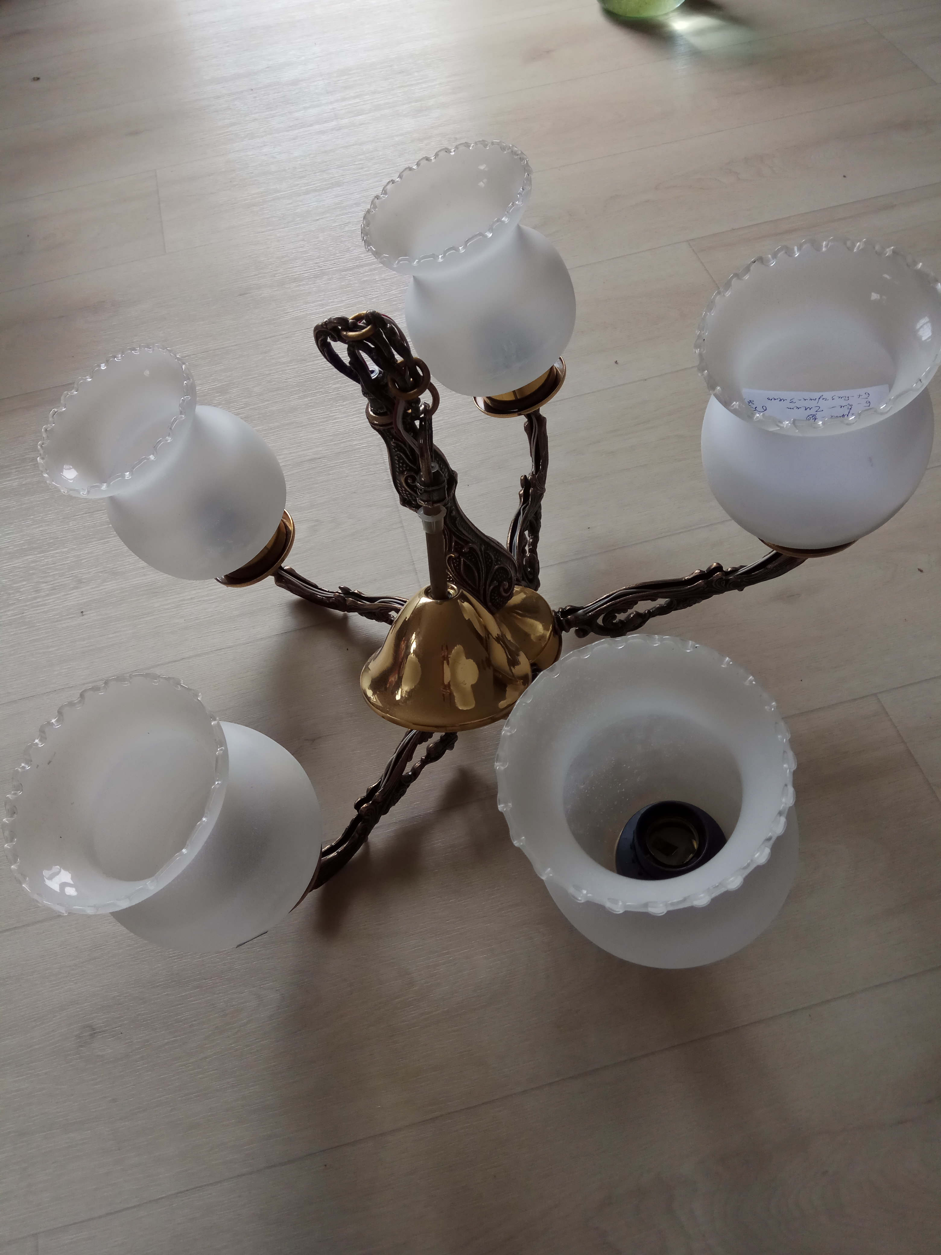

Прошу совета. Имеется люстра на 5 плафонов под лампи накаливания Е27 60 Вт. Что можно поставить из современного и какой максимальной мощности?
Из собственного опыта (в зале люстра, разведена 2+3).
Установлены светодиодные по 12 ватт (каждая светит ватт так на 80), включаем 2 лампочки, редко 3. Все 5 никогда не приходилось применять (холодный свет как-то по глазам режет)

Все до 60 Вт включительно :) . Но у светодиодов другая проблема - у них рабочая температура намного ниже 3000 градусов, которая является нормальной для лампы накаливания. Светодиодные лампы любят температуру до 85 градусов. Поэтому важно как в люстре лампа охлаждаться будет. Одно дело если это рожок без плафона с торчащей в сторону лампой и совсем другое - если лампа вкручена цоколем вверх и накрыта сверху сплошным плафоном, вследствии чего полностью отсутствует циркуляция воздуха и, следовательно, охлаждение. С люстрой-то ничего не случиться, а лампочки менять замучаетесь.
Поэтому важно как в люстре лампа охлаждаться будет. Одно дело если это рожок без плафона с торчащей в сторону лампой и совсем другое - если лампа вкручена цоколем вверх и накрыта сверху сплошным плафоном ...
Классическая советская люстра с откритим кверху шарообразним плафоном и цоколем вверх. Фото?
Фото?
Да. Потому что я представляю себе это цоколем вниз :) . Если плафон открыт вверх.
У люстры лампы вкручиваются цоколями вверх или вниз? Если первое — подобрать любое ЛЕД-хауноу по вкусу и вкрутить, если второе — менять люстру. Ну, или искать filament LED, но они стоят совсем негуманных денег.

Вот такое оно:
Больше 10 Вт я бы не вкручивал, лучше меньше. Нет потока воздуха снизу вверх, т.к. нет забора свежего воздуха снизу.
Давайте иначе: лампи вкручиваются сверху вниз, плафон открит кверху.

Вот такое оно
Меняй люстру. Сейчас ламп под неё не делают. Имеющиеся будут освещать потолок. Ну, или filament LED, но у меня к ним предубеждение.
Т.е., у меня худший из вариантов? :sad:
Не, худший это когда это все еще и вверх ногами. Так-то у вас хоть как-то воздух вверх уходить будет, а если плафон вниз - то весь горячий воздух тупо стоит. 5 шестиваток будут вполне нормально там себя чувствовать. Но смотря какая комната - света может быть маловато. 10 Вт будет, конечно, ярче, но по охлаждению хуже. Хотя вряд ли критично.
