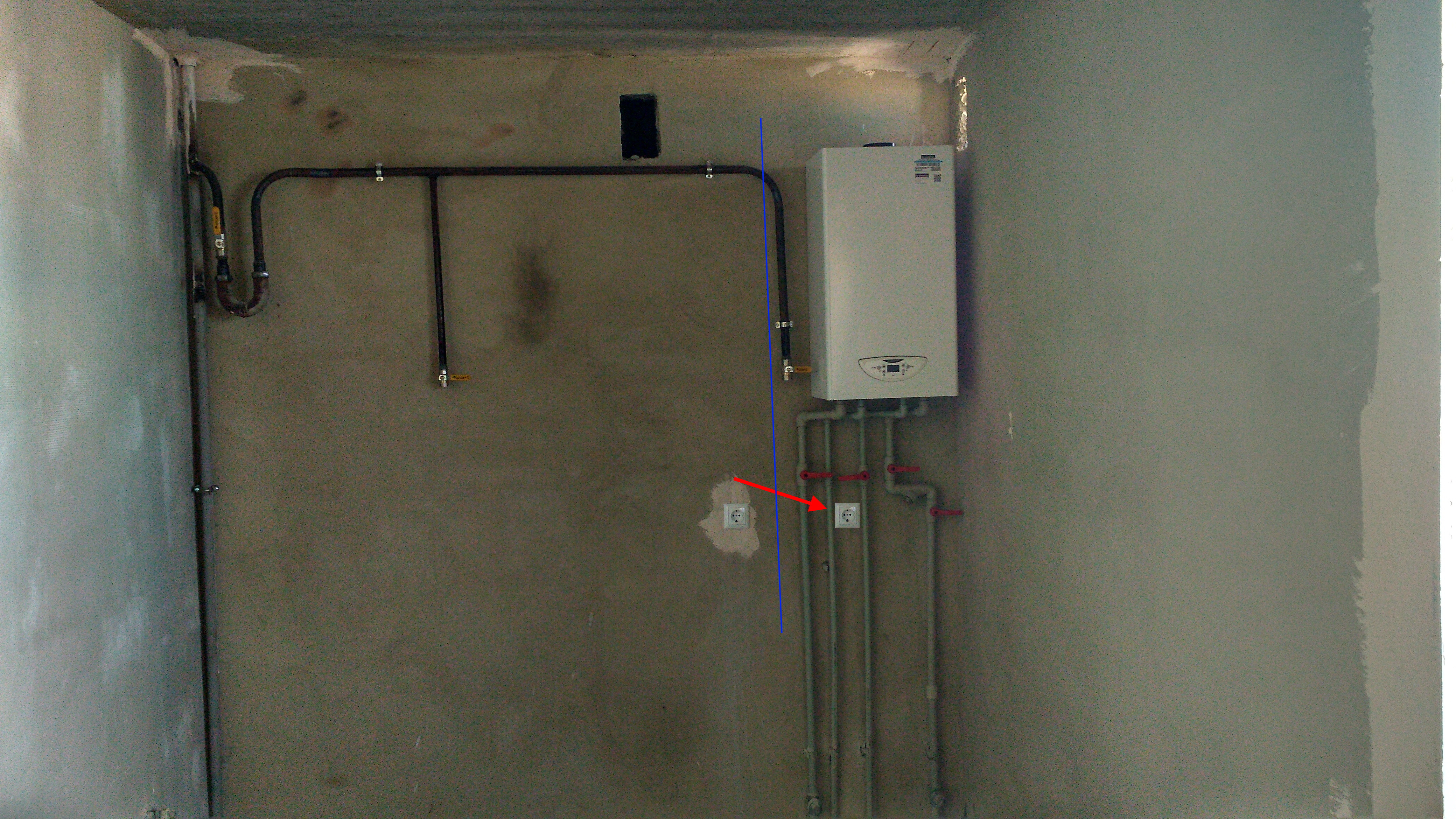

Здравствуйте. Подскажите пожалуйста, можно ли устанавливать в данное место розетку (отмечена стрелкой, если что, то можно еще ниже опустить) или нужно искать другое место для нее. Котел будет в шкафу без верха (стенка шкафа отмечена синей линией).
Как минимум посмотрите где у вашего котла клапан сбросной, шоб не лил на розетку но вообще я бы сместил из пятна котла
Нехорошее место. Да и штробу к этой розетке не сделаешь по человечески. Вариант прямого подключения котла или наружной розетки на стенке шкафчика не рассматриваете?
Прямое подключение не рассматриваю, все таки иногда может понадобиться его отключить, а он будет сидеть на одной линии с холодильником. А наружную розетку на стенке шкафа рассмотрю, сам почему то не думал о таком расположении.

ну так автомат/диф то зачем
Я имел ввиду на длительное время отключить, например, на летний период (гор. вода будет с бойлера), а котел на одной линии с холодильником.
