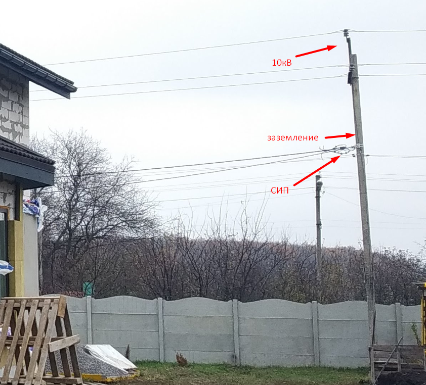

К дому от подстанции по ЛЭП СИПом подведено 3 фазы 17кВт, на столбе от которого подводится СИП к дому, PEN соединен с заземлением столба. Кабель СИП 4*16 заведен в опломбированный ящик счетчика через четырехполюсный автомат 32А на сам счетчик. Возник вопрос, какую систему заземления выбрать: ТТ или ТN-C-S?

А что неправильного в том, что pen расщеплен до автомата? Как раз после ЧЕТЫРЕХ полюсного автомата его нельзя было бы использовать в качестве защитного

Его не разрывали, а просто соединили с заземлением столба хомутом или жимком.
Но Вы же написали про 4 пол. автомат.

Физически это выполнено в виде куска кабеля, который соединяет PEN СИПа и заземления столба. (клипса на СИПе и жимок на арматуре заземления)

Ну я так понимаю, что можно к месту соединения pen и заземления столба подвести свою 5-ую жилу, сделать там шину заземления, и далее, уже на входе в автомат - уже имеем просто ноль, который можно разорвать. Все ИМХО, согласно моего понимания

От столба (где PEN СИПа соединен с заземлением) спускается к дому и на стене дома входит в опломбированный ящик с автоматом 4Р и счетчиком, а уже от него идет кабель в дом.

Так в этом случае Вам пятую жилу нужно тянуть от опоры в дом.
А то что есть физически, называется повторным заземлением нейтрали. Его обычно выполняют просто вогнав в землю кусок арматурины, и редко используют арматуру самой опоры, хотя она, в т.ч. и для таких целей предназначена.
И я бы так делал, но прежде замерял бы сопротивление заземления на той арматурине

СИП протянут по ЛЭП (10кВ) и это заземление идет от металлических кронштейнов на которые установлены линейные изоляторы "десятки". В прошлом году проверяли, было что то около 1,8 Ома

А где это тянут линии 0,4 и 10кВ по одной опоре?
Полтава, у нас это распространённое явление..
Я конечно не линейщик, но знаю точно что есть ограничения по сближению кабельных линий при параллельном прохождении и при пересечении трасс. Ну это пусть будет на совести исполнителей.
Может задам глупый вопрос, а если соединить заземление столба и заземление возле дома, и взять пятый кабель (землю) от дома? Чем это чревато?
