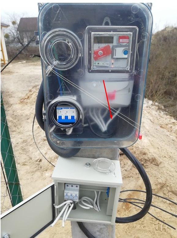

Добрый день.
Имеется такая проблема:
1. Когда выключаю автомат у счетчика - напряжение не пропадает!
Думал что проблема в амтомате и дал заявку в Обленерго чтобы приехали заменили или поченили автомат.
2. Когда мы монтировали нижний (наш) ящик, выяснили, что 4 жили имеют каждая свою маркировку:
1
2
3
0
Но, когда "померяли" 0 оказалось что на нем идет фаза!
И (если не ошибаюсь) на 3м кабеле нету фазы. Мы его кинули на нулевую клему. А 1, 2, 0 подкличи на фазы.
Сегодня, когда приехали с Облеэнерго (через 1,5 мес. после заявки), они решили что автомат исправлен. Не верно подключены фазы!
Хотели поставить все верно 1 к 1, 2 на 2, 3 на 3ю фазу и 0 на 0! При этом, автомат включать они не будут. А когда я приеду, у себя в ящику тоже сменю 1=1, 2=2, 3=3, 0=0.
И тогда при выключении автомата (у счетчика) - он не будет давать напряжения!
Вопрос: имеет ли смыл эта маркировака??? Если по 0 идет фаза но фаза в 2х концах, имеет ли смысл перекидывать (как предлагает Облэнерго).
Спасибо. Извините что так сложно объясняю)
P.S. На фото и стрелке - там четко видно что это 0 кабель. Я не специалист в счетчиках, но если один идет так отдельно то скорее всего там должен быть 0. )))
