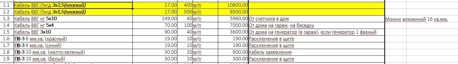

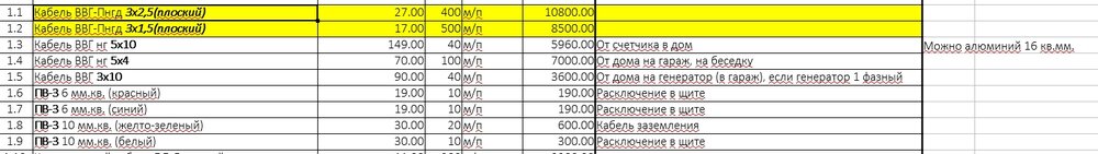

Прикрепил

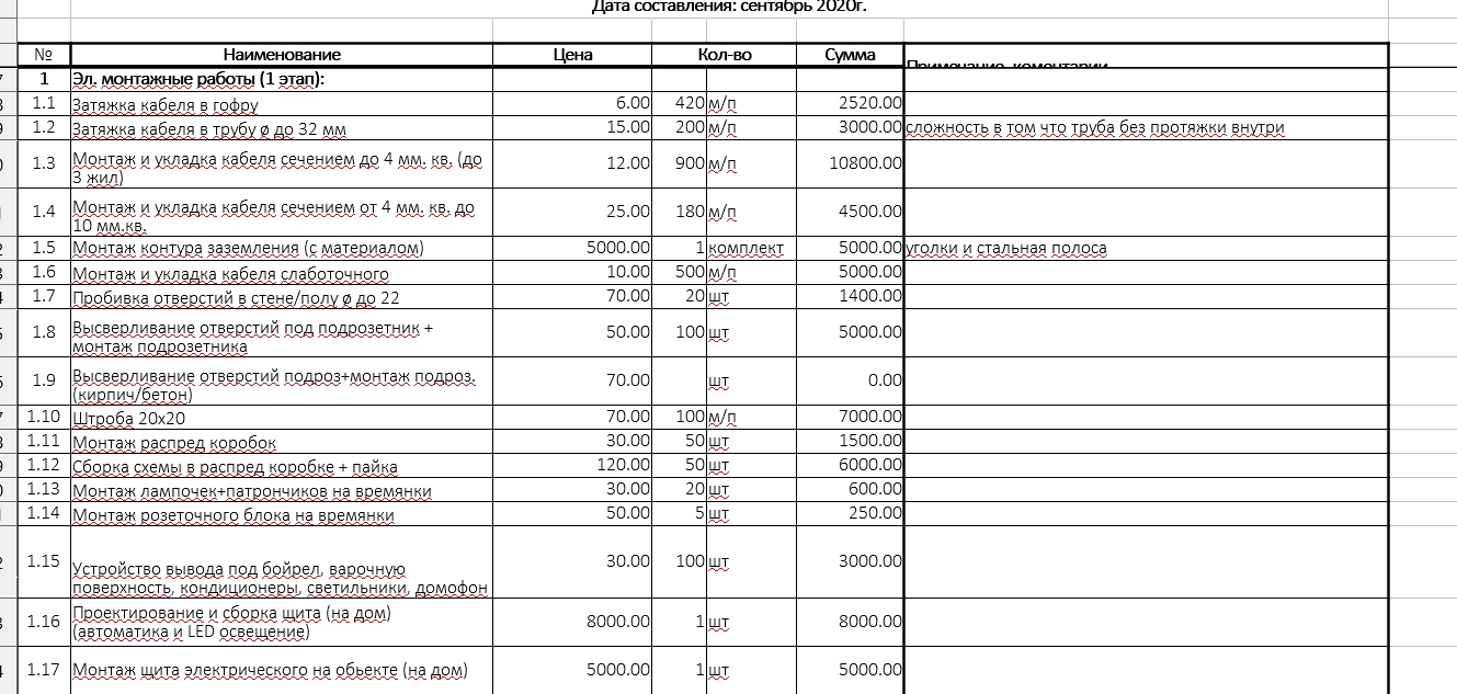

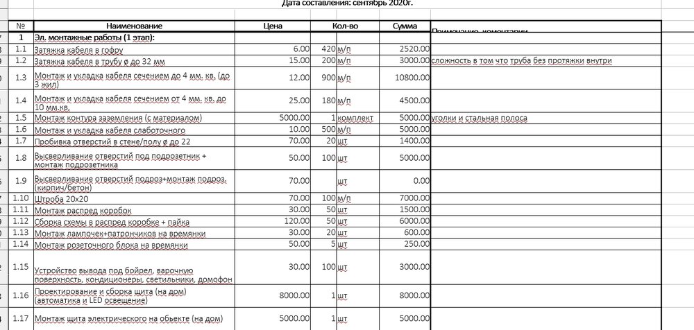

Ребята, подскажите пожалуйста, адекватный ли ценник на электромонтажные работы?
Приложил файл.
