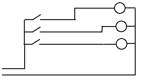

другой на провод
не надо на себя ) просто 1 щуп на фазе будет отлично от нуля но совсем чуть-чуть. на нейтрали будет 0. Вот только там в выключателе светодиод судя по написанному, и это все не сработает без отсоединения
хотя там реле стоит, при достаточной нагрузке оно должно работать.
все очень асбтрактно, вот фрагмент инструкции на первую попавшуюся кнопку, ей НЕЙТРАЛЬ не нужна, но это фича и так умеют не все, но есть ограничения на мощность минимальную
Дивіться уважно, якщо електрику робили згідно ПУЕ, то на вимикачі повинна розриватися фаза. Це зроблено для того, щоб за потреби заміни світильника він не перебував під струмом. Якщо електрику по хаті робили хапуги, то їм все одно що розривати - нуль чи фазу, бо все одно не світить ну й хай йому грець. Тому берете індікаторну електротехнічну викрутку та дивитесь чи світиться неонова лампа коли під"єднуєте викрутку до тієї частини що йде на освітлювальний пристрій та вмикаєте і вимикаєте вимикач. Якщо неонка горить в обидвох випадках, то електрика зроблена неякісно і фаза іде на освітлювачі. Якщо при вимкненому вимикачі неонка теж не горить, то виконано як треба. От тільки треба впевнитися що вимикач не має своєї підсвітки. А якщо така є, то її треба від"єднати на час випробування.
Будьте уважні, бо працювати з не вимкненою електрикою небезпечно.
А может быть такое что там и фаза и ноль, снял выключатель, прикрутил лампочку - работает, через нее все остальные светильник горят. Почему тогда короткого нет при включении выключателя.:unknown: И почему даже при выключенном выключателе идет фаза тогда.
Уже об этом говорили. Вы замыкание цепь через нагрузку, поэтому нет КЗ. Только не вздумайте таким методом закоротить люстру или что там у вас есть. Вызовите/договоритесь с электриком, типа Стетхема, он вам в три секунды правильно все рассключит (образно, по времени это может и не за час, но специалисту там все просто и понятно).
Спробуйте намалювати (для себе) схему. Мабуть тоді зрозумієте де нуль а де фаза.
Куди ви вмикаєте лампу? Де у вас нуль і де фаза?
