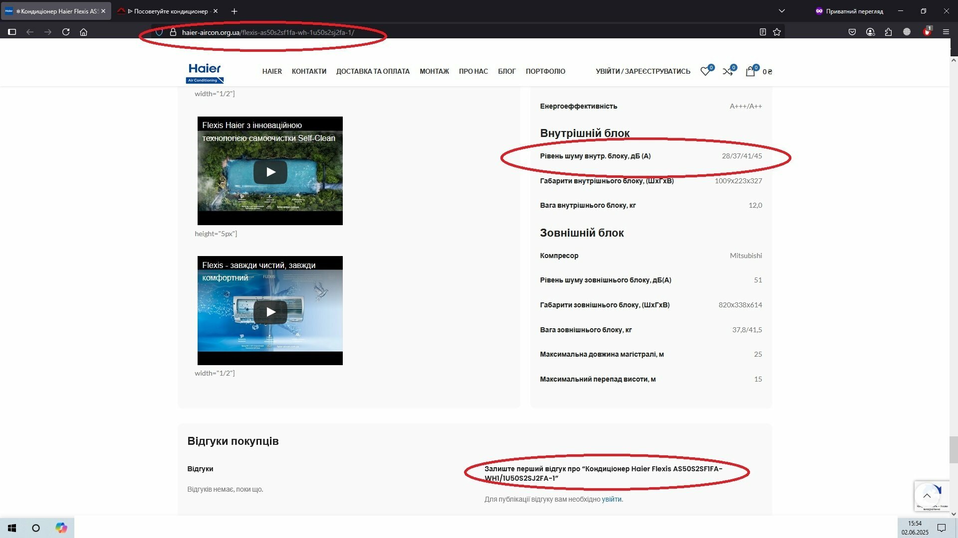

Порадьте тихого і надійного виробника кондиціонерів. Передивився багато оглядів, інформація не засвоюється вже. Мені потрібно потужністю 4-4,5 кВт. Mitsubishi heavy standart plus (srk50ztl-w) дуже сподобався, але ціна 1660 евро, дорого. Daikin також дорогі.
Через Ші намагався обрати. Haier flexis  в описі "Низький рівень шуму – лише 16 dB (A)", в характеристиках "Рівень шуму внутр. блоку, дБ (А) 28/37/41/45". І я розумію, що написане не завжди відповідає дійсності.

Рівень шуму в "характеристиках" на сайті Haier "28/37/41/45". Також вчора прийшов до висновку, що всі китайці в однаковій ціновій категорії одного рівня (незалежно від вказаних параметрів виробником).
Вище виклав відео, де у виробників "GREE, Cooper&Hunter, Electrolux, AC Electric" однакова начинка зовнішнього і внутрішнього блоків.

4 часа назад, XL.pro сказал:
Ну у 50ки так і буде, 16дб то у 25ки. А те шо багато чого з однаковою начинкою, так оем так і робиться
