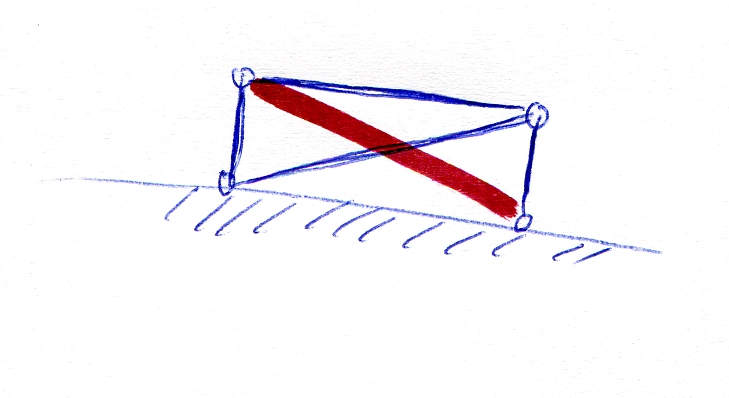

Я нарисовал схемку. Простую до тупости. Убрал лишнюю связь. Вы, именно Вы, начали доказывать, что система завалится. И даже показали куда будет двигаться шарнир. Каким образом диафрагма жесткости крана (а не цеха) коррелирует с вышеприведенной схемкой?
Что касается дифрагмы жесткости. Вопрос в устойчивости на сжатие диагональной связи. Вы путаете понятия. На фотографии крана крестообразная диафрагма выполняется именно для уменьшения свободной длины сжатого элемента и, прежде всего, для того, чтобы элемент с малым радиусом инерции не работал на сжатие. Это же банально!
Я готов был выслушать в нашем случае, что на самом деле это - не деревянный элемент, а попросту арматура. Что она как веревка - работает только на растяжение. Я готов был выслушать хоть ЧТО-ТО! Ни-че-го кроме выпячивания груди и пяткой в оную про "ответственность". Мне плевать на Вашу ответственность. И на Ваше мнение - Вы некомпетентны.
Фахверк же элементарно строится и без крестообразной связи. Но там ситуация другая: там диагонали никак вообще во время монтажа не фиксировались, - просто ставились в распор, и поэтому такая связь работает только в одном направлении. В таком случае вместо зарубки, которая никому не нужна и должна бы работать на растяжение, ставится еще одна связь в противоположном направлении. Плюс - чисто эстетические соображения. Фахверк может быть как с диагональной сеткой, так и с крестообразной.
В нашем же случае имелась цепочка из подобных элементов. То есть можно безболезненно убрать лишнюю связь, а если это арматура - то чередовать их направление посекционно. Это также не было предложено, хотя это - очевидно. Для мало-мальски специалиста. Но не для Вас.

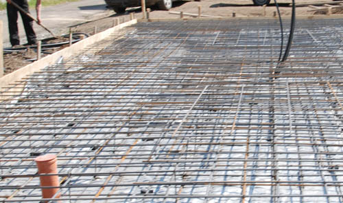

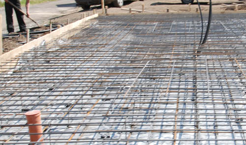

Еще один пример - сплошное армирование плиты, толщиной 300 мм.
Стульчик нарисовал в том месте, где он будет стоять в готовом доме. Фактически нагрузка от него не превысит 100 кг/м2, плита сделана на глаз, но думаю из расчета 1:30, тоесть на 3000 кг/м2. Наоборот, в тех местах, где несущие стены - толщина плиты все такая же.
Так там разное напряжение под плитой -там где стульчик -может и 3т/м2, а там где стена наружная -может и 8-10т/м2 быть,
плита ведь - не распределяет равномерно навантаження на грунт основания.
По армировке такой плиты - ставятся 2 фоновые сетки -например из ф10,12 в нижней и верхней зоне. Потом к этим сеткам довязывают дополнительные стержни там пруты потолще 12,16,20 -усиление , отдельные стержни, где требуется согласно расчета.
Причем там армирование разное -по Х и по Y, а также низ AS1,верх AS2.
Можно конечно без расчета - ложить больше арматуры, но если например положить 2 сетки из 12, то скорее всего этого будет недостаточно..
А по поводу фундамента с неперевязанными ФБС- так делать можно, только при условии что блоки 2400мм укладываются через 3000мм т.е. расстояние между блоками 600мм, и заливаются там монолитные шпонки-колоны снизу доверху.
Причем для этих шпонок делаются арматурные выпуски из фундаментной плиты (т.е. еще до изготовления плиты нужно понимать где будут шпонки, а где блоки) Потом эти шпонки колоны - объединяются между собой верхним жбпоясом.
На фото Выпусков с плиты нет - значит и о шпонках никто и не задумывался.
Причем арматура - выпуски из плиты под шпонки там сурово ставятся.
Как-то стену армировал подпорную высотой 4м, так по расчету шпонки у меня были внизу 8 стержней ф20 - 4 снаружи, 4 внутри..
Ведь в рассматривамом случае -там подвал и присутствует горизонтальное давление грунта. Что будет воспринимать это давление? Швы между блоками?, Если бы выполнили выпуски и шпонки
то эти самые элементы и воспринимали бы.
И усилия в шпонках будут оманденные. Но тут просто блоки уложены - абы как.., без шпонок и без перевязки.
Ну можно предположить что там сверху пригруз хороший и он компенсирует опрокидывание стены, и возможно сдвиг нижних блоков.
А возможно и не компенсирует..
Типа "пузо" будет со временем. Обычно ликвидировать пузо довольно таки сложно - был случай, что пришлось разобрать дом.... И это я говорю про пузо в стене - с перевязанными блоками.

Что касаемо плиты: даже на приводимом ранее снимке заметно, что выполнено локальное усиление армирования.
