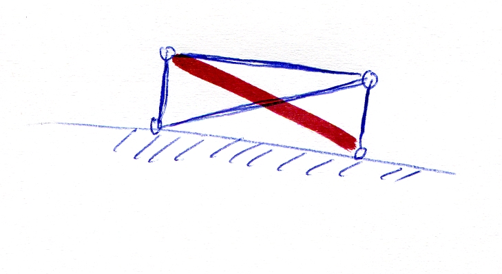

Я нарисовал схемку. Простую до тупости. Убрал лишнюю связь. Вы, именно Вы, начали доказывать, что система завалится.
Связь нужна,. в узлах рззные значения усилий. Нужна перекрестная схема связи.

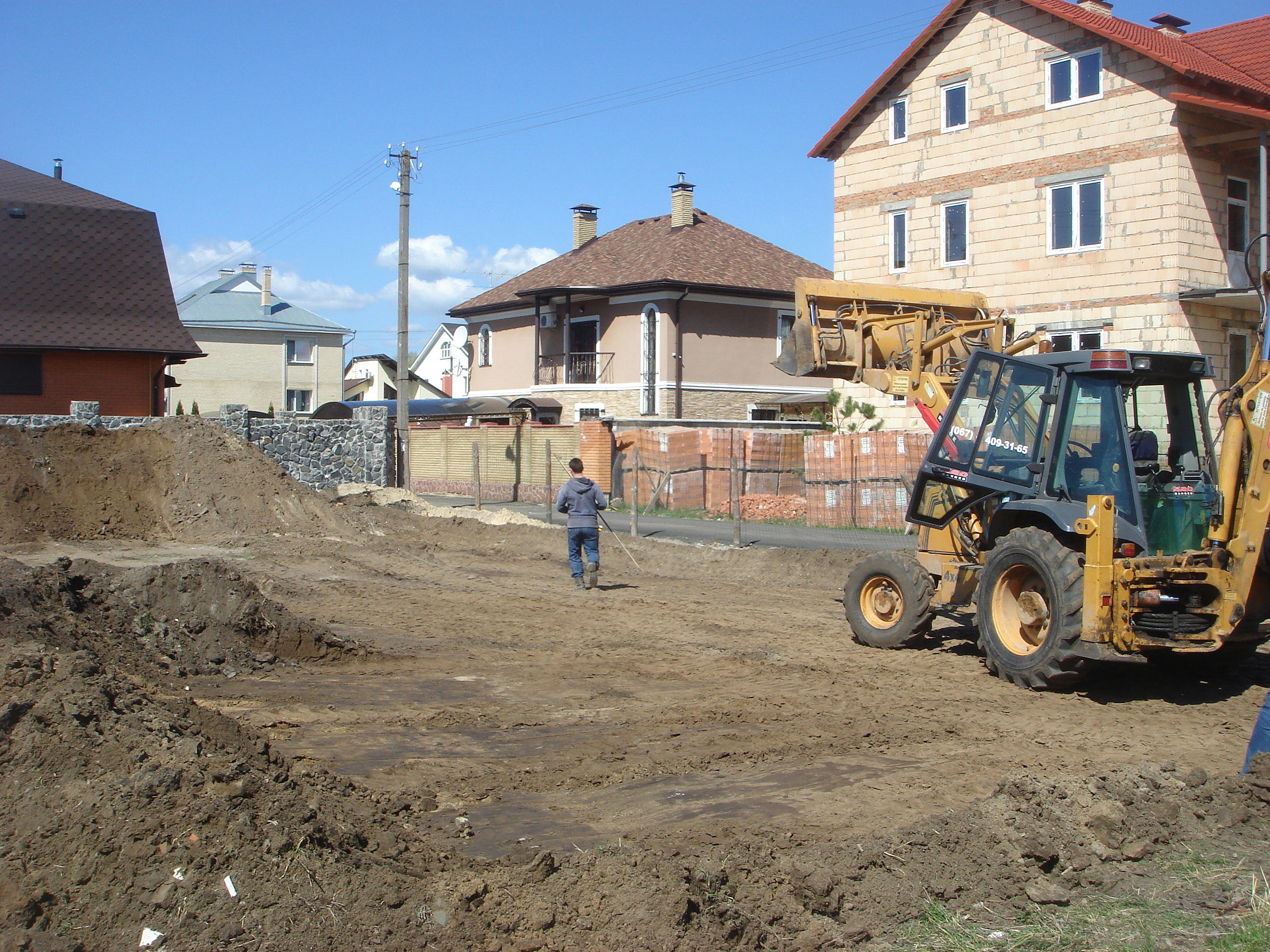

5. Мне плевать на выводы Вашего геолога, касаемо верхнего слоя грунта. Я лично присутствовал на этапе раздерновки и никаких примесей щебня и прочих гадостей не обнаружил. А щебень и асфальт - это были два остатка от куч. Что не дает основания полагать, что весь грунт под домом является свалкой. Помилуйте, где здесь Вы наблюдаете описанные ужасы?

6. Вместо свистеть о предполагаемом Вами количестве вывезенного грунта, можно спросить как оно на самом деле. А на самом деле участок был выше уровня дороги и снято было около 50см из 70 предположительно насыпного. Остаток укатался так, что 30-ка не грузла.

Вы все еще полагаете, что без красной связи система придет в движение? ;) Или уже проконсультировались?
Змінено користувачем Валерий Валентинович
А при чем здесь "разные значения усилий"?

Является ли статически определимой система без красного стержня с точки зрения сопромата, изучаемого в объеме семи страниц, включая в качестве примера раму??? :D:D:D

Это даже не сопромат.а Курс теоретической механики.
неизменяемая система. так как у нас ферма прямоугольная загрузка должна быть симетричной . от разных схем загрузок. иначе сечение стержней стоек и прогонов. будет разным по расчетам.

А истина такова. Если к любым двум, жестко закрепленным, точкам присоединить на шарнирах два, шарнирно соединенных между собой стержня, то мы получим т.н. жесткий диск. (Ложный шарнир мы не рассматриваем). То есть треугольник из стержней с шарнирами в вершинах является геометрически неизменяемым. Ему не требуются дополнительные связи.
При этом никто не возражает против статически неопределимых систем - здесь нет криминала. Нормально, в общем. :D:D:D Ненормально утверждать, что такой треугольник начнет двигаться. :lol::lol::lol:

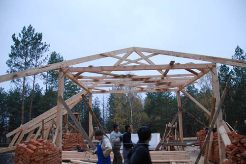

Ниже привожу свой рисунок от руки - вот откуда эта деревянная конструкция:
и подтвержение выбранной схемы из базы типовых схем опирания стропильной системы на крыше:
Меня эти каракули должны впечатлить? Вот Вам аналогичная конструкция вообще без связей: только временные подпорки.
И шо? Пролет, кстати, 15 метров. У Вас там сколько было?

Постоянно присутствуя при землянных работах, я не обнаружил ни намека на строительный мусор, десять КАМАЗов ушли в кооперативе даже не на подсыпку, а на газон. Газон перед въездом в наш КДТ, можете обратить внимание, кто будет приезжать ко мне на стройку. Да и по легендам участок в зоне заливных лугов, потом садов. Груши росли и все такое, как понимаете грушу мы не раскапывали от мусора. Плита поднята над дорогой на 30 см.
Если вы внимательно слушали геолога, то должны были понять, что он говорит то, что пишет. Я ему звонил сразу после ухода от вас, вы сослались, что нет времени позвонить вместе со мной.
Геолог написал в геологии свой вывод и подписал его. Если он и сказал вам в личной беседе, что вы можете сделать плиту, то только с примечанием, что выберете грунт до чистого и однородного песка, сделаете подсыпку, а потом уже плиту.
Если вы пишите, что грунт пошел на газон - значит данные геологии были верными.
