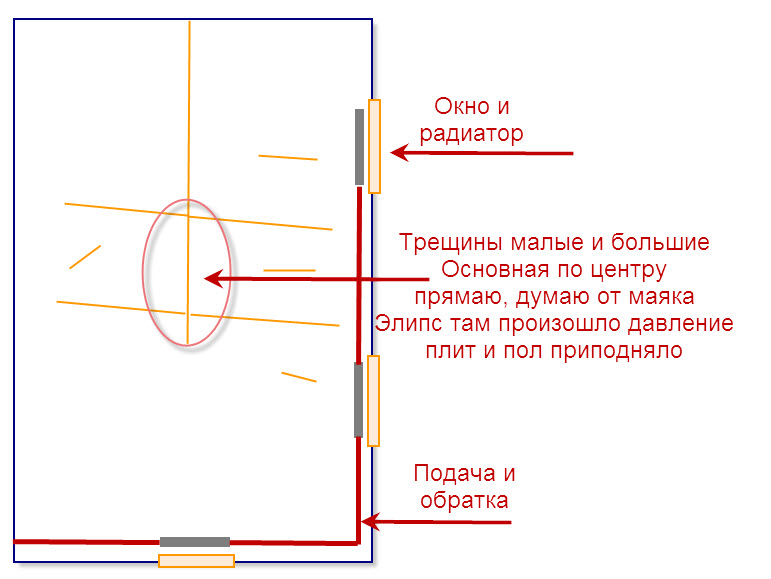

V.K.L Опубліковано: 30 червня 2015 Поділитись Опубліковано: 30 червня 2015 Добрый день ,нужна помощь, что делать? Зал 28 метров ,3 окна, 3 радиатора. Черновой пол, на нем сделали мастера пол, частично как я понял, делали так, по профилю для кнауфа тянули правилом, где раствор не лег под профиль его замазали потом. Так вот прямая линия от него ,что на рисунке ,но где то до середины комнаты. От этой трещины в разные стороны расходятся немного маленьких и парачка толстых трещин. Простукивая ближе к центру чувствуется пустота. Где элипс на рисунке, там основной подъем стяжки произошел. Заливали песком с глиной. Что можно сделать, кроме демонтажа? Я думал как вариант разрезать его по центру как штробу, чтоб снять напряжение, даст ли это результат? Может чем то шлифануть? Зал 28 метров 7000х4000 Посилання на коментар Поділитися на інших сайтах More sharing options...
мастерок Опубліковано: 30 червня 2015 Автор Поділитись Опубліковано: 30 червня 2015 Сколько прошло времени после заливки,какое основание под стяжкой,наличие труб ТП,армировки,размер линзы по лазеру? Я так понял,что всё залито монолитом без демпферного шва и ухода за стяжкой не было? Посилання на коментар Поділитися на інших сайтах More sharing options...
V.K.L Опубліковано: 30 червня 2015 Поділитись Опубліковано: 30 червня 2015 Сколько прошло времени после заливки,какое основание под стяжкой,наличие труб ТП,армировки,размер линзы по лазеру? Я так понял,что всё залито монолитом без демпферного шва и ухода за стяжкой не было? Под стяжкой бетонный пол, черновой голый. на него сделали стяжку 5-7 см Теплого пола нет, только труба от радиаторов по краевой зоне. Армировки нет, я так понял цемент песок вода Без шва. Посилання на коментар Поділитися на інших сайтах More sharing options...

мастерок Опубліковано: 2 липня 2015 Автор Поділитись Опубліковано: 2 липня 2015 Под стяжкой бетонный пол, черновой голый. на него сделали стяжку 5-7 см Теплого пола нет, только труба от радиаторов по краевой зоне. Армировки нет, я так понял цемент песок вода Без шва. Ясно.Вам не стяжку сделали,а просто вылили на бетон хреновый раствор с глиной.Сложно сказать что либо однозначно без присутствия на объекте,да и на все вопросы мои Вы не ответили,если месяца через три после заливки вся не побухтит и не посыпится,то можете посрезать горбики,подтянуть ямки и уложить покрытие. Посилання на коментар Поділитися на інших сайтах More sharing options...

V.K.L Опубліковано: 2 липня 2015 Поділитись Опубліковано: 2 липня 2015 Ясно.Вам не стяжку сделали,а просто вылили на бетон хреновый раствор с глиной.Сложно сказать что либо однозначно без присутствия на объекте,да и на все вопросы мои Вы не ответили,если месяца через три после заливки вся не побухтит и не посыпится,то можете посрезать горбики,подтянуть ямки и уложить покрытие. Стяжку залили еще осенью, меньше года. Сегодня разрезали по трещине турбиной, выломали кусочки, простучали, достаточно крепкая стяжка внутри с верху немного крошится, подразумеваю от воды. Простукивая пришел к выводу что это поднялась черновая стяжка, может дерево растет(((( Посоветуйте как снять этот горб, без применения тяжёлой техники? Спасибо. И еще вопрос, мне делают теплый пол, сейчас залит черновой. От середины к углы идет яма, от 0 до 3 см. Можно ее как то сгладить, без затрат особых и мокрых процессов. Пенопласт 35 плотности экструдированный. Посилання на коментар Поділитися на інших сайтах More sharing options...
lim Опубліковано: 2 липня 2015 Поділитись Опубліковано: 2 липня 2015 Можно ее как то сгладить, без затрат особых и мокрых процессов подсыпать песком давайте фото 2 Посилання на коментар Поділитися на інших сайтах More sharing options...
мастерок Опубліковано: 2 липня 2015 Автор Поділитись Опубліковано: 2 липня 2015 Стяжку залили еще осенью, меньше года. Сегодня разрезали по трещине турбиной, выломали кусочки, простучали, достаточно крепкая стяжка внутри с верху немного крошится, подразумеваю от воды. Простукивая пришел к выводу что это поднялась черновая стяжка, может дерево растет(((( Посоветуйте как снять этот горб, без применения тяжёлой техники? Спасибо. И еще вопрос, мне делают теплый пол, сейчас залит черновой. От середины к углы идет яма, от 0 до 3 см. Можно ее как то сгладить, без затрат особых и мокрых процессов. Пенопласт 35 плотности экструдированный. Для снятия стяжки купите на болгарку круг "черепашка"-прекрасно справляется. Ну и поддержу насчёт подсыпки песком. 1 Посилання на коментар Поділитися на інших сайтах More sharing options...
