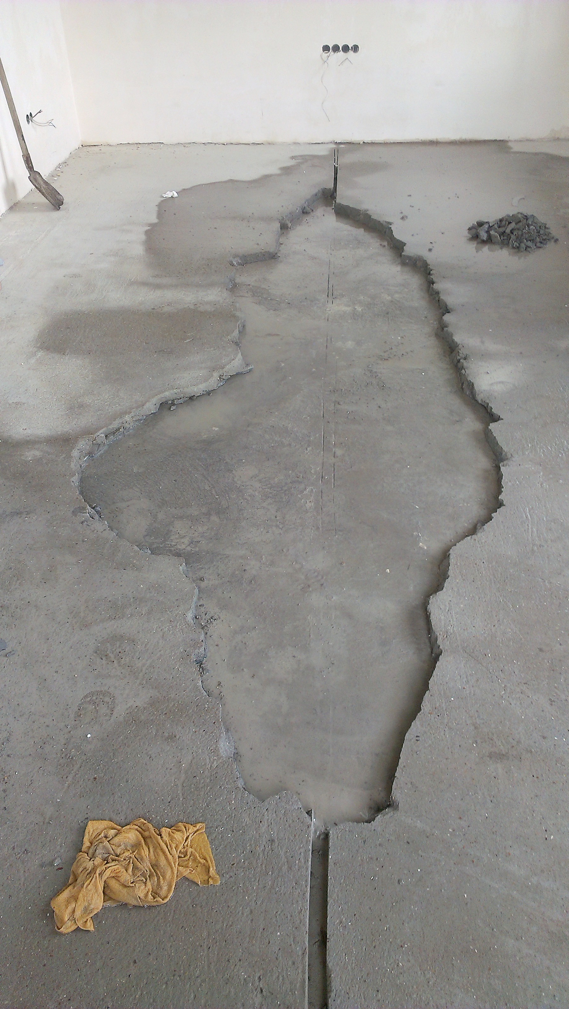

ямы или поло который треснул
я что то пропустил
тоесть у вас подняло пол на 3 см от растущего дерева?
откуда ему там без солнца взяться
что за дом, какой фундамент?
отопление зимой было?
может фундамент садиться?
давайте фото всего

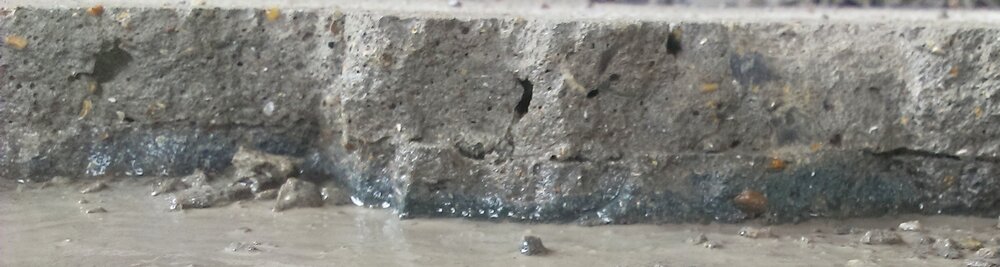

Добрый день. Стяжка достаточно твердая, мы выкидывали куски даже не лопаются, но есть местами она идет слоями и немного крошится.
Почему решили сбить, хотели посмотреть что с низу, там черновая стяжка, правда она идет волной, короче не ровная, но трещин нет.
Основная трещина идет ровно по месту где у них был маяк, они я та понимаю его потом подмазали.
Он этой трещины перпендикулярно отходят к стенам небольшие трещенки.
Сбивали до тех пор пока не переставал ходить верхний пласт, налили воды и проверяли, как бы надавливая на питу, она давала волну))
Короче вот такая дыра, это был бугор. Надо чем то ее замазать?

Фото очень информативые,на первой явно видно расслоение,закидывали за два раза с большим перерывом во времени,поэтому стяжка не работала монолитом-каждый слой жил своей жизнью.Также вижу все симптомы повышенной дозы цемента-много цемента тоже плохо,песок хреновенький,нужно брать Воскресенский.Полное отсутствие армировки хотя бы фиброй.С УД ешкой тоже люди работать не умеют,посмотрите моё видео,штроба заделывается в процессе заливки.Так же вижу что вообще нет связи с основанием-для этого мы идеально выметаем пол,заливаем его водой и моем щётками.
Когда Вы планируете делать стяжку по ТП?Судя по моим планам я где то после 10 числа буду в Ваших краях,если Ваш дом будет мне по дороге,то мог бы заскочить на часок -другой для консультации.
Да думаю Вы правы, в два захода лили, раз не прилипло и расслоилось.
А как теперь быть с этой дырой, сбивать все, как то не хочется, может бухнуть туда пва, чтоб не ходил пласт, тот что остался, а остальное пространство или раствором или купить смесь и залить?

При заливке ямы на фото необходимо приклеить новый раствор к основанию и к стенкам старой стяжки.В идеале это делается с помощью Адипласта методом "мокрое на мокрое" как на видео выше.Но можно использовать также любой клей покрепче типа Церезит 117,Мира 3100 и т.д.

Кстати,ещё одна ошибка Ваших мастеров состоит в том,что они устанавливали УДешки на раствор,поэтому в том месте получился тонким слой стяжки и начало рвать.Стяжка должна быть цельным монолитом,просто посмотрите моё видео выше как мы ставим и убираем УДешку.
