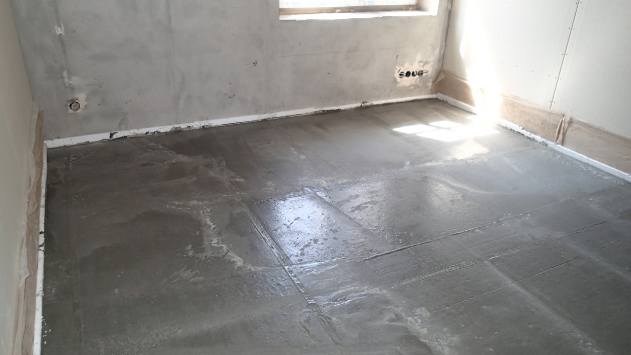

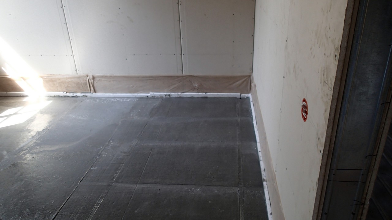

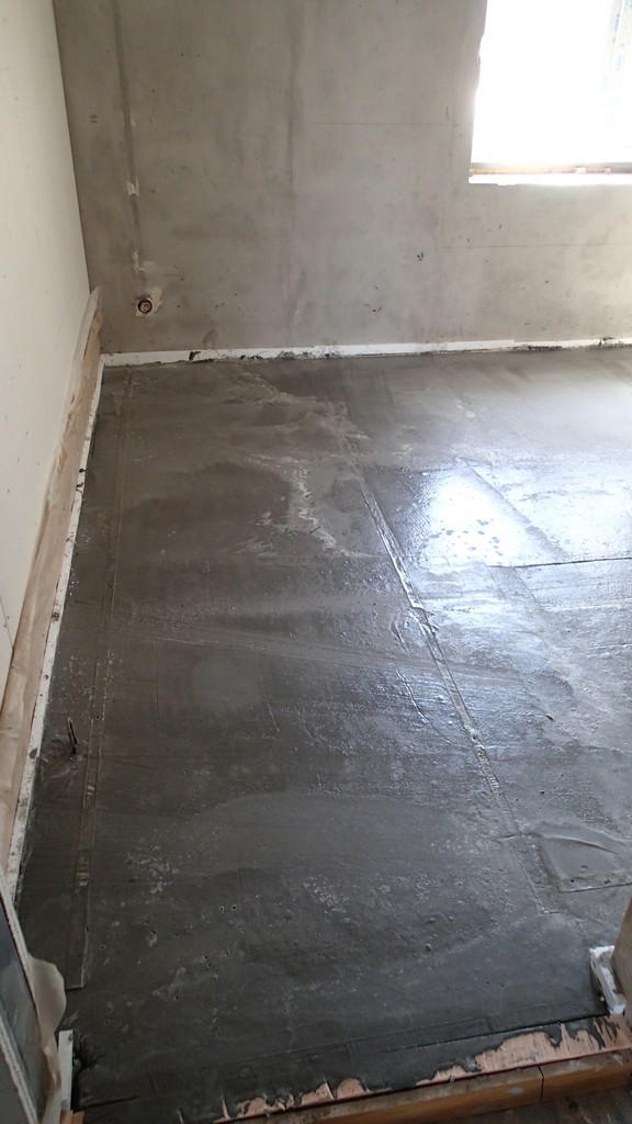

Добрый день.
Маленький фото отчет о том как получилось залить.

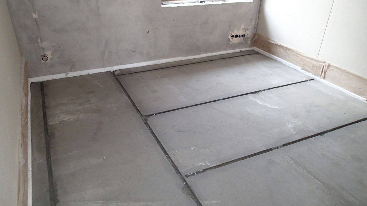

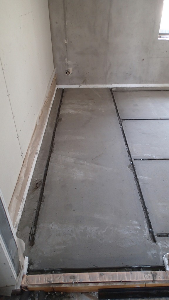

Фото 1-3: Вечером в день заливки. Вы видите неровности, которые потом убираются.

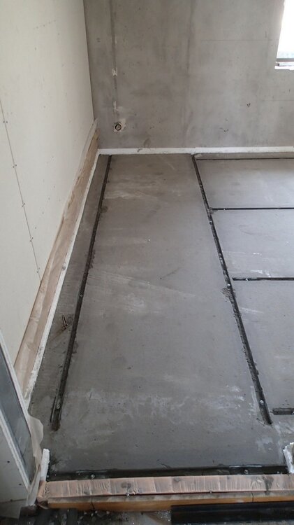

Фото 4-5: Не вынимая маяков зачистили неровности правилом и уголком 50, с приваренными ручками из арматуры. Оказалось намного эффективнее правила и не так изнашивается.
Затем вытянули маяки. Как видите плоскость уже весьма неплохая, как не для профи.

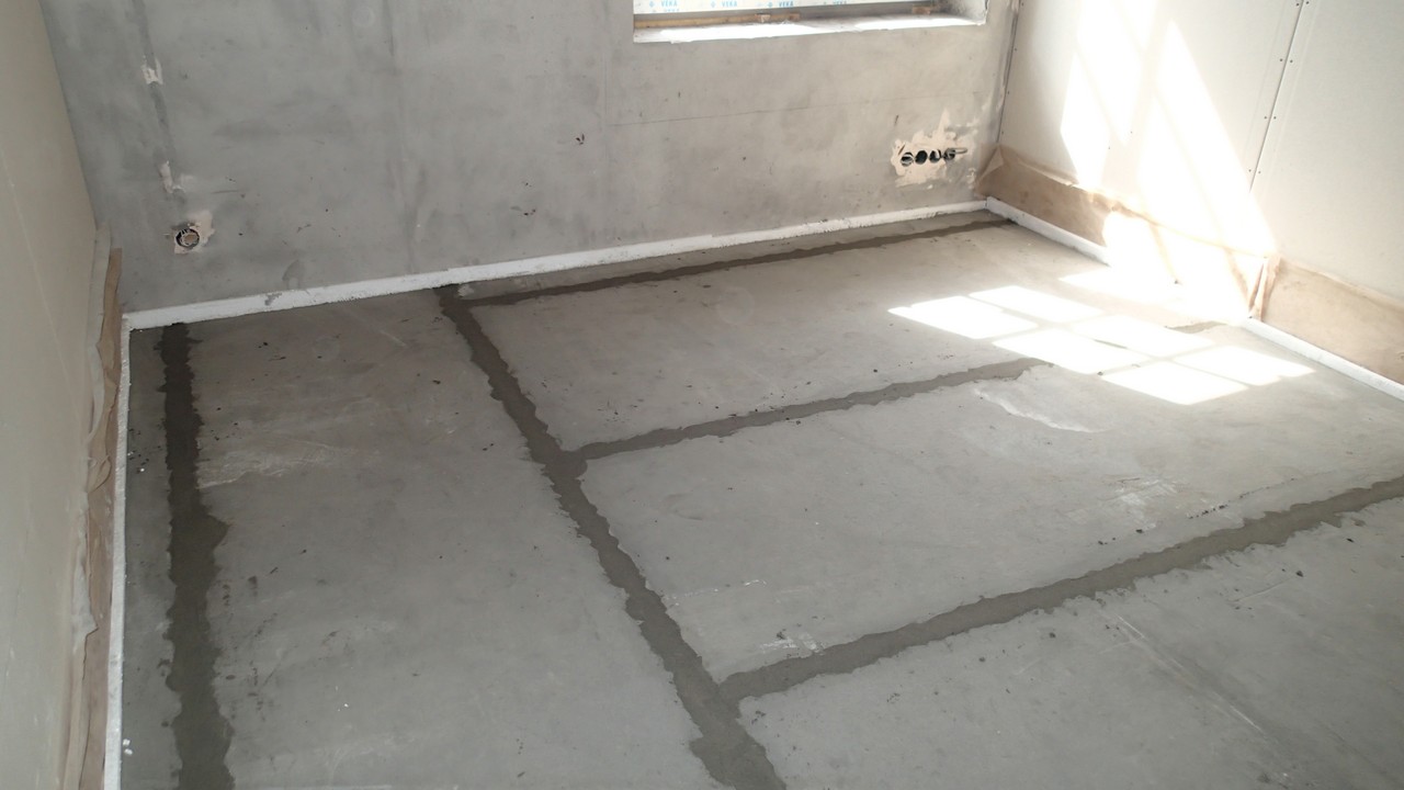

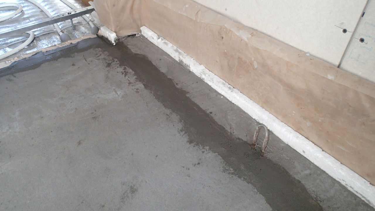

Фото 6-7: заполнили пустоты от маяков раствором.
На фото 7 виден согнутый электрод, торчащий из стяжки - это я обозначил место безопасного крепления/установки упора/отбойника для двери.

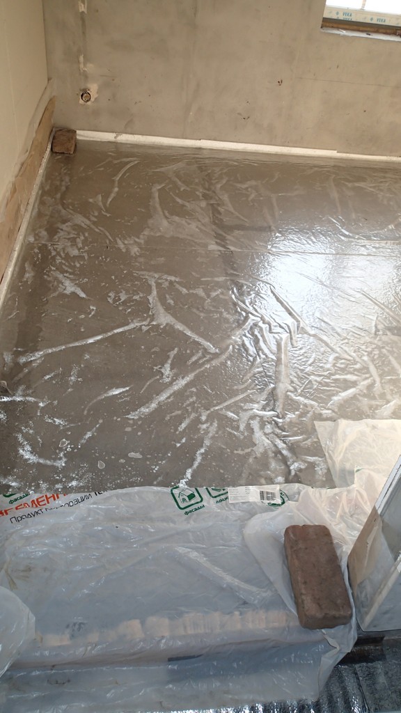

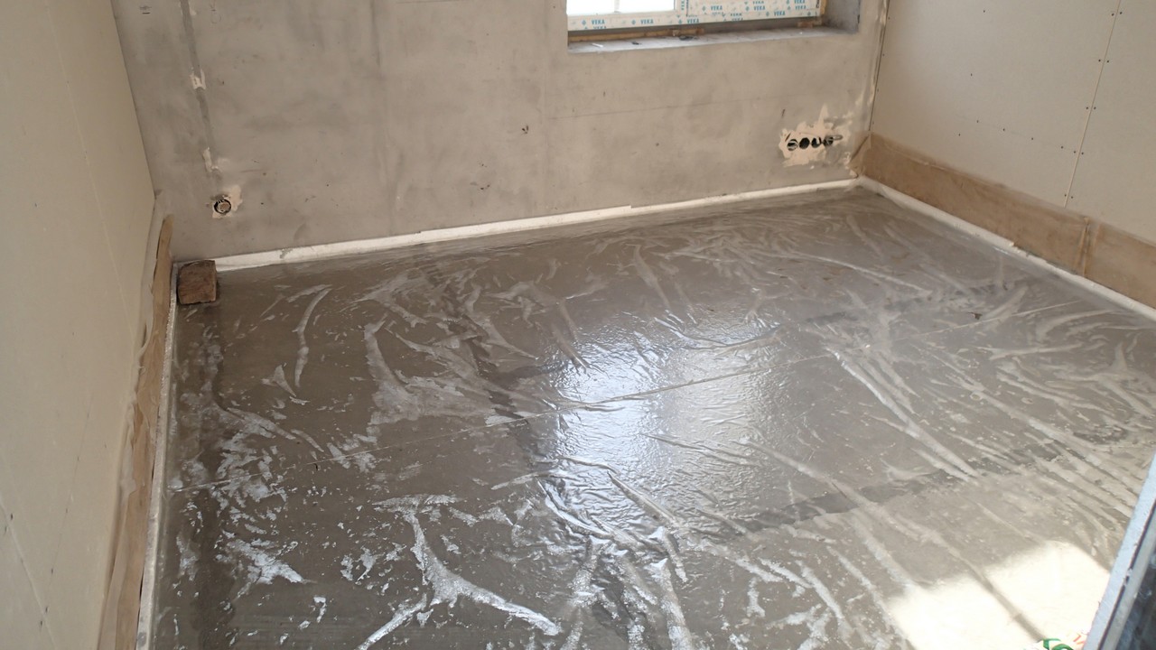

Фото 8-9: Полили водой и укрыли пленкой.
Вчера залили еще 2 комнаты, общей площадью 34 кв.м. Устали маленько, но зато приятно, когда видишь результат.
