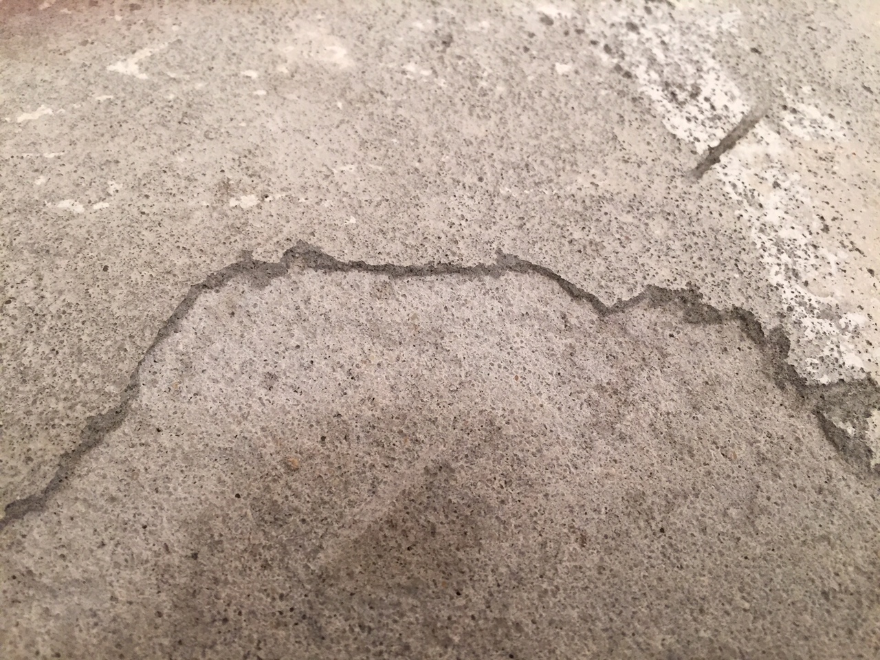

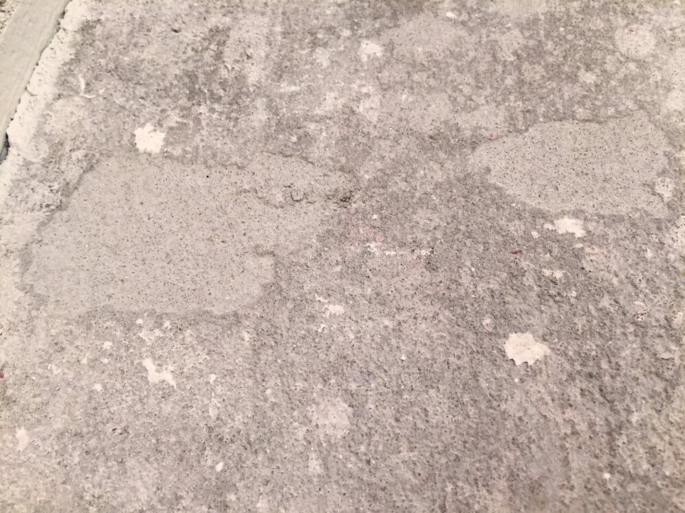

Перед укладкой паркетной доски, возникла проблема со стяжкой(( местами отслаивается верхний слой. Залита 5см армированной стяжки Баумит Solido E225 + грунтовка в 2 слоя (какая именно не знаю)
Буду благодарна за экспертное мнение, почему такое происходит и как можно исправить. Есть небольшие перепады 2-3мм, но заливать дополнительный слой не хотелось бы....

Трудно сказать не видя в живую. Под паркетную доску нужна прочность почти бетона.
Или стяжка левая, или грубейшее нарушение технологии. Больше налили воды нежели нужно.
Не видя трудно что-то сказать, если там все плохо, то дешевле будет все вынести и залить по новой.
Первое фото-если не бухтит и не двигается,трещины единичные,то не обращайте внимание,это не проблема.А вот второе фото-серьёзная проблема,на такое основание вообще ничего нельзя укладывать.К сожалению по фото полный диагноз установить невозможно,соответственно и лечение назначить верное.
По затратам разброс может быть очень большим,в самом лёгком варианте достаточно просто шлифонуть и подровнять,в тяжёлом-демонтаж.
