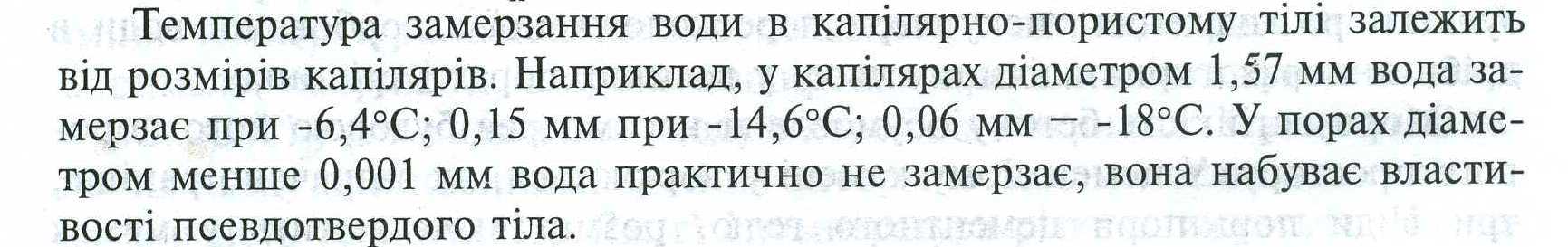

С научнойточки зрения тут можно применить уравнение Клапейрона-Менделеева. Суть в том что если вода не может создать давление внутри бетона необходимое для увеличения своего обьема - это значит что температура замерзания воды (фазовый переход в лед) будет действительно при температуре намного ниже обычного нуля. Поэтому если бетон имеет большую плотность и как следствие марку - гранулы воды маленькие и ей нет возмоности создать нужного давления. Тоесть действительно прочность бетона прямо связана с водопоглощением и морозостойкостью..
Просто цитатка.
Там не совсем связано прочностью. Хотя прочность тоже влияет на морозостойкость.

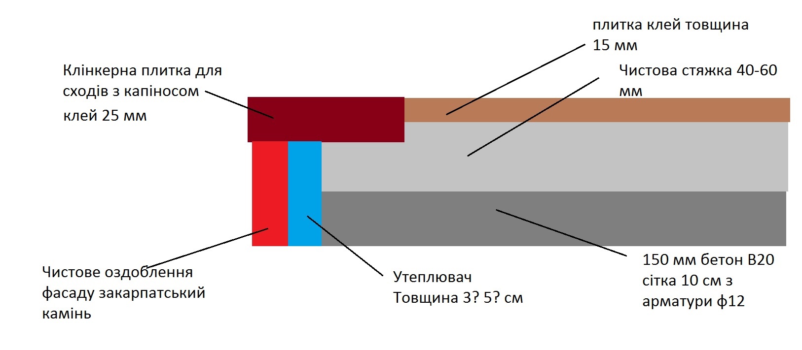

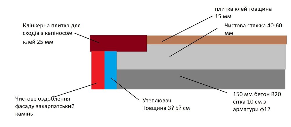

І відносно різної товщини плитки. Знайомий прораб каже що лити в один рівень, а потім підрізати.
Старший в бригаді каже, що залити тільки під плиткою товщиною 10 мм, а там де клінкерна піде, то під час вкладання підлити рідку стяжку, маючи в руках плитку визначити яку саме товщину підлити. Каже що якщо пилити, то залишиться стяжки всього 20-30 мм і може відломатись.
Цікаво чи не буде там потім тріщин? Шов получиться на стінці фундамента тераси. Товщина стінки 30 см, ширина плитки 30 см, плюс 3-5 см утеплювача (під терасою підвал), плюс товщина фінішного оздоблення, дружина хоче закарпатський камінь, допустимо 3 см, значить шов буде 6-8 см від краю стіни.. Яка виходить середня товщина цього каменю з клеєм? хоча б приблизно.
А до чого там утеплювач???Викидайте нафіг,якщо зверху утеплювача немае,то сенсу 0,а плитка лопне 100 %.В мене дома саме такий варіант с закарпатськім каменем,до 2 см можете вписатися.

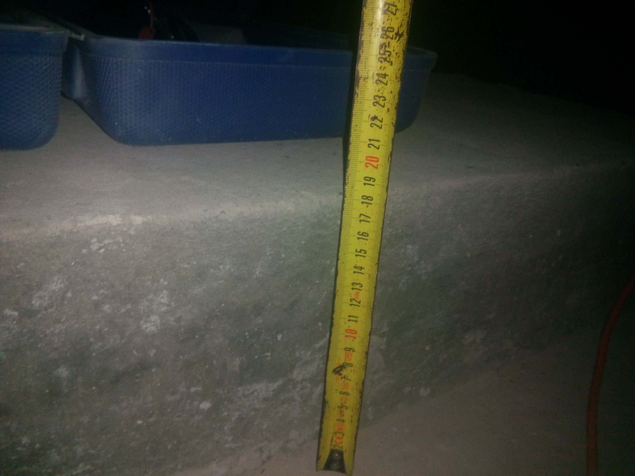

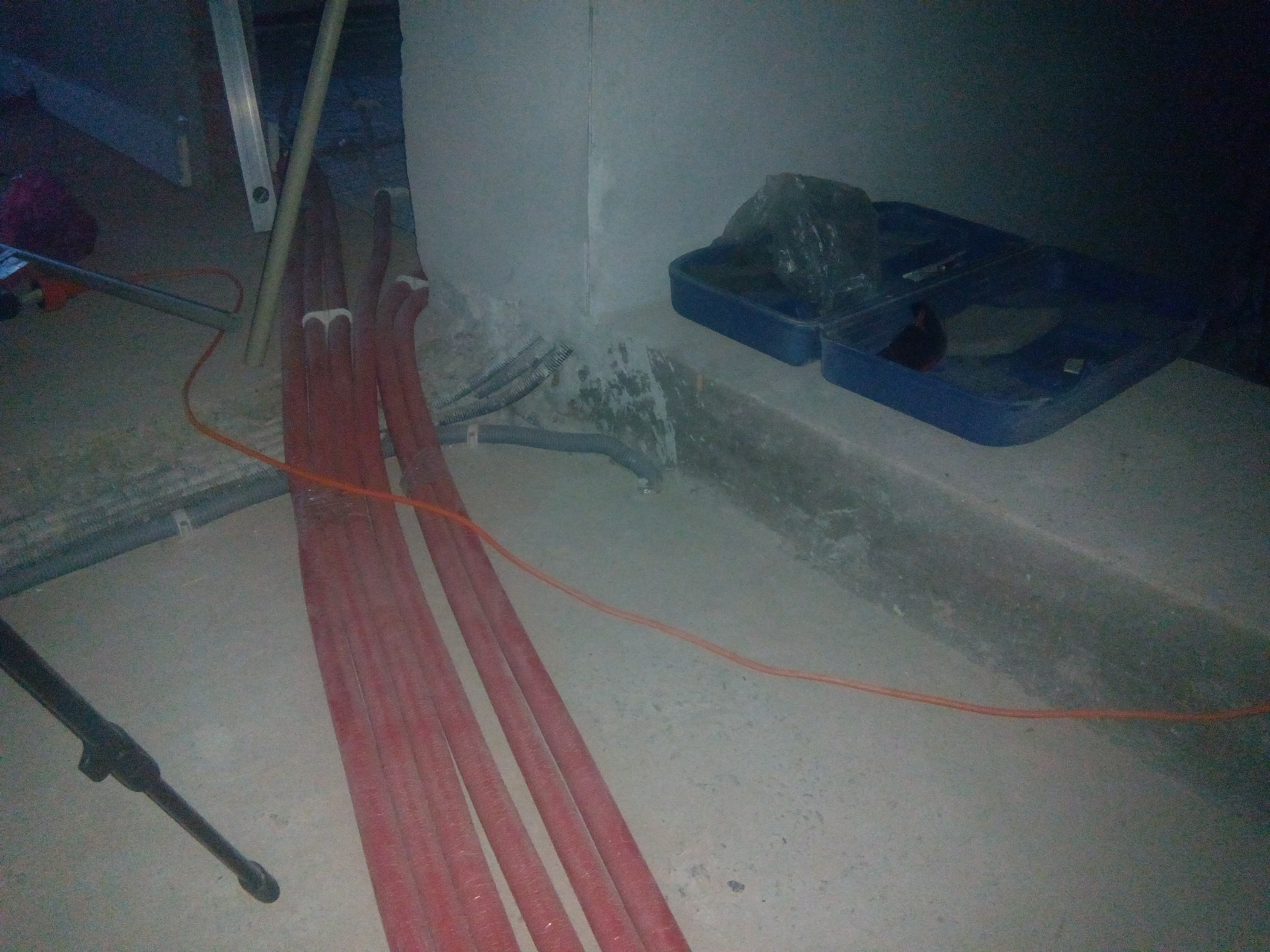

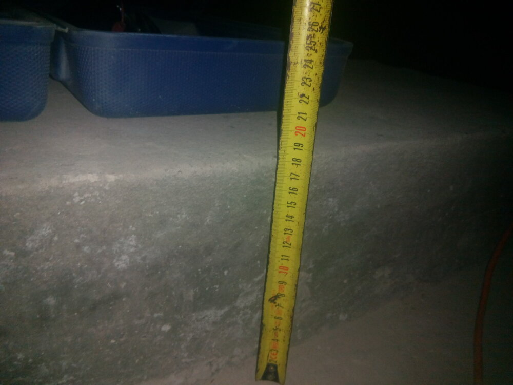

6. Вихід із содової клітки заливався окремо, тому в коридорі є перепад - панелі на 10 см. вищі від тої частини коридору, який заливався. Як мені бути? Вирівняти перепад пінопластом (зробити це буде проблематично, оскільки в цьому місці проходить багато комунікацій) чи залити 10 см. стяжки, дати кілька днів підсохнути і тоді залити чистову стяжку по всьому коридору?

6. Вихід із содової клітки заливався окремо, тому в коридорі є перепад - панелі на 10 см. вищі від тої частини коридору, який заливався. Як мені бути? Вирівняти перепад пінопластом (зробити це буде проблематично, оскільки в цьому місці проходить багато комунікацій) чи залити 10 см. стяжки, дати кілька днів підсохнути і тоді залити чистову стяжку по всьому коридору?-----вирівнюйте пінопластом або ЄППС,на крайняк просипте керамзітом.Судя по фото у Вас там мізер труб,Ви ще не бачили які візерунки ріжуться коли багато труб.Вам треба класти туда 2 слоя 5 см утеплювача,перший підрізаеться під труби,а другій кладете всплошну.
