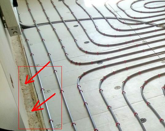

Вопрос к автору темы: Вы в начале сказали, что стяжка не должна опираться на фундамент. У меня половина внутренних стен смещены относительно фундамента наружу, и, соответственно, внутри дома образовались выступы фундамента шириной около 70-80 мм. Так получилось, что уровень пенополистирола, который будет лежать под стяжкой, совпадает с уровнем этих выступов. Как с ними быть? Наклеить на них сверху какой-нибудь утеплитель, чтобы стяжка не лежала непосредственно на выступах фундамента? Или, может быть, напустить демпферную ленту на выступы?

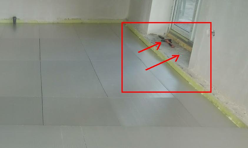

И второй вопрос на эту же тему: как делать стяжку перед выходной дверью (см. фото). Стоит ли отсечь демпферной лентой этот участок (порог) от основной стяжки, или связать их в один слой? Если положу на фундамент (порог) утеплитель 20 мм, то толщина стяжки в этом месте будет всего 55-60 мм, и из-за утеплителя там образуется ступень, т.к. основная стяжка - 80 мм. Заармировать этот участок сеткой?

Пока ТС не ответил, у меня были подобные выступы, срезал по уровню чернового пола. так чтобы слой утеплителя заходил на эти наплывы.
Фундамент должен быть полностью изолирован утеплителем от помещения.

Хреново, у меня там уже все уложено, трубы теплого пола... болгарку там включать теперь опасно :)
Может, проще будет, если я пожертвую толщиной стяжки, и заармирую этот участок?
да надо было поднимать уровень чернового пола...
чтобы утеплитель все это перекрыл. и особенно выход на балкончик.
Это все мостики холода.
Это все если в идеале делать.
Ну поскольку я этот момент упустил, то на данном этапе меня интересует уже не вопрос теплопотерь (минимально утеплю + будет наружное утепление фундамента), а технология, при которой получится избежать трещин в этих местах стяжки....

Так а делать-то что? :) Сетка не поможет? Что скажет ТС? :)
На Ваших два вопроса один ответ-возмите подстил для ламината потолще,мм 5,укройте эти выступы с заходом на утеплитель и заливайтесь всплошную с перевязкой сеткой,причём сетка должна не лежать на подстиле,а быть в толще раствора.
Ну и помолится не помешает,чтобы движения и усадки смог компенсировать подстил.У Вас ещё не самый худший вариант,бывает у людей на этих выступах слой 1-2 см.Ну а под входные двери затяните петли ТП.Если там не будет подогрева,то зимой будет конденсироватся влага и полезет грибок.
