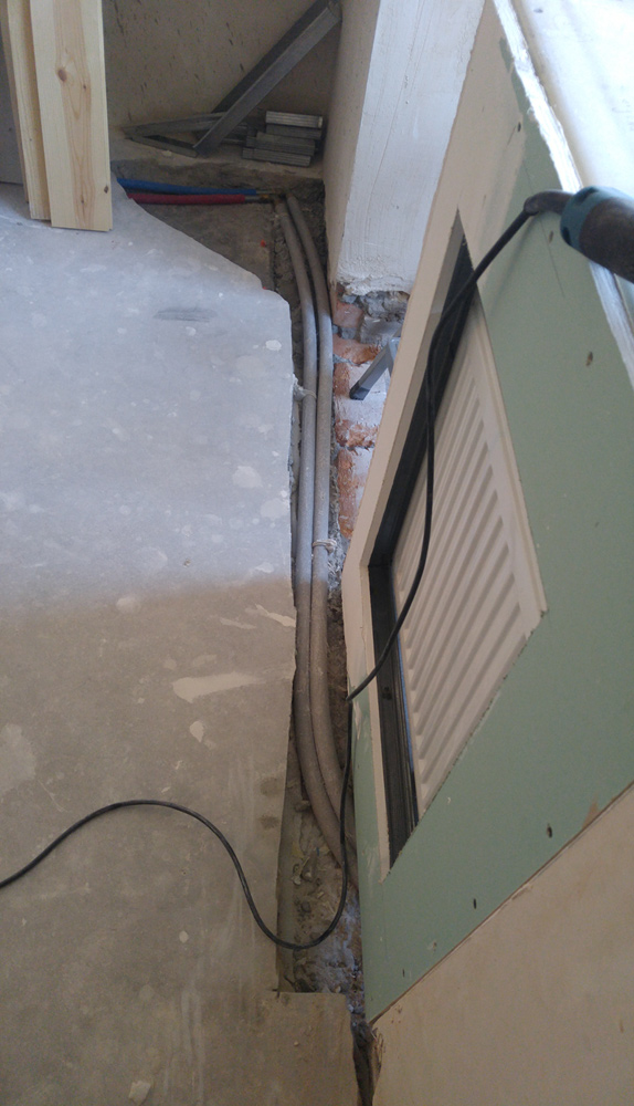

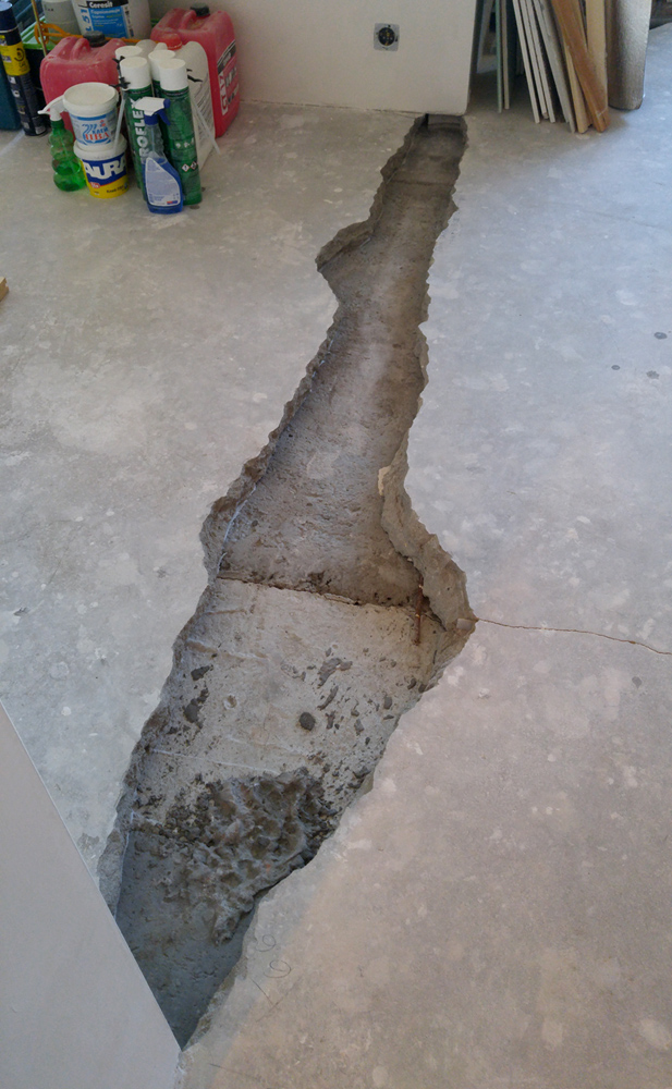

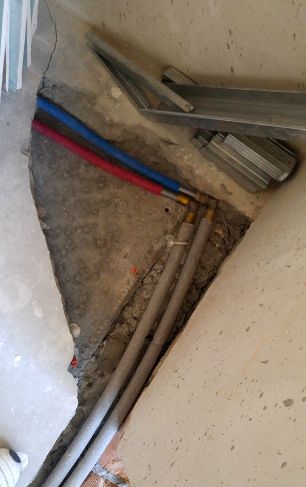

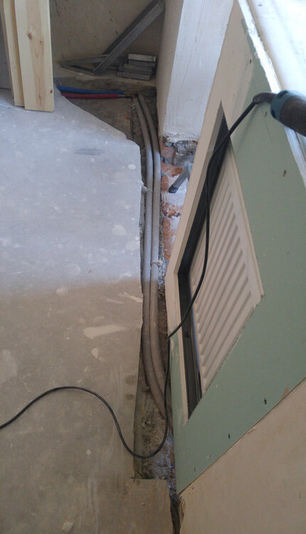

Теперь подитожим алгоритм по заливке штробы после демонтажа стены.

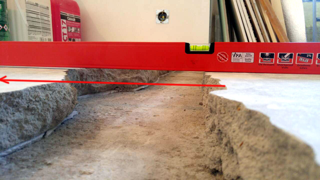

В варианте где сбиты края она выглядит вот так.
1. Грунтуем поверхность грунтовкой СТ 17 или подобной. даём высохнуть.
2. Замешиваем смесь, в моём случае это Силтек ф35, по инструкции на упаковке, вместо воды можно добавить Arm-mix Е-120
3. Смачиваем штробу водой и закладываем раствор.
4. Не смотря на то, что под остальной стяжкой демпферная подложка из вспененного полиэтилена 5мм (фото2) и клеёнка мы ничего не подкладываем.0002.jpg
5.Финально накрываем плёнкой на несколько дней, возможно иногда смачивать, но не обязательно.
6. Подрезаем стяжку правилом по свежему.
Стяжка готова.

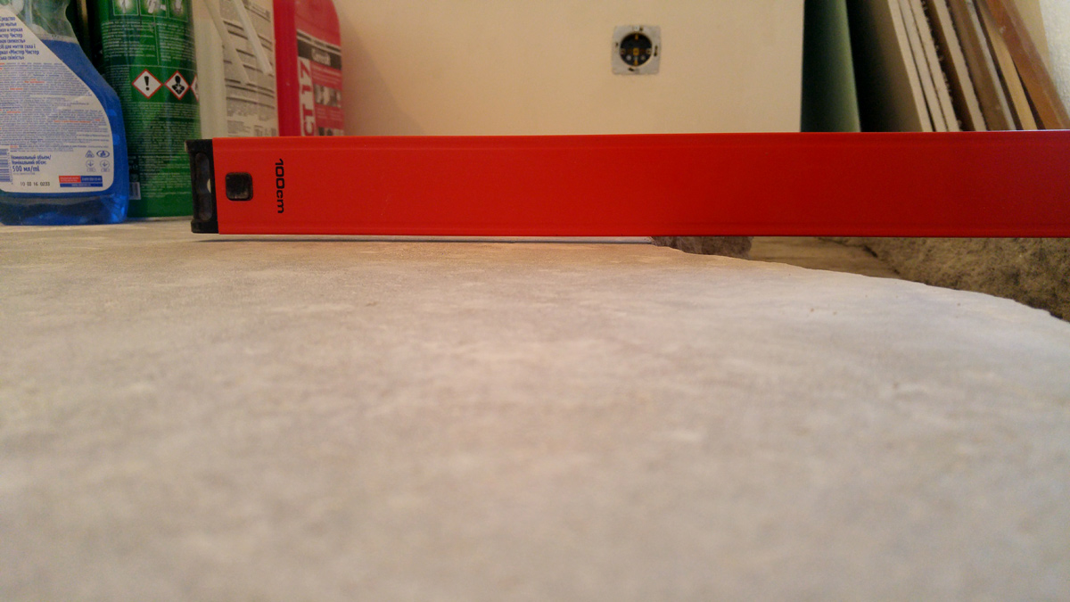

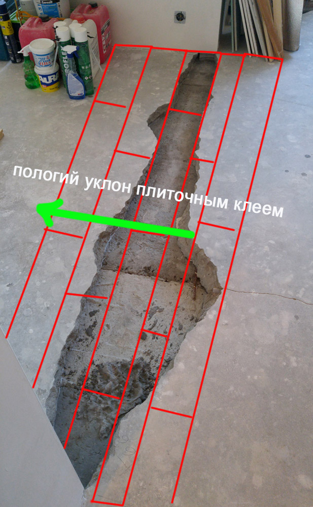

Ещё дополнительный вопрос. Так как была демонтирована стена, наблюдается небольшой перепад между стяжками 3-5 мм.
Каким образом это лучше вылечить, ламинат будет укладываться параллельно штробе.
Вариант 1. Залить немного, локально, самовыравнивающейся смеси со стороны пониженной стяжки и сгладить перепад.
Вариант 2. Компенсировать разной толщиной подложек под ламинат, но проблема, что перепад немного колеблется по длине штробы.
Вариант 3. ровнять плиточным клеем.
Вариант 4. Самый не желаемый, заливать нивелиром всё помещение с пониженной стяжкой.
Заранее спасибо, если что-то не правильно указал поправляйте.
Под ламинат не обязательно добавлять латесную добавку в стяжку - прочности стяжки хватит. Зачем грунтовать штробу? Чтобы улучшить адгезию стяжки к краям штробы? В большинстве случаев грунтуй/не грунтуй - микротрещина будет, тк.. клеящие свойства стяжки невелики. Если грунтовали, то зачем потом еще мочить?
Я не большой строитель, но пенополиэтиленовая подложка служит вроде как для шумопоглощения. Значит и на дно штробы следует положить подложку.
Я бы сделал так: подложка на дно штробы, особенно трубы закрыл, помазал края штробы хорошим плиточным клеем как адгезионным составом, закидал бы штробу полусухим раствором (цемент Диккерхофф и речной песок, и стянул сразу более жидким. На следующий день срезал, можно накрыть пленкой, можно помазать Адипластом для уменьшения водоиспарения. Обычно микротрещин после таких заделок не возникает.
Перепады от разных стяжек - подход творческий - где-то сошлифовать, где-то подмазать плиточным клеем от Миколайчика. Под ламинат нормально, под паркет или плитку - Литокол Литоплан Рапид или аналогичные

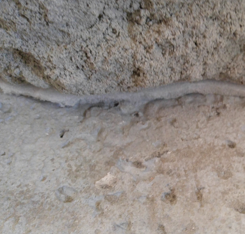

Т.е. нужно намешать клея нанести и по сырому клею накидывать стяжку?. А промазывать края или основание так же? Хотя там же по вашему совету должна лежать вспененная шумоизоляция.

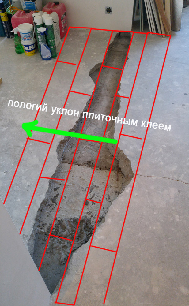

От Миколайчика?)) А как подмазать, если два пола на разной высоте? пологий склон намазать и срезать правилом? Может подлить сверху Ceresit CN 69 или она к стяжке не приклеится?
Я так понимаю, нужно просто полого подравнять пол на небольшом участке, от ребра высокой точки протянуть по стрелке пологий склон. что бы ламинат с подложкой не находились на резком перепаде.
Еще положе на метр-полтора
Края. подложку мазать не надо.
