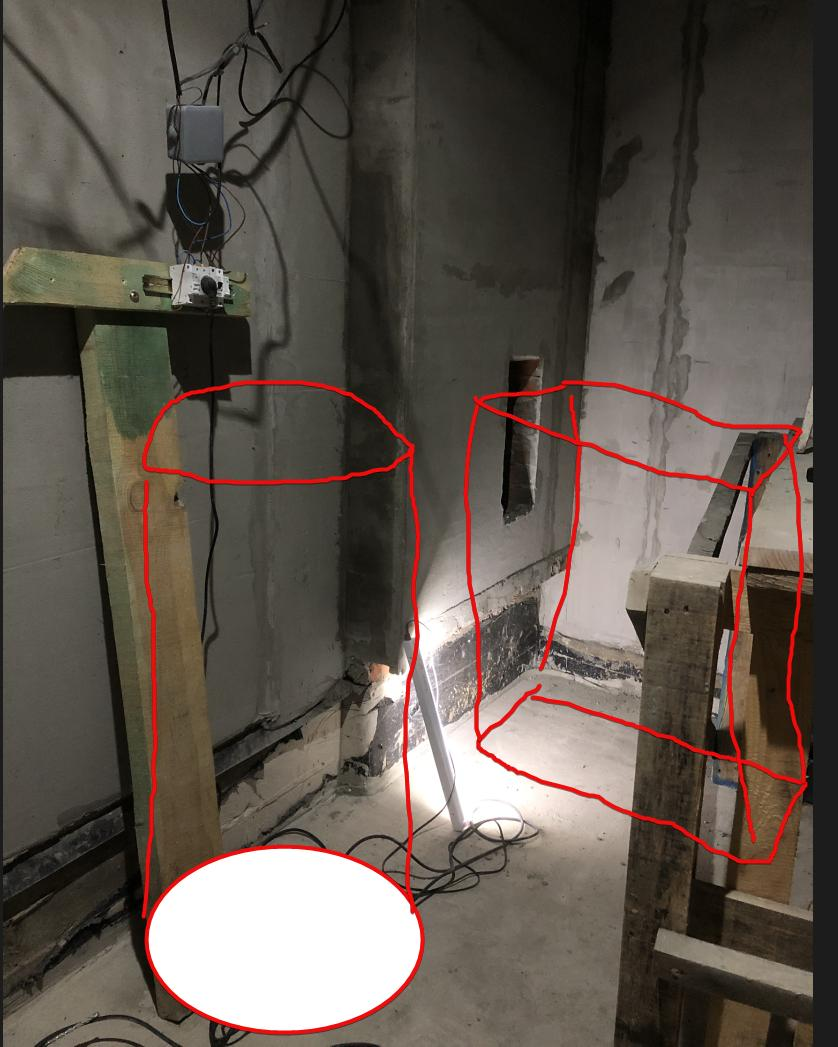

Сентябрь33 Опубліковано: 27 вересня 2024 Поділитись Опубліковано: 27 вересня 2024 Вітаю, залив в одній кімнаті чорнову, планую ще встигнути залити в другій в цьому році.Будинок стоїть на так стовбцях.Я так розумію що стяжка чорнова та чистова повинна лежати тільки на грунті? І опирати її на колони неможна, напевно підняти рівень на колонах еппс-ом або на колоні залити окремо? Посилання на коментар Поділитися на інших сайтах More sharing options...

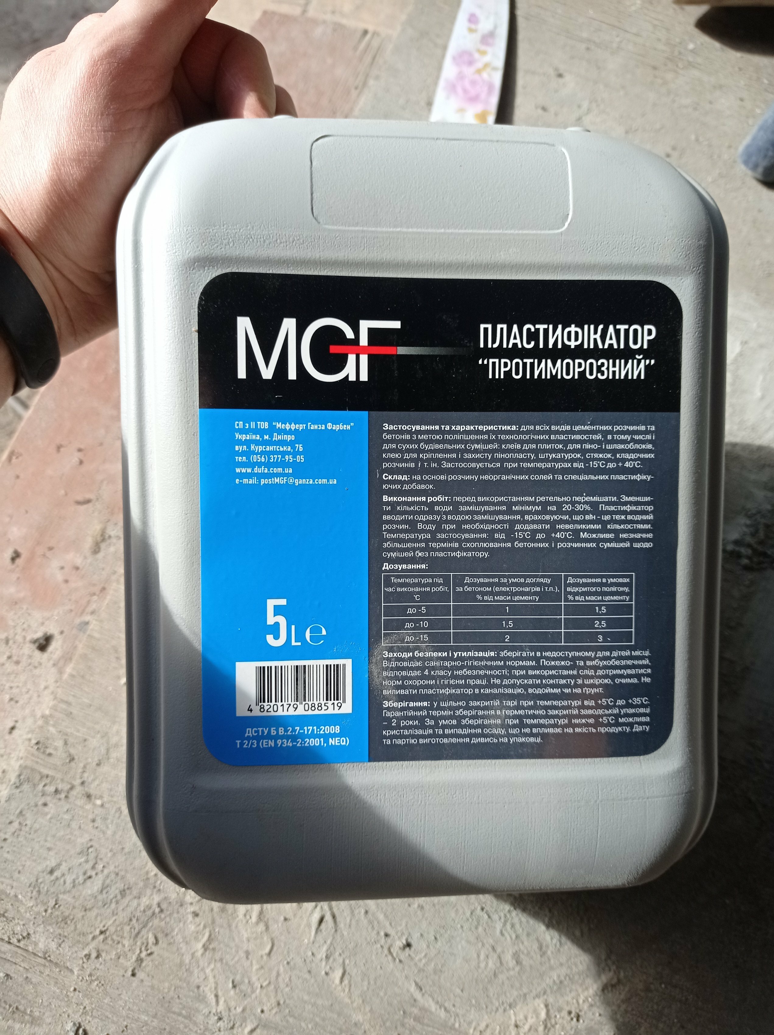

Сентябрь33 Опубліковано: 3 жовтня 2024 Поділитись Опубліковано: 3 жовтня 2024 В 16.08.2024 в 12:31, Propeller сказал: по пластификатору. Вітаю, батько купив такого от пластифікатора, підкажіть будь ласка толковий він чи ні? Заливати підлогу.І якщо він не дуже то що б порекомендували за прийнятною ціною.Дякую. Посилання на коментар Поділитися на інших сайтах More sharing options...
Propeller Опубліковано: 3 жовтня 2024 Поділитись Опубліковано: 3 жовтня 2024 Вам есть смысл спрашивать "хороший или плохой" у тех, кто его применял. Каждый производител месит что-то свое. С разной концентрацией активного вещества. Я этой хренью не пользовался. Чего-то пластификаторы начали месить всем кому не лень. То, что снижает необходимое количество воды затворения аж до 30% - это круто. Вам нужно проверить правду ли пишут. В описании удивила одна фраза в техническом бюллетени : Можливе незначне збільшення термінів схоплювання бетонних і розчинних сумішей щодо сумішей без пластифікатору. Ну, во-первых не "схоплювання" , а тужавлення. А, во -вторых. При зимнем бетонировании время начала и конца схватывания должно быть маскимально коротким, чтобы бетон начал бежать к своей критической прочности, а тут при применении этой хрени наоборот идет замедление этих процессов. Неужели смешали лигносульфонат (пластификатор) с нитратом кальция (противоморозка)?..... Ну.....им виднее. Пробуйте. 1 Посилання на коментар Поділитися на інших сайтах More sharing options...

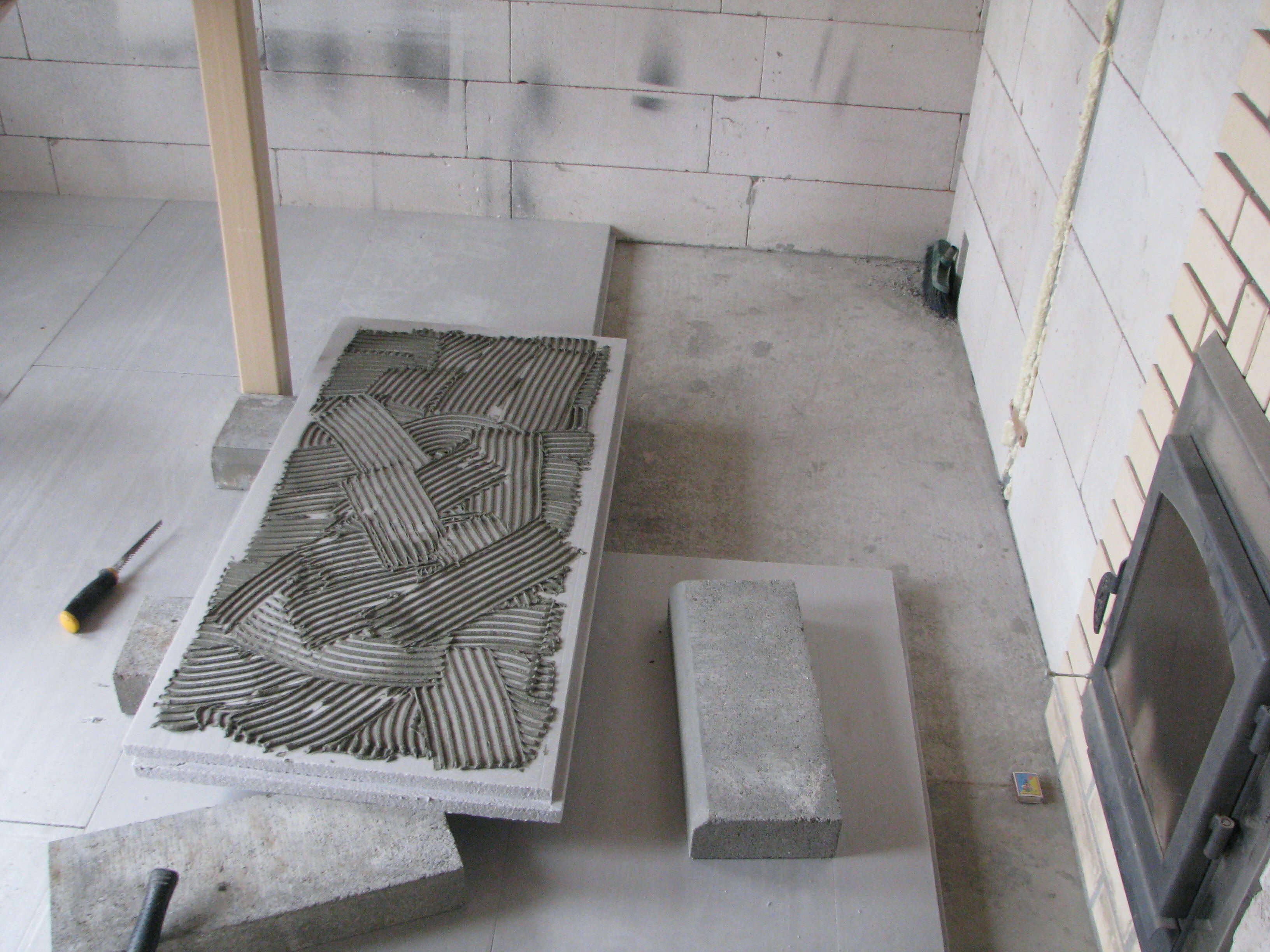

andrey_ka Опубліковано: 9 жовтня 2024 Поділитись Опубліковано: 9 жовтня 2024 3 години тому, Андрій Миколайович сказав: Можливо маєте ідею як зробити утеплення під бойлером і котлом? Чи там не вкладати еппс? Просто вкладаєте ЕППС , зверху стяжка. В стяжку сітка Ф3 з чарунками 50х50мм. І цього буде достатньо. Перший шар ЕППС , до бетону клеїти на клей суцільним шаром. Наступний шар вже можна на клей-піну. 2 Посилання на коментар Поділитися на інших сайтах More sharing options...

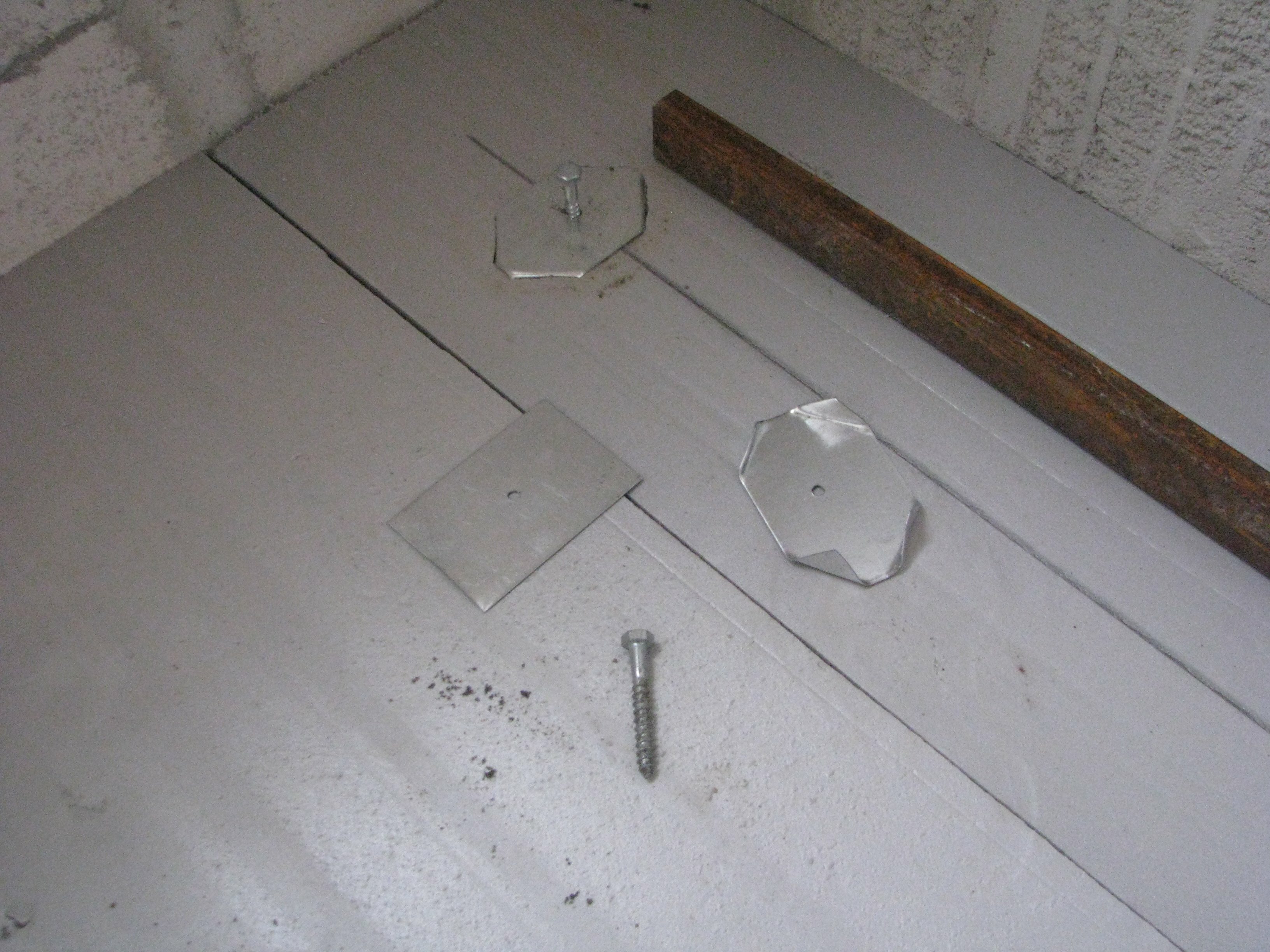

andrey_ka Опубліковано: 9 жовтня 2024 Поділитись Опубліковано: 9 жовтня 2024 3 години тому, МаТраС сказав: В пінопласт. Він наче хотів білий звичайний. То вони там наче уражаються. Да навіть і в еппс не факт.що не вважаєш. Ви по мастекрка системі чи як ви їх фіксуєте при таких. Висотах ? Якщо пінопласт звичайний , то можна ось так: А так , зазвичай саморізи 10х150мм вкручуються просто в ЕППС. і цього достатньо. 7см. ніколи не заливаю . Зазвичай 5см , максимум 6см. 1 1 Посилання на коментар Поділитися на інших сайтах More sharing options...
