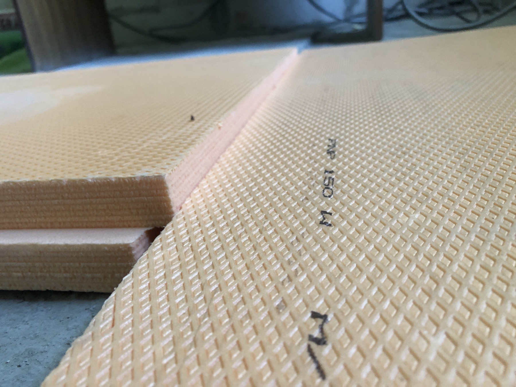

BAV_Lug Опубліковано: 5 березня Поділитись Опубліковано: 5 березня В 04.03.2025 в 08:39, Suslo сказал: Еппс - Penoboard нормальний чи є щось краще/дешевше? Я рекомендую Symmer - дешевше, має насічку (що дозволяє його легко приклеїти без дряпання поверхні), та і в цілому якість гарна. Посилання на коментар Поділитися на інших сайтах More sharing options...
