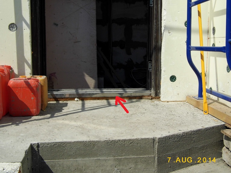

добрый! сорри если не в тему :pardon:
залили крыльцо, установили дверь - под дверью затекает :( - т.е. высоты крыльца не хватает см. 1.5-2 чтоб закрыть шов под дверью.
что делать? залить стяжку 1.5-2см? через слой плиточного клея с сеткой?
просто читал что укладывать плитку на 2см плиточного на улице не есть гуд
[ATTACH]377188[/ATTACH]
В первую очередь плитку укладывать с учетом уклона от двери и загемретизировать оставшуюся часть зазора.
Я в таких случаях пользуюсь герметиком Титан кровельный каучуковый. Он сохраняет эластичность, очень хорошо прилипает и стоит относительно недорого. Можно битумно- каучуковый, но он хуже.

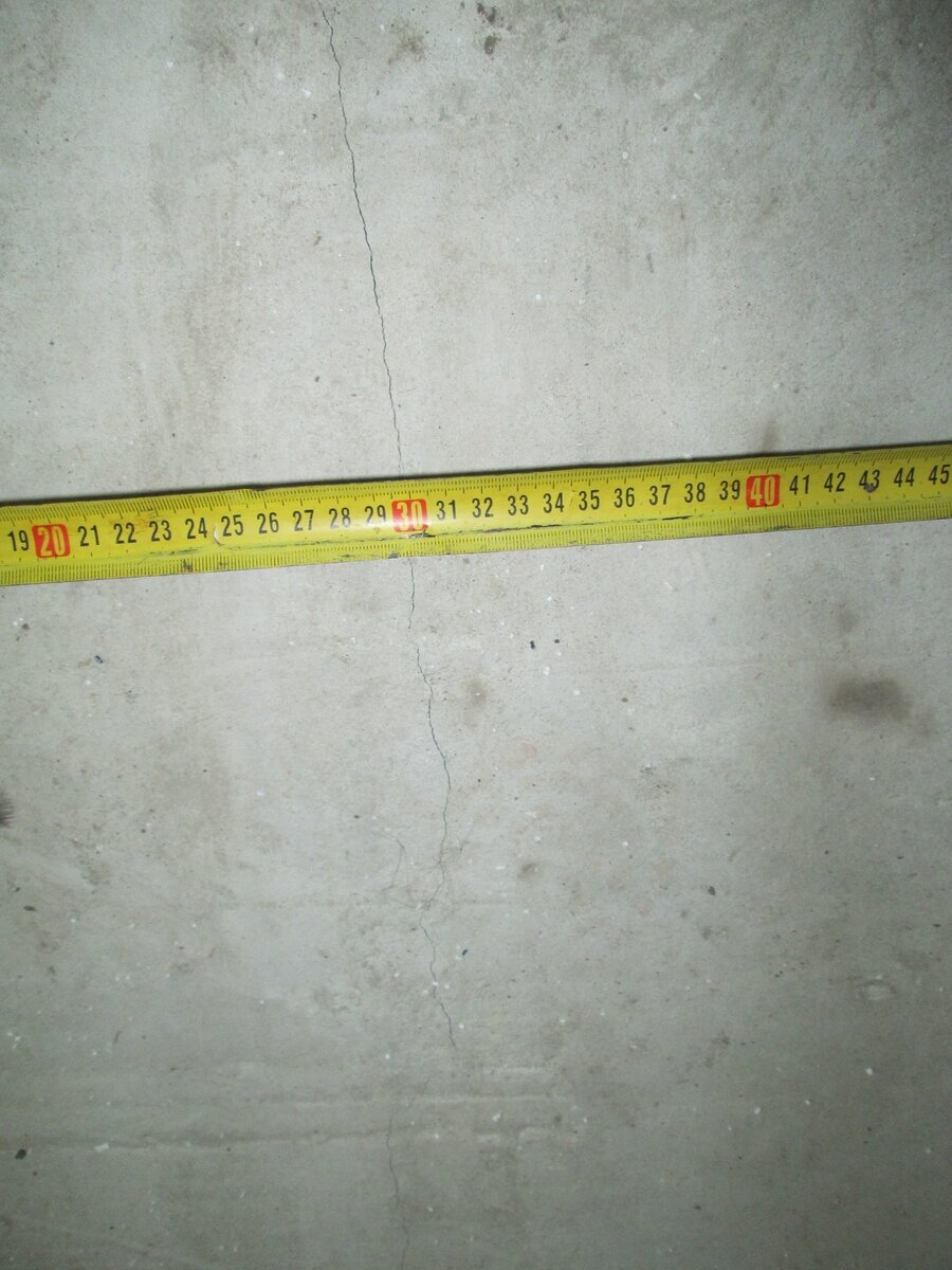

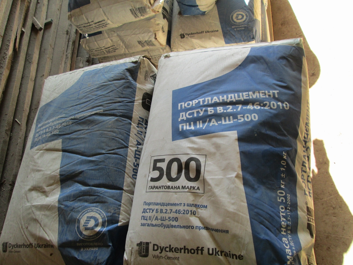

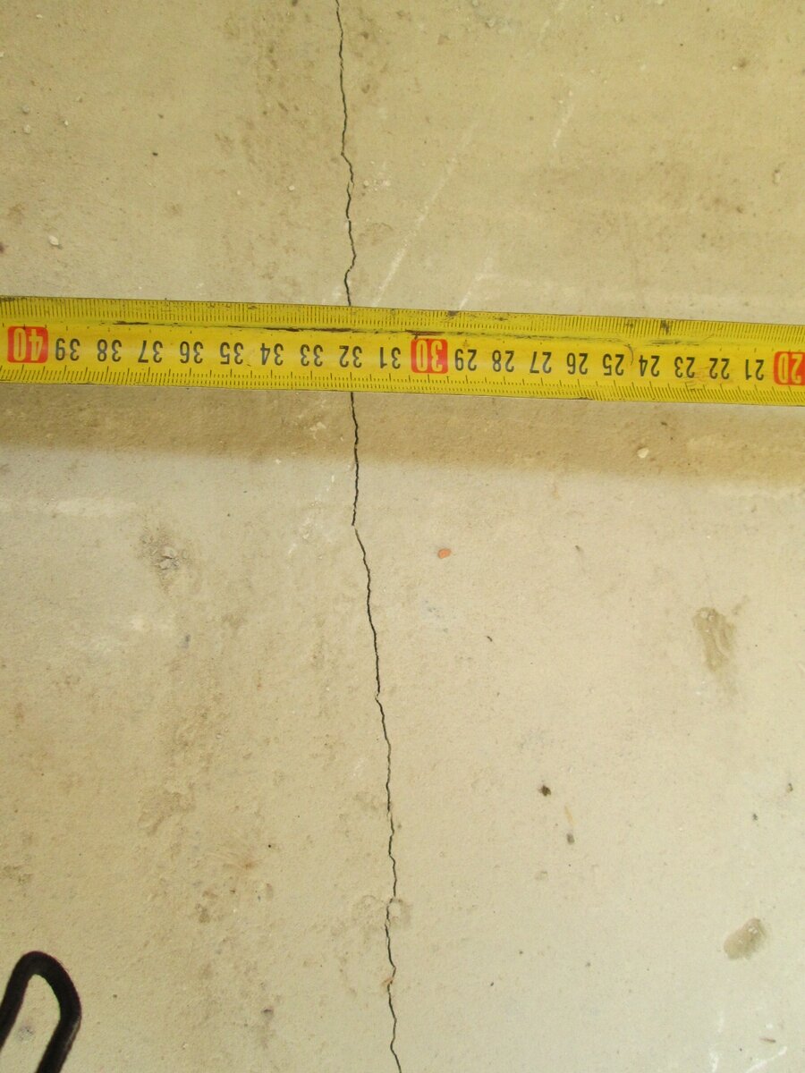

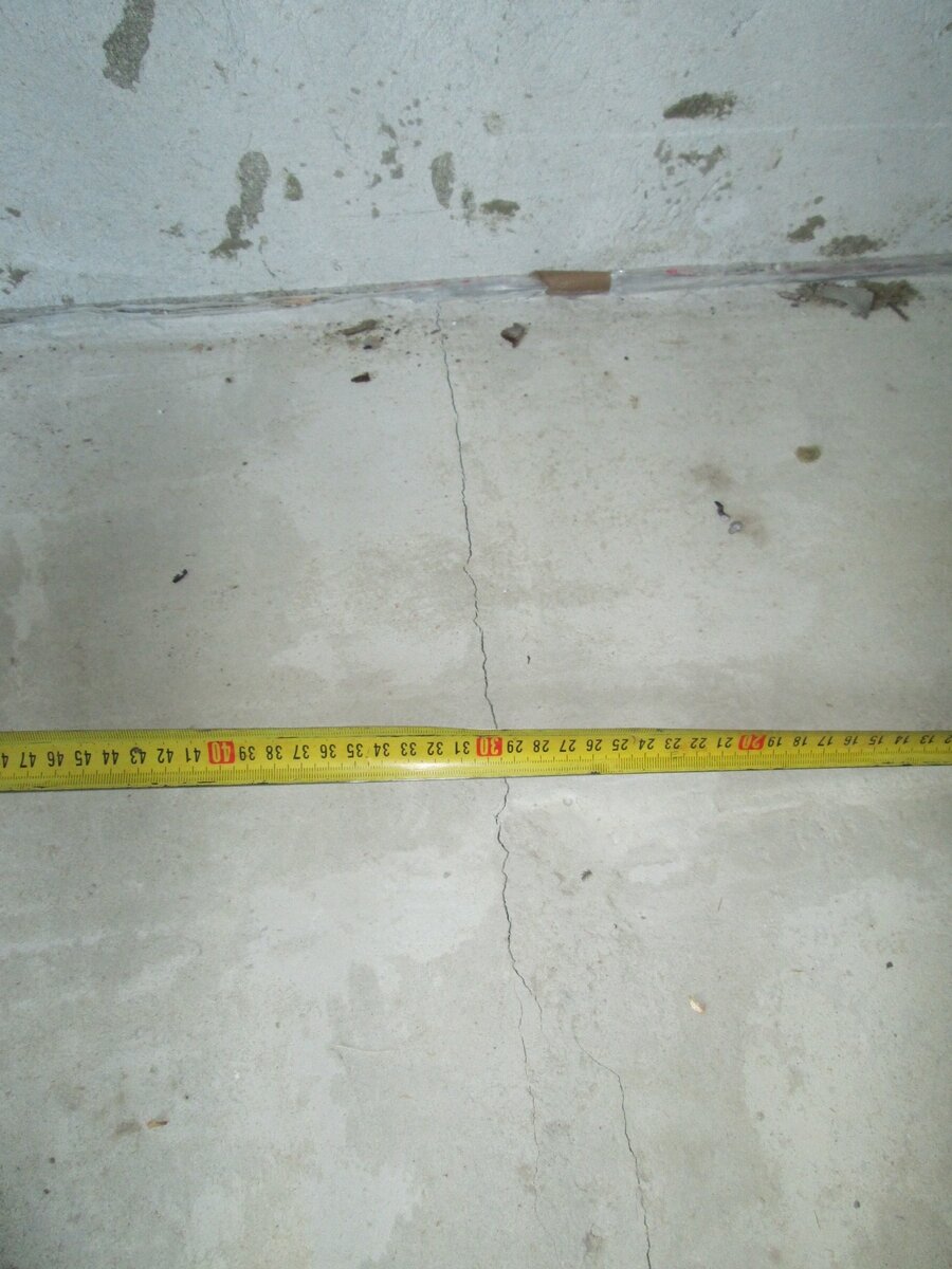

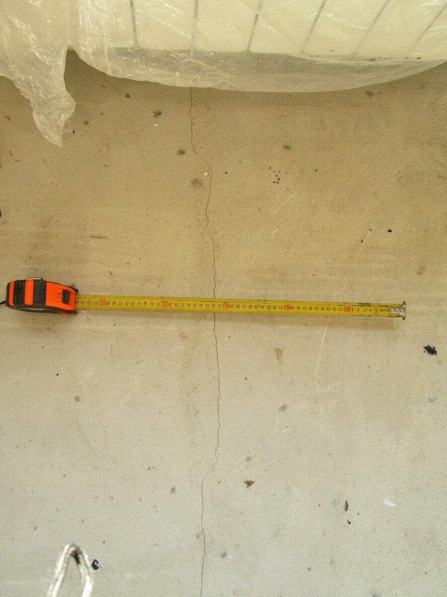

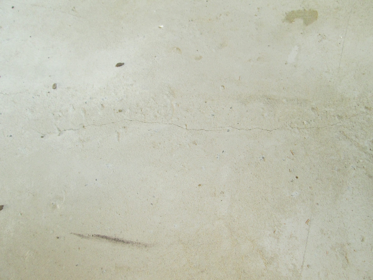

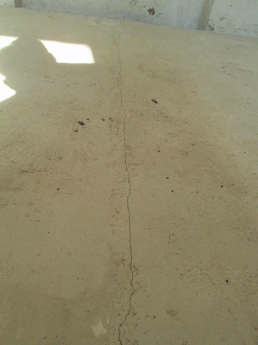

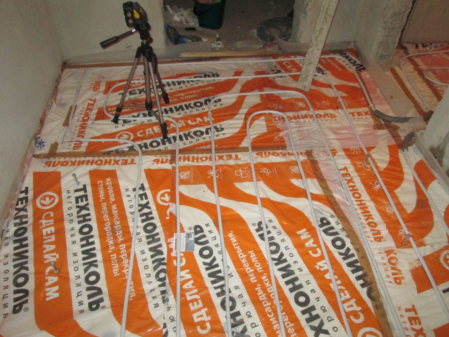

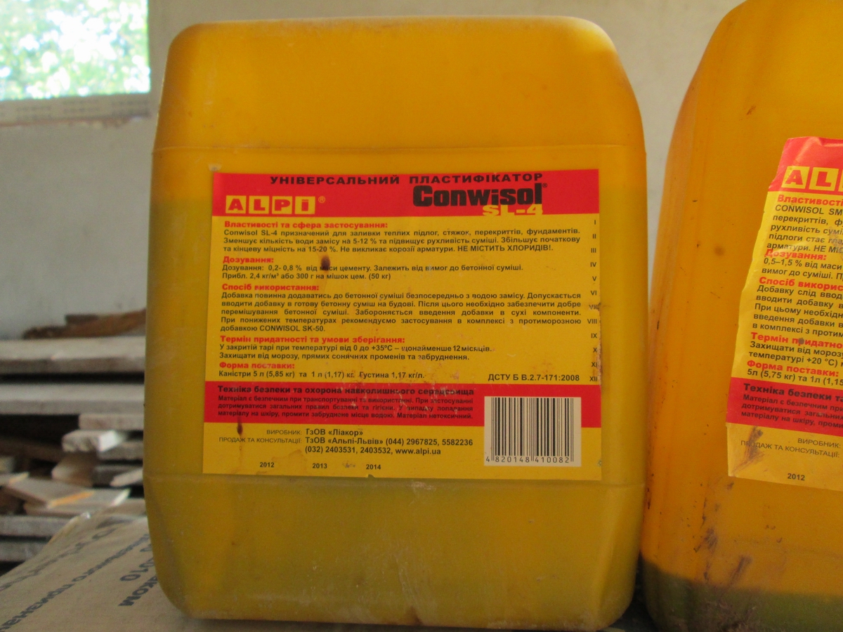

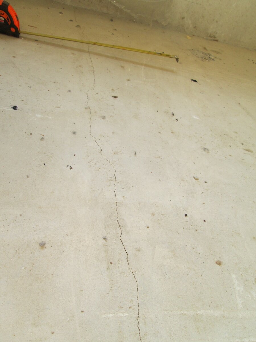

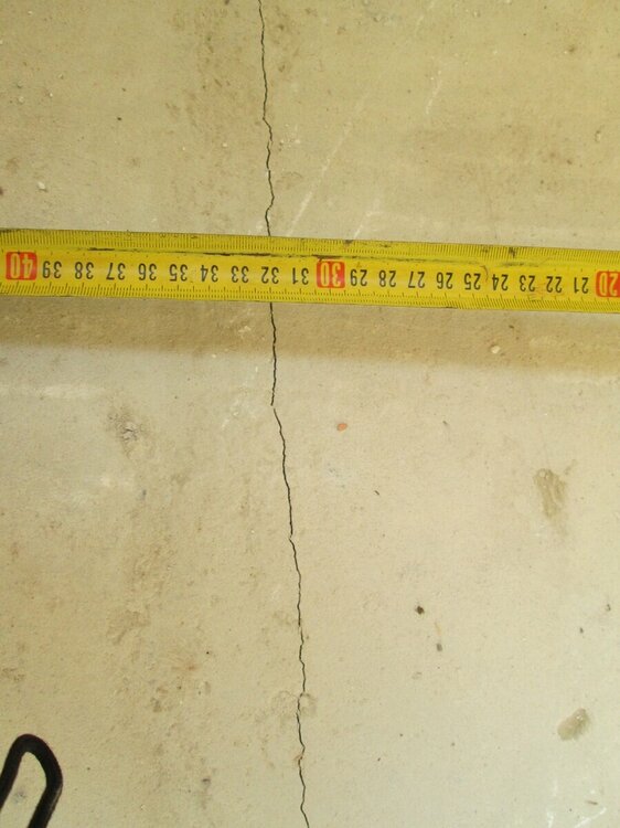

Возникла непонятка с чистовой стяжкой. Заливал в начале мая, по Вашему методу.
Трещина по середине комнат - там где был средний маяк УДешка. По краям комнаты, на месте бывших маяков трещин нет (на комнату 3 маяка). В одной комнате до 1 мм, в 3-х других волосяная, до 0,5мм
Толщина стяжки 6,5-7,5 см. Возможно, когда заделывал штробу после маяка (заливка стяжки и заделка штробы одновременно)раствор был слишком жидкий. Брал раствор который уже начал отдавать воду иначе трудно было нормально заровнять и уплотнить штробу. Но по бокам трещин нет.

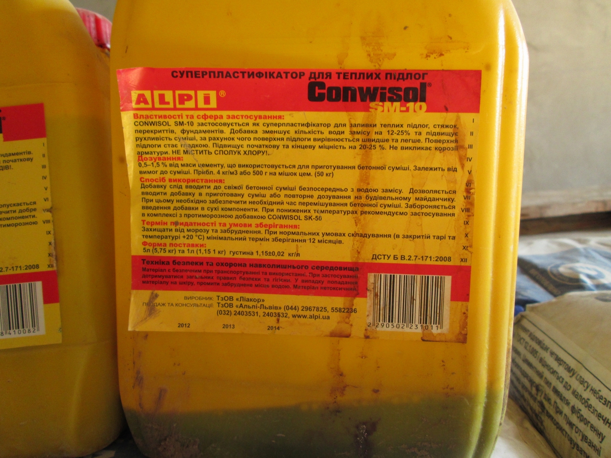

Состав раствора- Цемент + песок речной (1:4) + пластификатор (обычный или для ТП в зависимости от помещения, по минимальной дозе) + полипропиленовая фибра по миним. дозе. Вода меньше, чем 0,75-0,8 не получалось. Точнее смесь готовилась, но при укладке была очень не подвижная, плохо укладывалась и воду отдавала долго. При 0,75-0,8 получалась для работы то, что нужно.
На следующий день подрезал правилом, поливал и накрывал пленкой. На следующий день поливал еще один раз и оставлял под пленкой на неделю. Под пленкой стяжка была всегда мокрая. По периметру помещений деформационная лента из вспененного ПЭ. В помещениях поменьше трещин нет. Беспокоит только одна, самая широкая, трещина, остальные это больше похоже на усадочную трещину как из-за избытка воды.
Стяжка до сих пор не нагружалась. Трещину заметил вчера, но возникла наверное раньше. Но не ранее, чем через месяц после заливки, я тогда наблюдал, потом перестал.

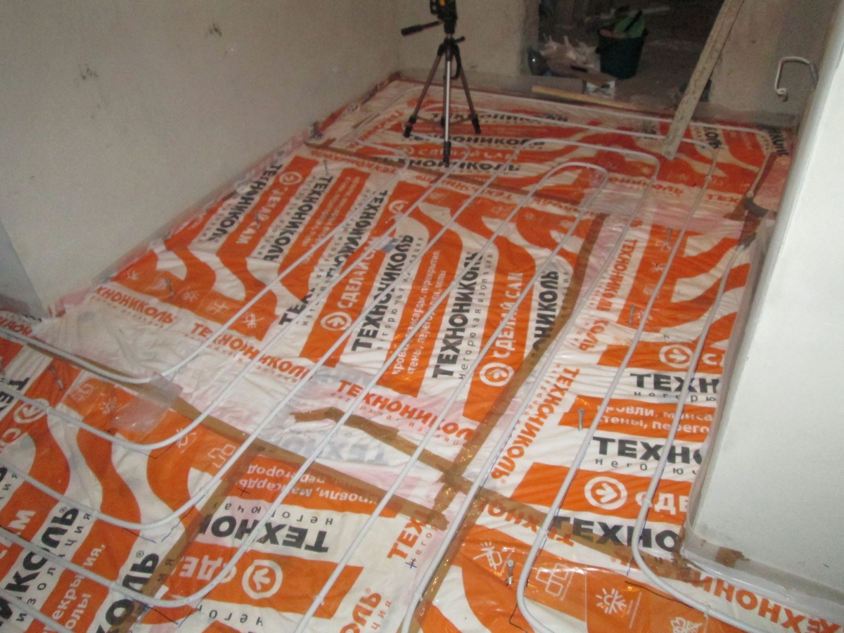

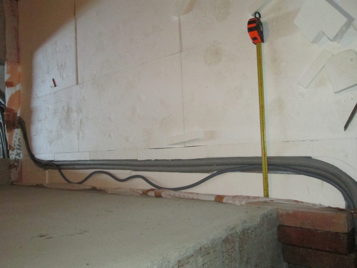

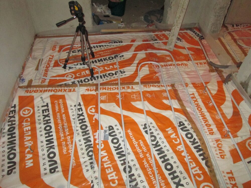

Пирог пола такой:
Утрамбованный грунт
Засыпка гравия 10-15 см (трамбовка с водой)
Черновая бетонная стяжка 6-8 см (залита в ноябре 2013)
Пенопласт ПСБ-35 "Столит" (25,1 кг/м.куб) 2 слоя по 4 см с перекрытием швов и креплением дюбель-зонтиками к черновой стяжке
Пленка
Чистовая стяжка 6,5-7,5 см.
Фото материалов, и укладки утеплителя (пока только один слой без фиксации дюбелями)
Это ерунда,а не трещина,причину Вы сами назвали.Нечем страшным она не грозит,бывает и похуже.

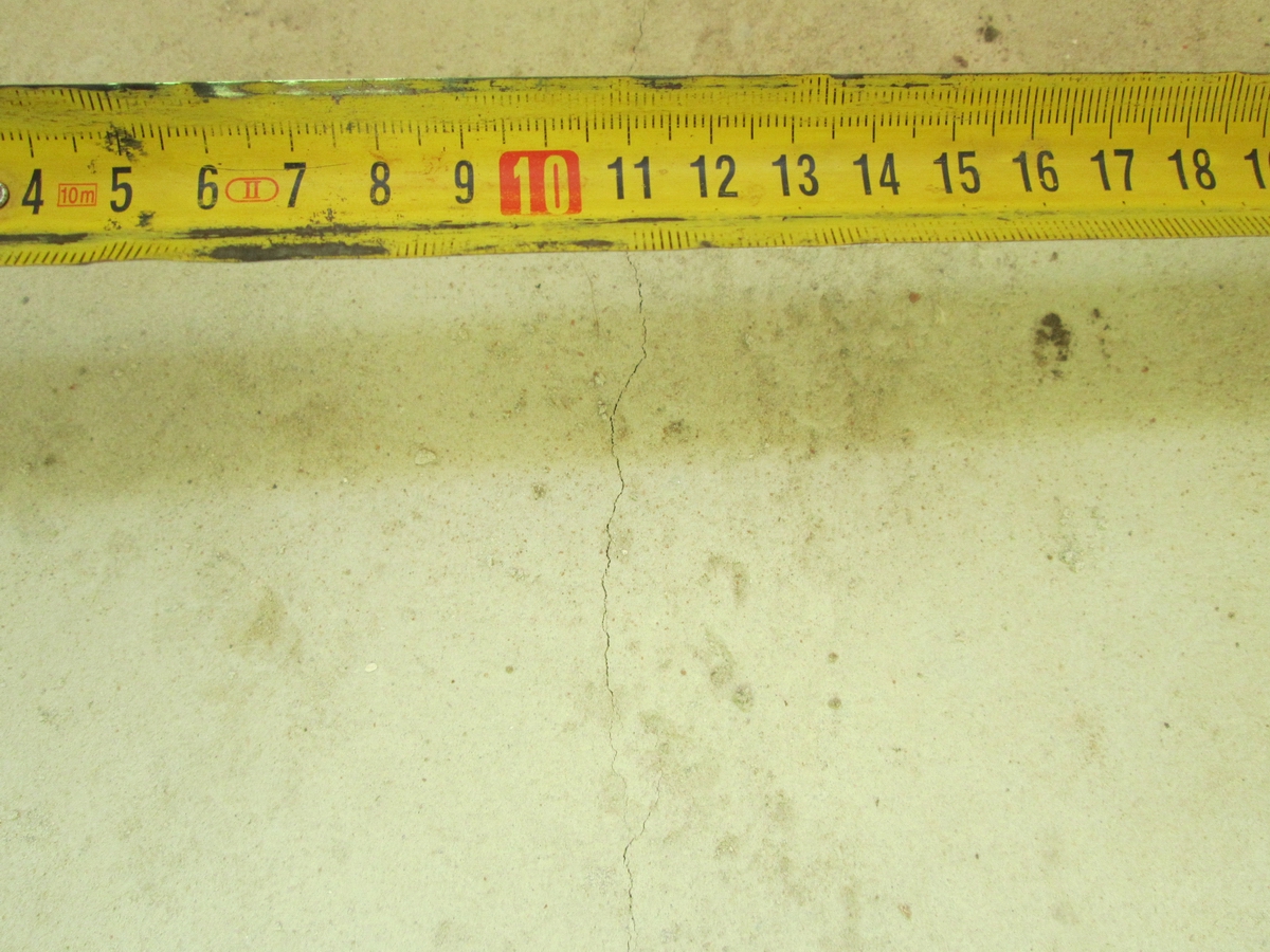

На 12 и 13 фото это ерунда?
А керамическая плитка потом не треснет в этом месте?
Почему же на боковых штробах трещин не обнаружено, а только по центру? Вот в чем вопрос. Это только усадочная трещина или пенопласт просел по сторонам, а в центре появилась трещина?
Предыдущая стяжка на деформируемом основании, эта стяжка вдобавок еще на одной деформируемой прослойке. Под весом новой стяжки и старая могла немного прогнуться (теоретически), и в этой могли накопиться напряжения. Когда основание деформируется, она может работать на изгиб. И лопнула в конечном итоге по самому слабому месту. Я так понимаю на бытовом уровне. Почему через месяц? Потому что она окончательно окаменела и перестала быть эластичной (невыстоявшийся раствор имеет некоторую эластичность)
Если трещина не дышит, когда ходишь вокруг - плитке ничего не будет. Постоянно приходишь и видишь такие трещины, кладем плитку. Она ж у Вас в этом месте армированная? Или есть разрыв сетки?

Плохо. Значит обе половины треснувшей стяжки могут ходить между собой вверх-вниз, для плитки это критичнее. Я не рискую по утеплителю без сетки. Фибра Вашу стяжку сильно спасла?
Трещина только в месте где был маяк и только по середине комнаты. Только в одной комнате 0,5-1 мм в остальных 0,3-0,5 мм
