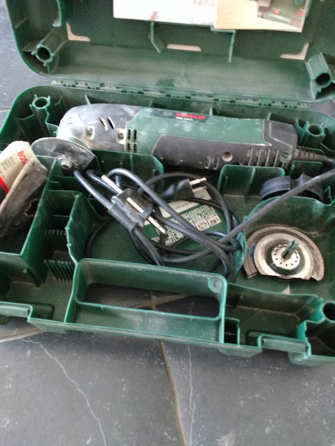

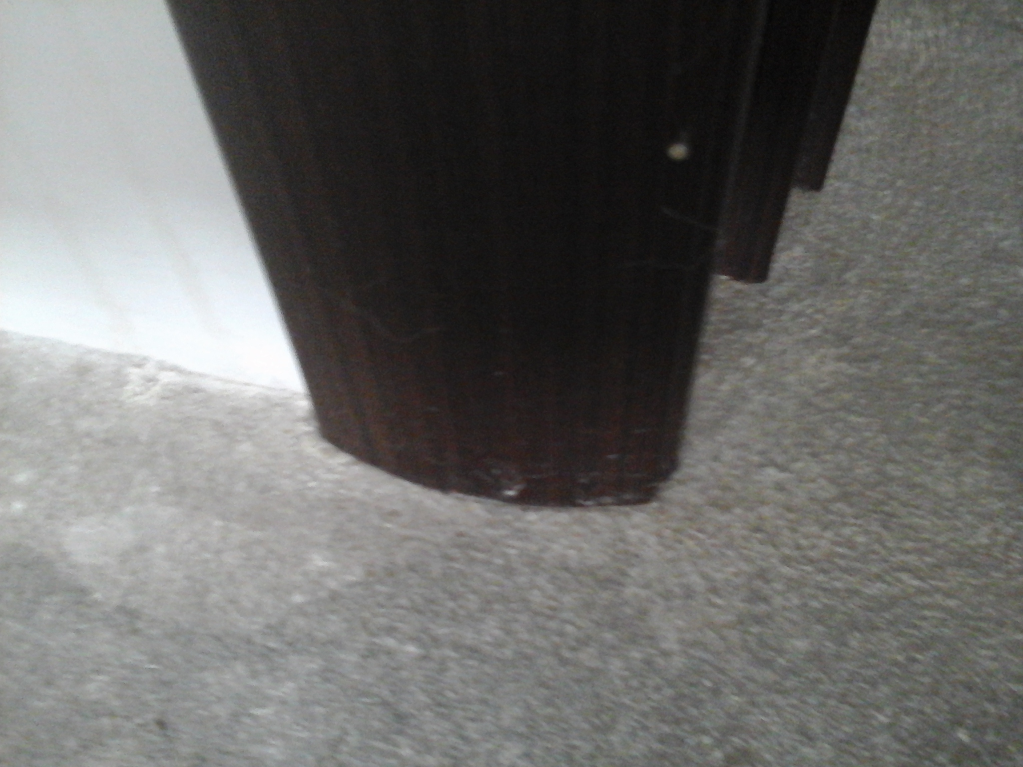

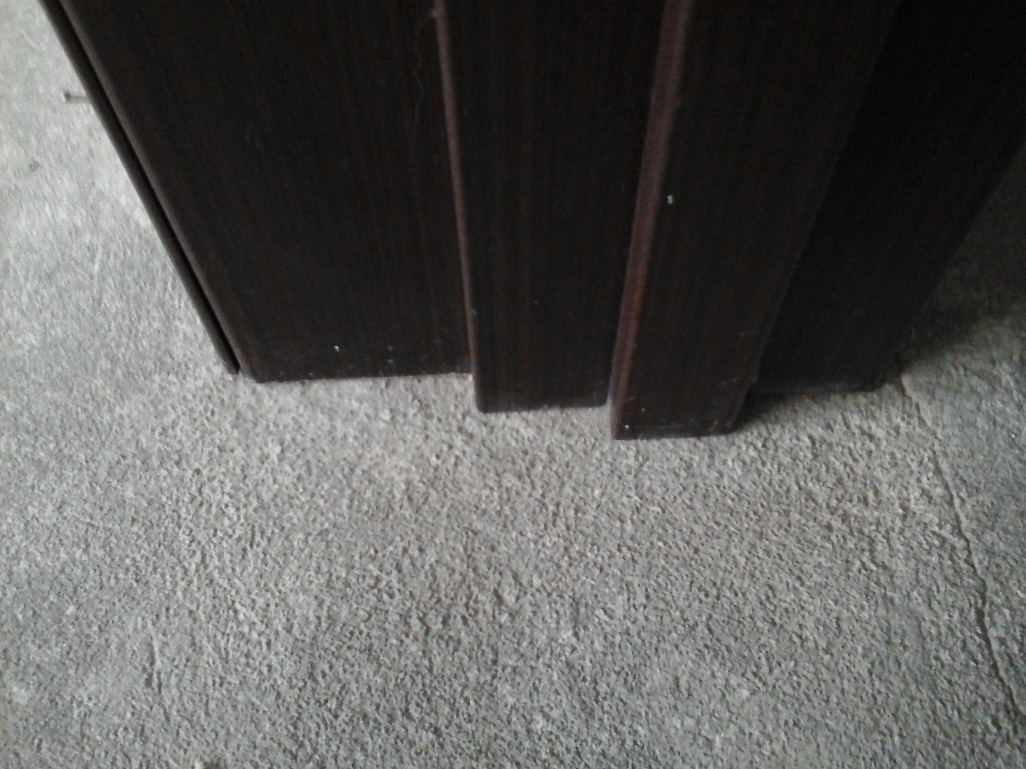

А как подвести линолеум к дверному блоку, который упирается в стяжку?
У Вас двери установлены неправильно,они не должны стоять на стяжке,т.к. любое финишное покрытие должно заводится под коробку.Теперь у Вас есть 2 варианта
1 лёгкий,колхозный-пытатся аккуратно подрезатся встык с коробкой
2 трудный,но правильный-подрезать чуток саму коробку.В идеале такие подрезки делаются мультитулом.
Ну и самое простое при любом варианте,это подрезать обналичку.
Еще вдогонку. Трудный - это значит только мастер? Гугль выдает странный мультитул (вкладка). Обналичка - наличники?
Буквально вчера занимался дома подрезанием торцов без демонтажа (косметический ремонт)
https://www.google.com.ua/search?q=инструмент+многофункциональный&client=opera&hs=dq6&source=lnms&tbm=isch&sa=X&ved=0ahUKEwi46_GrhrbUAhWlC5oKHZndAXMQ_AUICygC&biw=1284&bih=879
Не только мастер,любой мужик с ровными руками и соотвентсвующим инструментом.К примеру у меня для таких целей есть специальная ножовка с очень мелким зубом и широким жёстким полотном,ей ещё удобно багеты зарезать.Но мультиинструментом намного легче.
К примеру у меня для таких целей есть специальная ножовка с очень мелким зубом и широким жёстким полотном.
Даже не представляю, как ножовкой можно подрезать 4 мм параллельно стяжке. :shock:
Но буду ориентироваться на мастера или мультяшку.

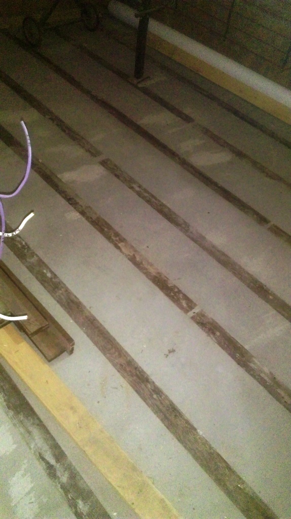

Если предположить, что график этой зависимости прямая линия, то :
- за сутки ширина бруска увеличится в обе стороны на 0,1 х 6,85 = 0,68 мм (то есть по 0,34 мм в каждую сторону),
- через трое суток на 2,04 мм (то есть по 1 мм в каждую сторону), -
- через 7 суток на 4,76 мм (то есть по 2,38 мм в каждую сторону)
Я привязал величину набухания к срокам замера прочности бетона.
Вы - ничего и ни к чему не "привязали", а просто сфальсифицировали то, что я выложил.
Термоясень более чем на 0,1 мм с торцов никуда не разширился, а именно - достиг того самого насыщения, о котором вам написал Игорь&Ира. Достиг термоясень этого расширения МАКСИМУМ за 3 суток. За те же 3 суток достиг своего максимального расширения и обычный ясень. По этому ваши фантазии о дальнейшей линейной зависимости - беспочвенны.
За эти же 3 суток (а реально речь о значительно меньшем сроке), стяжку можно легко смять, т.к. она ещё относительно мягкая, и это смятие было бы видно.
Я понимаю, что вы всеми силами пытаетесь обелить адипласт применяемый по вашему неправильному рецепту, и в попытке сделать это пытаетесь цепляться и обвинять - всё что можно. А ведь убедиться в том кто из нас прав можно элементарно - поднять отслоившийся по периметру кусок стяжки и убедиться в том что этот отрыв - адгезионный. При любом другом раскладе, ЧТО БЫ НЕ БЫЛО ПРИЧИНОЙ - треснула бы стяжка Мастерка. И на этом можно ставить точку.
Буду признателен Мастерку, который сам вам об этом скажет, когда поднимет и сфотографирует любое отслоившееся место, если вы не в состоянии в этом убедиться лично.

Если в доме было от +8....+10С, и ваши замеры прочности стяжки Мастерка показали М260, то на третьи сутки выдержки при вышеуказанной температуре прочность стяжки = 40% от проектной.
260 х 0,4 = 100 кг/см кв. Это по вашим тактильным ощущениям "относительно мягкая"? В общем-то это проектная прочность ФБС.
Вы так и не поняли, что вся проблема в вашем "революционном решении".
Вы - единственный человек в мире, который решил:
- устроить постоянный контакт дерево-бетон без изолирующей прослойки
- позволить этому контакту находится среде с неконтролируемой ОВ воздуха и влажностью основ (гигроскопия)
- позволить находится в контакте этим материалам в помещении с переменной влажностью в течение 6 месяцев.
При этом 90% стяжечных полос на объекте выдержали такие экстремальные условия и только полоски (ВНИМАНИЕ!) шириной от 2 до 10 см не смогли противостоять давлению расширяющегося термоясеня.

Дерево, расширяясь, накапливает потенциальную энергию которая воздействует на стяжку сбоку. В некоторый момент времени, когда величина этой потенциальной энергии превышает энергию, необходимую для отрыва стяжки, происходит скачкообразный переход потенциальной энергии в кинетическую (движение), стяжка получает импульс, равный разности исходной потенциальной энергии минус энергия затраченная на отрыв стяжки. Этот импульс (вектор которого направлен перпендикулярно от лаги) тратится на ее перемещение. Когда устанавливается баланс этого импульса и работы по перемещению веса стяжки с учетом трения о поверхность, передвижение прекращается, образуется щель. Если дерево после высыхания еще и уменьшается в размере, то щель еще больше увеличивается.
С другой стороны лаги ( и в других лагах, где не проиошло отслоение) величина усушки дерева, видимо, незначительна, и соответсвенно, щелей нету.
Физика мать ее...
Если ктото посетит объект, интереса ради попробуйте всунуть бумажку или лезвие или чтото подобное в щель между доской и стяжкой где она не отвалилась. Если щели там нету совсем, то варианта 2 - либо стяжка не дала усадку, либо лага расширилась.
Академик, я бы на вашем месте тихонько ушел исправлять косяк :D
Сами загоняете себя в угол.
По уму там нужно штробиться по месту контакта "стяжка-дерево"и запускать туда демпфер (по "теории" jenkinsа). И потом спать спокойно. Нужен запас надежность узла. Мало ли как будут меняться условия эксплуатации дома.
А проверить моё сообщение о адгезионном характере разрыва - ни кто не хочет.
Вам Мастерок уже сказал - стяжка в виде полоски будет держатся без каких либо приклеек. Какая разница чем оно было приклеено, и в каком месте отвалилось, если даже будучи неприклеенным не должно было оторватся?

Или они просто залиты раствором?
Как Вы физически представляете заливку раствором не зафиксированных лаг?Конечно же прикрученны,точно не помню,но шаг вроде как не более 30 см,шурупы толстые,шуруповёртом затянуть не могли,затягивали мощной дрелью.
можно приклеить )
