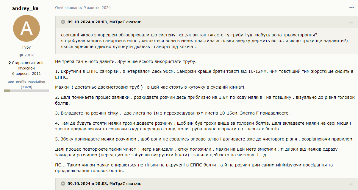

Купив для коридору в квартиру рулон армуючої скловолоконної сітки 50х50 мм 20 метрів, підкажіть, як її краще класти у стяжку що б в середину цементно-пісчаної суміші всунути, сипати половину пласту цементу і зверху рулон класти і розомотувати потім, чи нарізати якимись шматками правильно?
25 хвилин тому, Mystery сказав:
Cторінка 387 цієї теми.

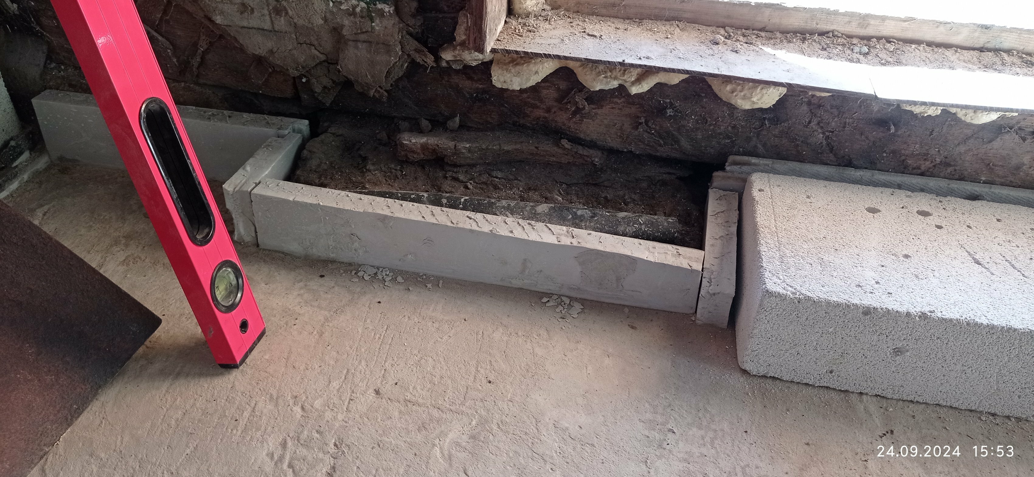

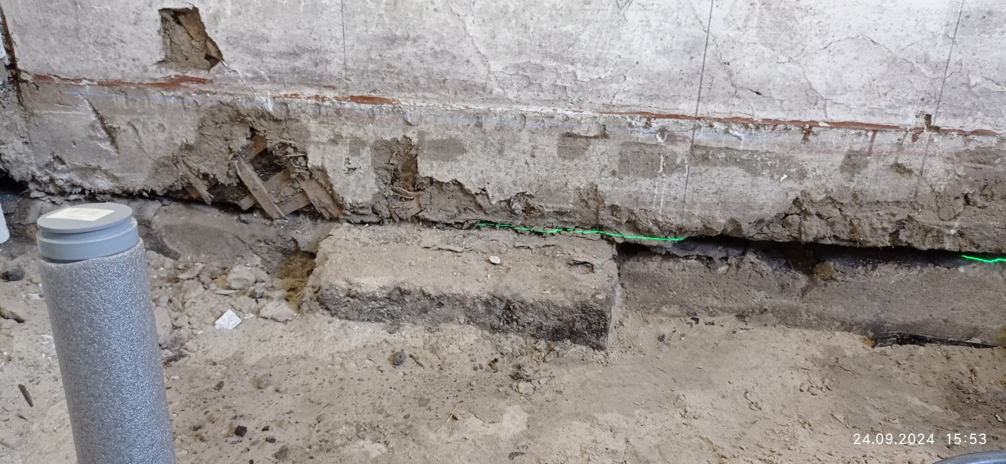

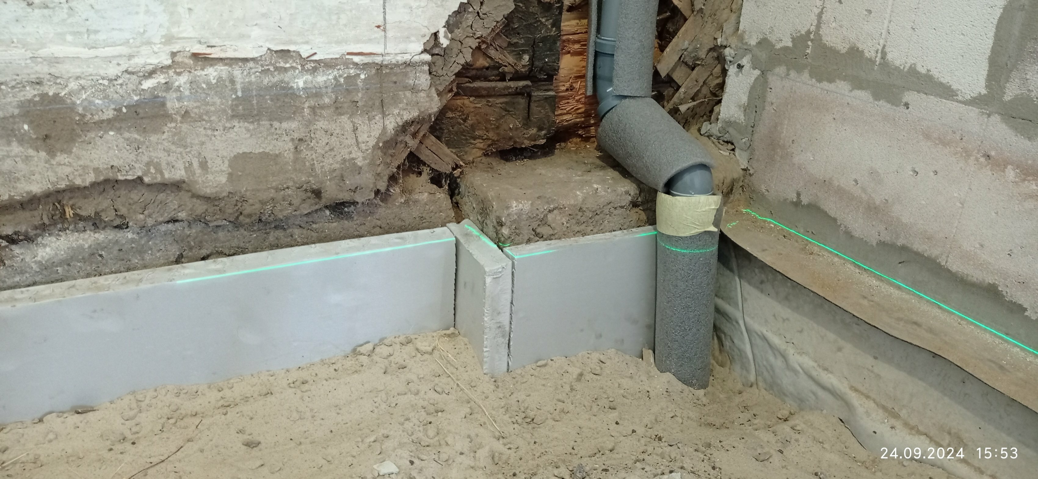

В 27.09.2024 в 16:27, Сентябрь33 сказал:
Вітаю, залив в одній кімнаті чорнову, планую ще встигнути залити в другій в цьому році.Будинок стоїть на так стовбцях.Я так розумію що стяжка чорнова та чистова повинна лежати тільки на грунті? І опирати її на колони неможна, напевно підняти рівень на колонах еппс-ом або на колоні залити окремо?
Так підкаже хто як краще зробити 🤧
11 часов назад, Сентябрь33 сказал:
Не зовсім зрозуміло ТЗ, що таке так стовпці? Який їх відмітка стосовно учп?
В 09.02.2025 в 08:45, mastervovik сказал:
Я так зрозумів що будинок на них стоїть.Малося на увазі "таких стовпцях"Може хто стикався з такими штуками.Людей тут багато, досвід також в деяких чималий.Чи можна на них обпитати стяжку, чи не трісне з часом.
