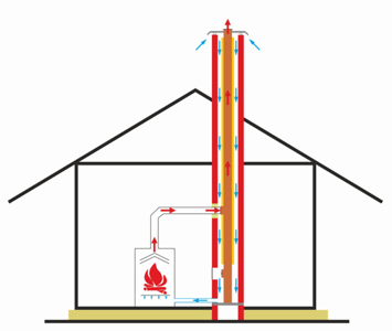

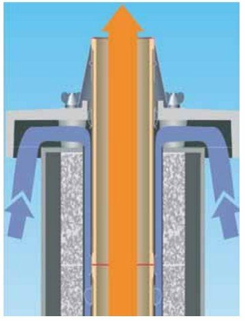

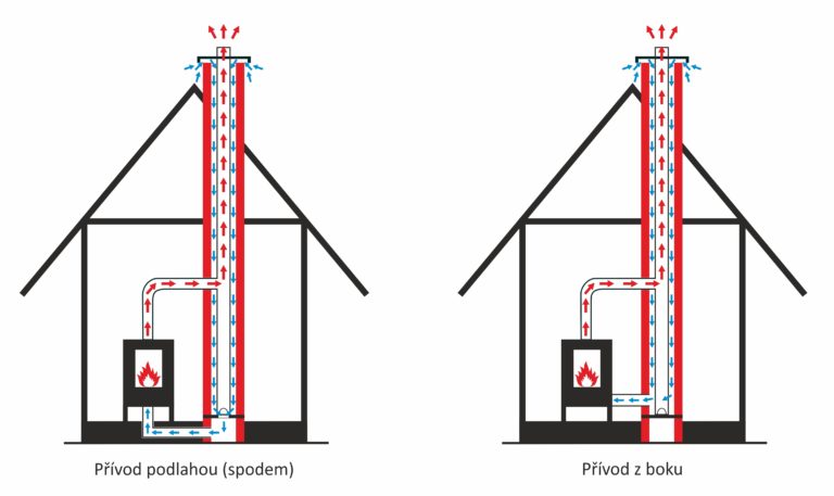

normal Опубліковано: 15 січня 2025 Поділитись Опубліковано: 15 січня 2025 (змінено) 42 хвилини тому, andrey_ka сказав: Якщо у вашому регіоні снігу надуває вище 4м. , то і забірну трубу потрібно виводити вище цієї позначки А якщо не надуває але миші залазять, то може одразу краще притік брати через димохід? Як у газових котлах чи шиделях 42 хвилини тому, andrey_ka сказав: До чого тут вікна ? До того, що будинок це не підводний човен і якщо у вас не ілюмінатори замість вікон, то може і не обов'язково робити забірні труби для кожного споживача? Йотул наприклад пише "якщо будинок погано вентилюється" тоді треба додаткова подача повітря і жодним разом не сказано, що це повинна бути труба в землі, а не вікно Змінено 15 січня 2025 користувачем normal Посилання на коментар Поділитися на інших сайтах More sharing options...
normal Опубліковано: 15 січня 2025 Поділитись Опубліковано: 15 січня 2025 53 хвилини тому, andrey_ka сказав: І більше ніж пів року температура повітря вища за температуру труби 1. тепле повітря ніколи не спуститься саме в трубу під землею 2. коли тепло ніхто камін не топить і тяги не буде 3. під будинком грунт не +8-10, а +18-20 4. конденсат може з'явитись на холодній трубі всередені будинку, тож утеплювати трубу треба не в землі, а в кімнаті, але у тому випадку, коли забувають перекрити заслінку Посилання на коментар Поділитися на інших сайтах More sharing options...
andrey_ka Опубліковано: 15 січня 2025 Поділитись Опубліковано: 15 січня 2025 23 хвилини тому, normal сказав: А якщо не надуває але миші залазять, то може одразу краще притік брати через димохід? Як у газових котлах чи шиделях Та ради бога , я ж не проти. Якщо є така можливість , або так запроєктували , то чому б і ні. Я ж не вперся рогом в трубу в землі і відкидаю всі інші варіанти. 26 хвилин тому, normal сказав: До того, що будинок це не підводний човен і якщо у вас не ілюмінатори замість вікон, то може і не обов'язково робити забірні труби для кожного споживача? Йотул наприклад пише "якщо будинок погано вентилюється" тоді треба додаткова подача повітря і жодним разом не сказано, що це повинна бути труба в землі, а не вікно Як у вас все просто і одночасно складно. Якщо конструкція передбачає патрубок подачі зовнішнього повітря , то таки варто його туди підвести. А не залежати від загальнобудинкової вентиляції , тим більше через вікна. А раптом вімкнете кухону витяжку , а раптом ще додатково в цей момент вімкнуть витяжку в санвузлі , а якщо цих санвузлів декілька. Тобто , багато факторів які можуть негативно впливати на роботу топки. 27 хвилин тому, normal сказав: 2. коли тепло ніхто камін не топить і тяги не буде Ну не скажіть , буває що і влітку холодно і просто хочеться , і щось приготувати на вуглях. 31 хвилину тому, normal сказав: 3. під будинком грунт не +8-10, а +18-20 Да , ніколи не міряв. А ви звідки знаєте ? Посилання на коментар Поділитися на інших сайтах More sharing options...
