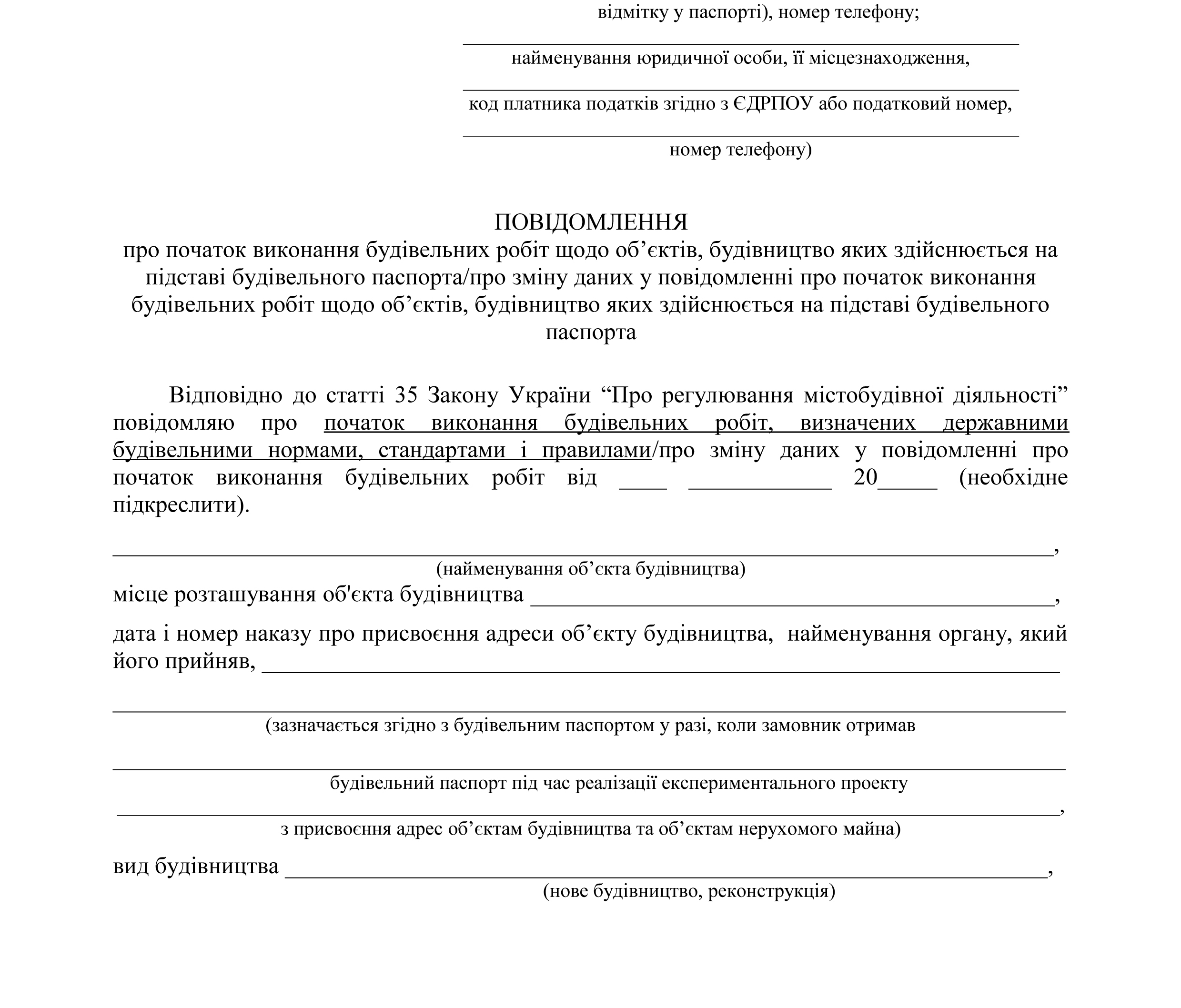

В 2016г это выглядело так.
Это, к сожалению, устаревший бланк, его уже нельзя заполнять
Добавлено через 3 минуты
Добрый день! подскажите как правильно написать "повідомлення про початок будівництва частный дом", два раза приходил отказ , образец в инете не могу найти, если не трудно скиньте образец. Виктор
Перечитайте эту страницу выше, там есть подсказка, где искать образец.
Здесь актуальный бланк zakon2.rada.gov.ua/laws/show/466-2011-%D0%BF

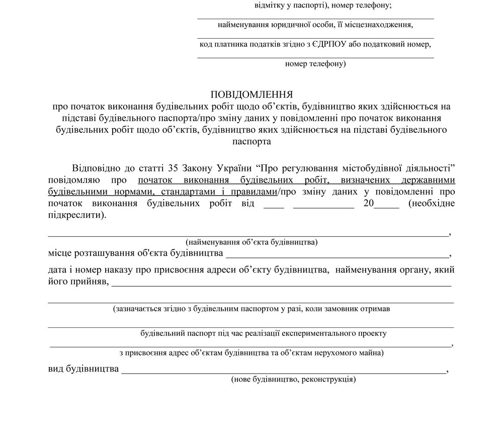

Мне харьковская Інспекція державного архітектурно-будівельного контролю Департаменту територіального контролю Харківської міської ради отказала в регистрации уведомления о начале работ. Причину еще не знаю, но понятно, что исправлю и повторно подам.
Но я озадачен вот чем. У меня есть оригинальное уведомление и там стоит какая-то дата начала работа, пусть 1 сентября. Нужны какие-то исправления и в повторном уведомлении нужно/можно оставлять ту же дату и подавать как исправленный, или в новой подаче и новая дата должна быть?
Она-то ведь там должна быть не раньше чем следующий день после подачи.
Краще поставити нову дату, і не починати до реєстрації, а потом доказуй що не верблюд
О какой дате идет речь? В бланке Уведомления только дата, если вносятся изменения в Уведомление.
Если первичная подача, никаких дат не ставится. "від ....20р" - идет речь о дате зарегистрированного уведомления, в которое хотят внести изменения.
Тоже раньше так читала)) Спасибо, помогли разобраться https://www.stroimdom.com.ua/forum/showpost.php?p=3872074&postcount=4671
Спасибо! Да, это ответ на мой вопрос.
