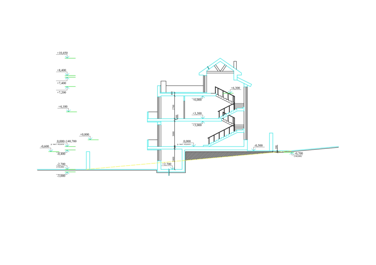

Очень хочеться подвести такую этажность под строй-паспорт
Архитектор предлагает нижний назвать "цокольный", но как -то не вяжется с
Этаж цокольный - этаж с отметкой пола помещений ниже планировочной отметки- земли на высоту не более половины высоты помещений.
скорее это подвальный:
Этаж подвальный (первый подземный этаж) - этаж с отметкой пола помещений ниже планировочной отметки земли более чем на половину высоты помещения.
а верхний назвать техническим.
по площади в "меньше 300" вкладываемся, даже если считать все этажи.
