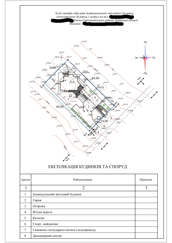

септик - да, скважину - нет
Злой Вы!))) На основании чего такое решили? Вобщем прочитал перед обедом цитируемое выше и вспомнил что в строй-паспорте полученном на прошлой неделе этого не нарисовано, позвонил в архитектуру сказали не надо.
делали стройпаспорт в районной архитектуре ( Ирпень), так нам сказали, что септик не нужно указывать..только расположение дома на участке и все, СЭС все подписало
ой, чего-это я? я же добрый! :D
а если серьёзно - мне рисовали септик. Я специально спрашивал что нужно в архитектуре: сказали что септик надо, а скважину нет. Потом приезжали с архитектуры на участок и мы вместе решали где что лучше. Решили гже септик и где скважина, но скважина нигде не описана. Сейчас у меня так и есть в стройпаспорте.
Может конечно где-то по-другому, у меня так...
ЗЫ. может после 12 октября септик уже никому и не нужен
ЗЫ2. я в Харькове, может тут надо, а в стольном граде Киеве нет :)

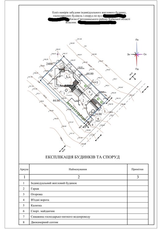

1. 2 нотаріальні копіі акту + 2 звичайні копії договору куплі-продажу
2. викопіювання із ген плану села + копія
3. копія паспорту та Ід. коду
4. ескіз намірів забудови - 2шт, + A3 план 1-го поверху + A3 головного фасаду (для визначення поверховості)

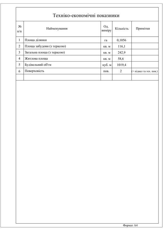

5. техніко-економічні показники - 2шт
заяву на виготовлення буд паспорту + заяву на підключення до мереж - на місці
далі договір на 853.09 грн - оплатити в 3 дні.
подзвонити через тиждень домовитися про виїзд на місце ділянки.
строки виговлення від 2 тижнів до місяця.
у меня "техніко-економічні показники" для стройпаспорта никто не требовал...
а эскиз - рисуете от руки (или на компе) план дома + как предположительно будет выглядеть фасад + расположение дома на участке и указанием размеров и расстояний от дома до границ участка (я выше пример приводил)
справа в тому що у мене є готовий проект від мого архитектора. Я його показав в КС архітекрутно-проектувальному бюро, і шановна пані вказала які саме стронки з того талмуту їй потрібні :)
Як вже сказали вище, це може бути намальовано навіть від руки, просто у мене воно було готове, залишилось тільки змінити назву та перевести в А4, бо в проектному талмуті воно було в А3.

но повторю: техніко-економічні показники - это отсебятина! И можно их не подавать
