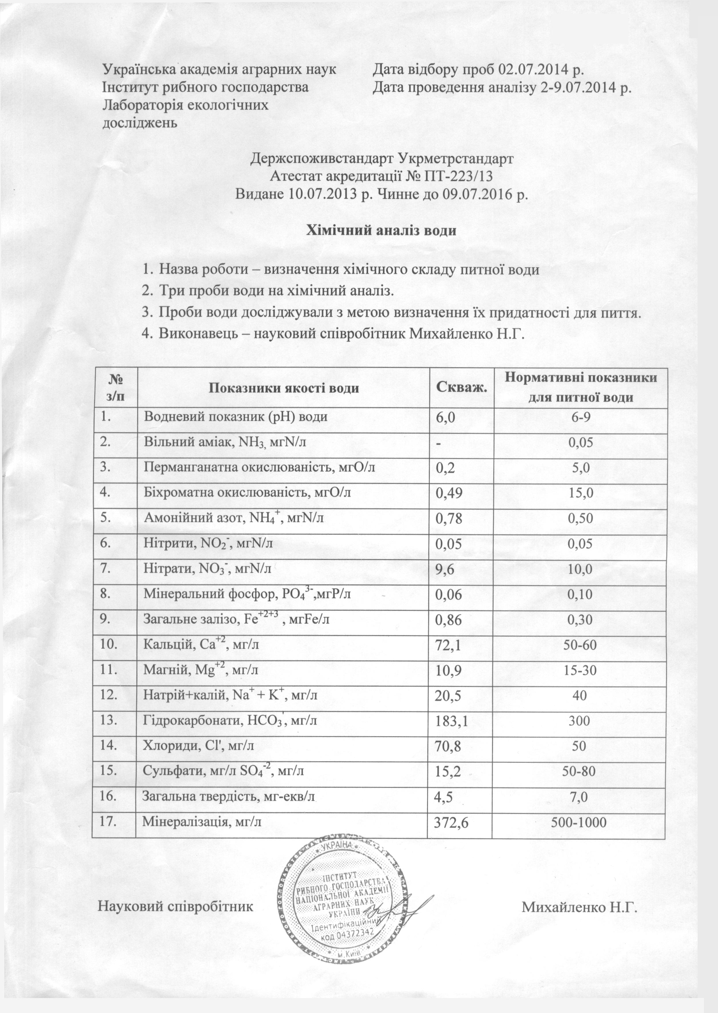

Хто ще цікавиться хімічним складом води у Ясній Поляні, може ознайомитися з аналізом, який я робив у липні минулого року.
Якщо говорити суб'єктивно, то вода смачна.
Глибина моєї свердловини (труба діаметром 110 мм) 12 метрів, фактично колодязь.
Особисто моя думка: хто вибирає між криницею (з бетонних кілець) і свердловиною (поліетиленова труба діаметром 100-110 мм), варто віддати перевагу свердловині. Причина в високих ґрунтових водах. Кожної весни криниця буде заповнена талою водою, як власне і свердловина. Але зі свердловини її можна викачати за 5-10 хв.
