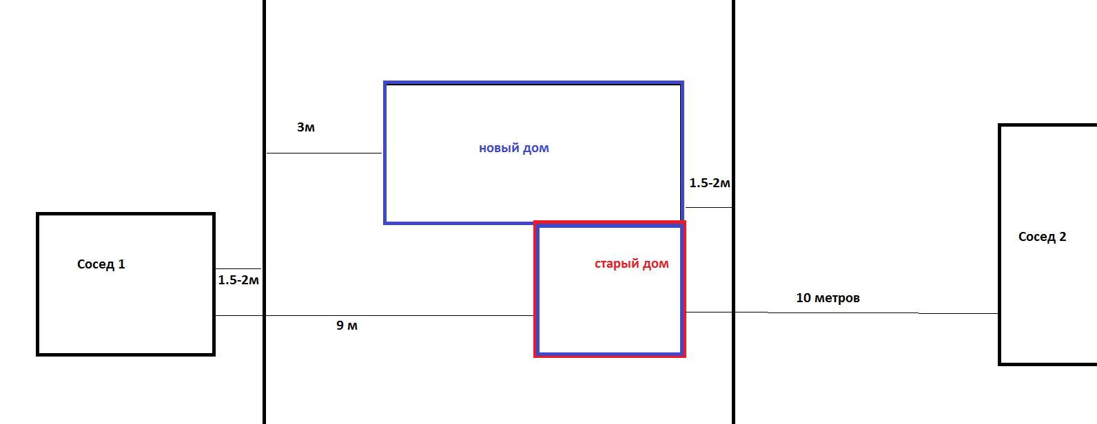

Здравствуйте. Подскажите, пожалуйста, при строительстве жилого дома сколько минимум нужно отступить от межи с соседом? Какое расстояние должно быть между жилыми домами на соседних участках? Вроде нашел, что должно быть минимум 8 метров. Есть ли ЗАКОННЫЙ способ это расстояние уменьшить и получить все необходимые документы на строительство?

1 м - это минимум, если речь не о сблокированных объектах.
И еще пожарный разрыв учитывать нужно - обычно это 8 м (с возможностью уменьшение на 20%). А до скольки Вы уменьшить хотите?

попытался изобразить на схеме.
красным - то, что имеется сейчас
синим - новый дом ( включает в себя старый)
С соседом 2 вроде все ок: до забора больше 1м, до его дома больше 8м.
Больше всего волнует, что при строительстве нового дома не соблюдается противопожарный разрыв в 8 метров с соседом 1. Можно ли этот разрыв по закону как то уменьшить? Читал, что можно уменьшить, если смежная стена не имеет окон. Если сделать зеленую стену без окон, можно будет уменьшить разрыв?

Некоторые архитектуры согласовывают 6 м без всяких условий; некоторые - учитывают наличие/отстутствие окон.
Если у соседа без окон и у Вас без окон - то 8 м - 20%.
Как ни странно, но у всех архитектур свои "подходы".

спасибо большое за ответы! А меньше 6 метров не может быть никак, да ?

мне в Запорожье архитектор сказала про 6 метров и если без окон-20%=4.80м.
О 8 метрах ни слова.

Очень гуманно.
Много где-то 8 м, и иногда слушать о -20% не хотят.

единственное забыл у архитектора уточнить:я то могу сделать "глухую" стену,но у соседа есть окна-значит -20% не светит?
Уточните. Но думаю, что меньше 6 м не согласует.
