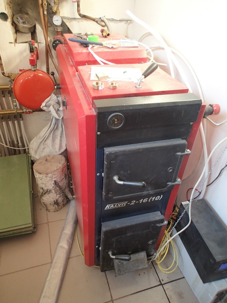

Знаменитый (в этой теме) котел длительного горения, который согрел мою семью и вдохновил на написание отчетов ищет хозяина в связи с проведением газа!
Хорошая вещь должна работать, приносить пользу, согревать людей...

Решение принимать было не просто. Предыдущие страницы темы - тому подтверждение. Котел за один сезон смог стать почти членом семьи. И если бы знали точную дату производства, то, наверное, и день рождения праздновали. Так он нам помогал. Мы ему и его создателям благодарны за тепло, которое он нам так щедро дарил. Мы прекрасно понимали, что нично не вечно в этой жизни, и нужно жить сегодняшним днем, благодаря судьбу за то, что он был нам дарован. Потому что СО была сразу собрана с газовым котлом, который не работал по причине отсутствия газа. Калвис был подключен параллельно недееспособному.
Сейчас дымоход, с которым он работал занят газовым котлом, который до этого простаивал без дела, хотя и появился в доме раньше Калвиса. Проводить второй дымоход для резервного котла сейчас нет желания, т.к. есть планы на другие, более важные на данный момент работы по обустройству, для которых нужны ресурсы. Кроме того, котел чуть поболее в размерах своих всеядных суетливых сородичей, и занимает сейчас место умывальника. Если топить каждый день - то величина топки - достоинство, а для резервного, особенно в условиях моего дома - великоват. Поэтому, надеюсь, что он найдет дом, в котором будет работать. В течении этой зимы котел отдохнул, набрался сил и готов согревать дом. Желающих сделать теплым свой дом котлом длительного горения приглашаю сюда.

ТТ котел можно просто подключить к системе отопления и он будет работать. Но для этого система должна быть гравитационной. (Трубы большого диаметра, и проложены с соблюдением уклонов). Такая система дороже и не очень эстетична, зато работает всегда. Добавив в систему циркуляционный насос трубы можно сделать тоньше, систему дешевле и прокладывать трубы по удобной траектории.
Пока электричество есть в сети и насос обеспечивает циркуляцию система работает нормально.
Как только циркуляция теплоносителя прекращается, вода в котле нагревается до температуры кипения, со всеми вытекающими последствиями. Логично было бы предположить, что у котла есть терморегулятор, который не должен дать перегреться котлу. Но, в момент прекращения циркуляции внутри котла есть десятки килограмм топлива раскаленного докрасна. И вода в котле будет от него нагреваться. Кроме того, воздушная заслонка не полностью герметична. Если заслонка была бы герметична, котел рисковал бы потухнуть в процессе работы. По этим причинам циркуляция теплоносителя ТТ котла прекращаться не должна.
Для ТТ котлов есть выход - змеевик аварийного охлаждения. В случае нагревания котла до температуры выше определенной открывается клапан, через змеевик начинает циркулировать холодная вода (и сбрасываться в канализацию). Котел охлаждается. Решение хорошее, но не для всех. Для него нужен источник холодной воды, который независим от электричества. Емкость с водой не подойдет, т.к. нужно будет обеспечивать проток в течении часов.
Если у Вас вода из скважины подается электрическим насосом - то остается бесперебойник.
Источник питания должен обеспечить работу циркуляционного насоса в течении всего времени горения одной закладки топлива при пропадании электричества.
Компьютерные бесперебойники для этих целей не подходят - время резервирования - минуты, а нужны часы. Подсоединение к обычному бесперебойнику аккумулятора тоже не очень надежный вариант, т.к. обычные бесперебойники, не имеющие выводов для подключения внешних аккумуляторов рассчитаны на недлительную работу, и могут перегреться в неподходящий момент.
Т.е. нужен источник бесперебойного питания с возможностью подключения внешнего аккумулятора. Мощность ИБП должна быть меньшей (для меньшего потребления от аккумулятора). Форма напряжения - синусоида.
Осталось определить емкость аккумулятора. Идеально - подключить бесперебойник с насосом в работу к временному аккумулятору и померить ток потребления. Ток потребления умножаем на время работы котла на одной закладке топлива. Получаем амперчасы, нужные для работы системы. Аккумулятор в течении срока службы теряет емкость, обычно до 30%, поэтому чтобы быть уверенным не только сейчас, но и через несколько лет в том, что работоспособность системы сохранится, полученные амперчасы умножаем на 3 и получаем емкость аккумулятора.
Удобнее выбрать ИБП с питанием 12 В, чтобы иметь возможность использовать временно автомобильный аккумулятор. (Автомобильный аккумулятор с ИБП быстро теряет емкость, специализированные аккумуляторы для ИБП расчитаны на 5-10-15 лет).
Если Вы использовали обычный насос и озадачены емкостью (и стоимостью) аккумулятора, то есть смысл рассмотреть вариант с энергоэффективным насосом. Например Грюндфос альфа 2, или Вило Стратос. Минимальная мощность у них 3-5Вт. Насосы стоят дороже, но аккумулятор получается дешевле.
