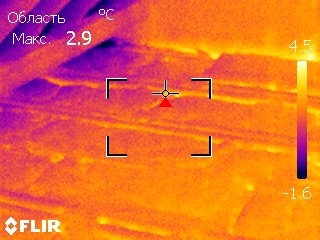

P.S. Вата - мусор потому что:
1. Ее едят мыши
2. Она комкается, теряет равномерность расположения в зоне утепления между стропилами.
3. Как показала тепловизионная съема на чердаке, 20 см базальта недостаточно.

не совсем так. я не выкладывал фотки тепловизионной съемки чердака. там вся вата светится.
На них видно, что проблема с ватой только в том месте, где ее прогрызли мыши :)
Вот блин. А дырки-то не заделал.
ЭППС крепил поверх дырок.
я-то видела только то, что Вы выкладывали :) А там наклонные скаты желтенькие.
На горизонтальной плоскости тоже 20 см? (там, где светится)
У нас абсолютно аналогичная ситуация. Тепловизор показал, что самым "слабым" местом в доме являются 20см базальта между 2-м этажом и чердаком.
да, везде 20 см.

хм... интересная разница получается между горизонтальными и наклонными поверхностями с 20 см ваты (судя по картинкам):
А Вы делали съемку этого же перекрытия, но изнутри? С той же точки, откуда снимали место с мышами?
Так ведь первые две фотки - это приток холода в теплую мансарду, а третья - выход тепла на холодный чердак.
