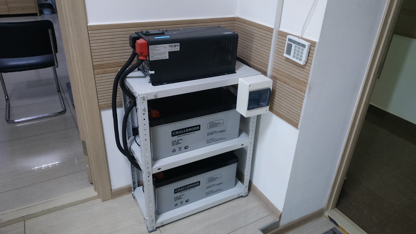

Ну а по бренду. Вот я Challenger ставлю, норм пока.

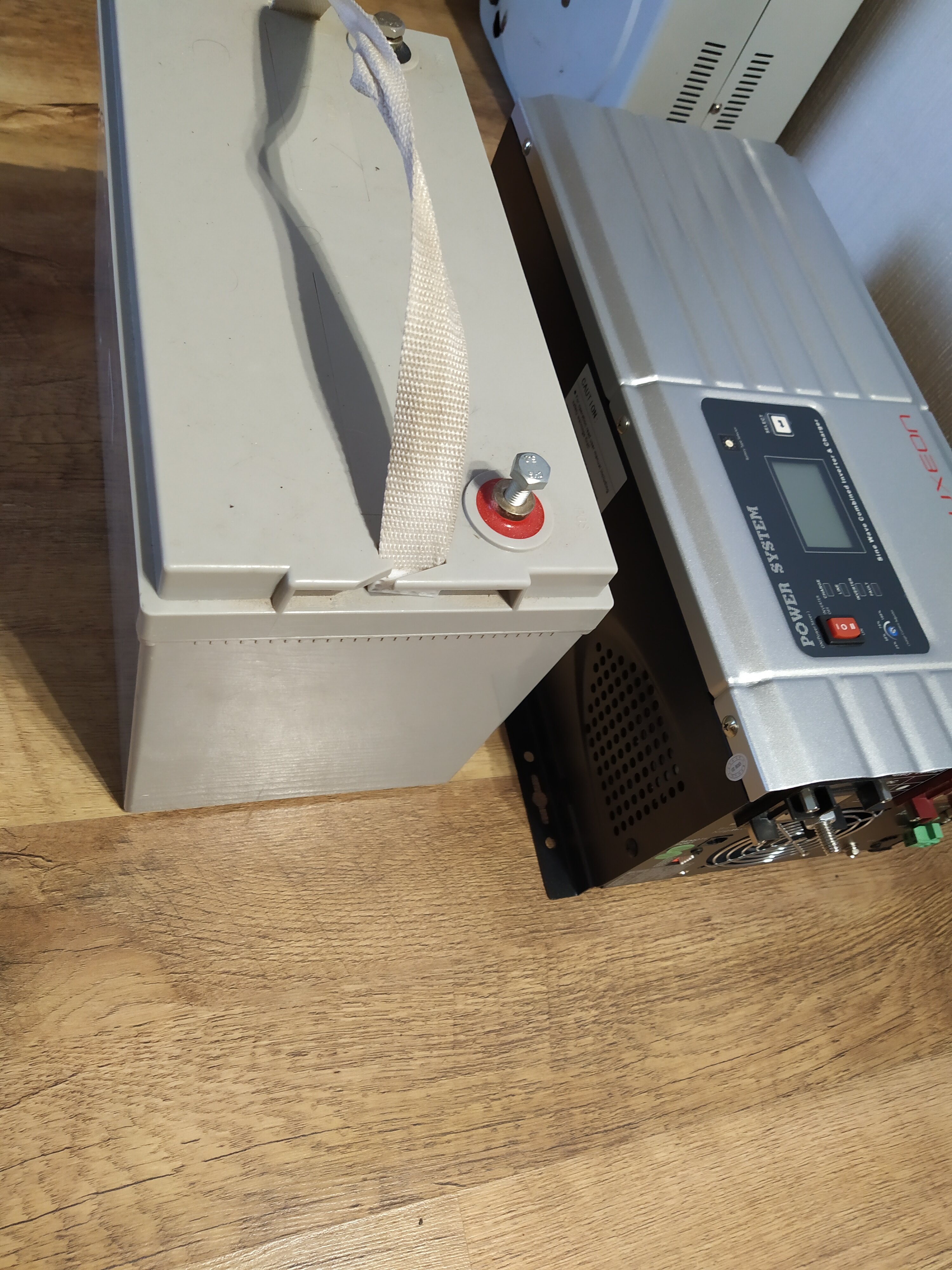

Да, покажу как эти два акка поставить, ну чтобы правильно работали:
[ATTACH]705352[/ATTACH]
И шо,последовательно или параллельно,фотка не показывает.

Последовательно. А шо?
