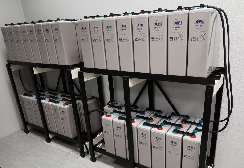

А так может выглядеть компактный вариант небольшой мощности с AGM батареями:
Вы ото цену сразу пишите:)
Так выглядит настоящая гелевая батарея (8 полных лет эксплуатации) :)
Стратегический запас свинца)))
Да уж. Пару лет тому пришлось утилизировать две батареи VARTA (открытого типа, с жидким электролитом) после 19 лет эксплуатации. Для интереса провели тестовый 20-ти часовый цикл, одна батарея (31 элемент по 480АЧ в каждой). Результат 115% у первой, вторая 113%. Т.е. износа вообще никакого, немцы так и сказали, что расчетный срок у этих батарей - 40 лет стенд-бая, поэтому наши 19 это вообще молодая :) К сожалению, даже по цене свинца никому не потребовались, пришлось сдать на лом... Змінено користувачем Vladdi
Один из наглядный примеров, на одном из обьетов, за 4- 4/5 года, смогли угробить АКБ-GEL 1700А/Ч (срок службы по мануалу 15-17 лет), -причина в некудышней входящей линии,
Свинцово-кислотная батарея даже высокого качества, допускающая регулярные глубокие (50%) разряды (это же СЭС), при ежедневном разряде 50% D.O.D. гарантированно через 4 года будет иметь остаточную емкость хорошо если процентов 20. Если вообще останется жива, поскольку ее может ускоренно прикончить и регулярный недозаряд (если нет ВЗУ, способного (до)зарядить её от внешней сети в течение необходимого времени).
