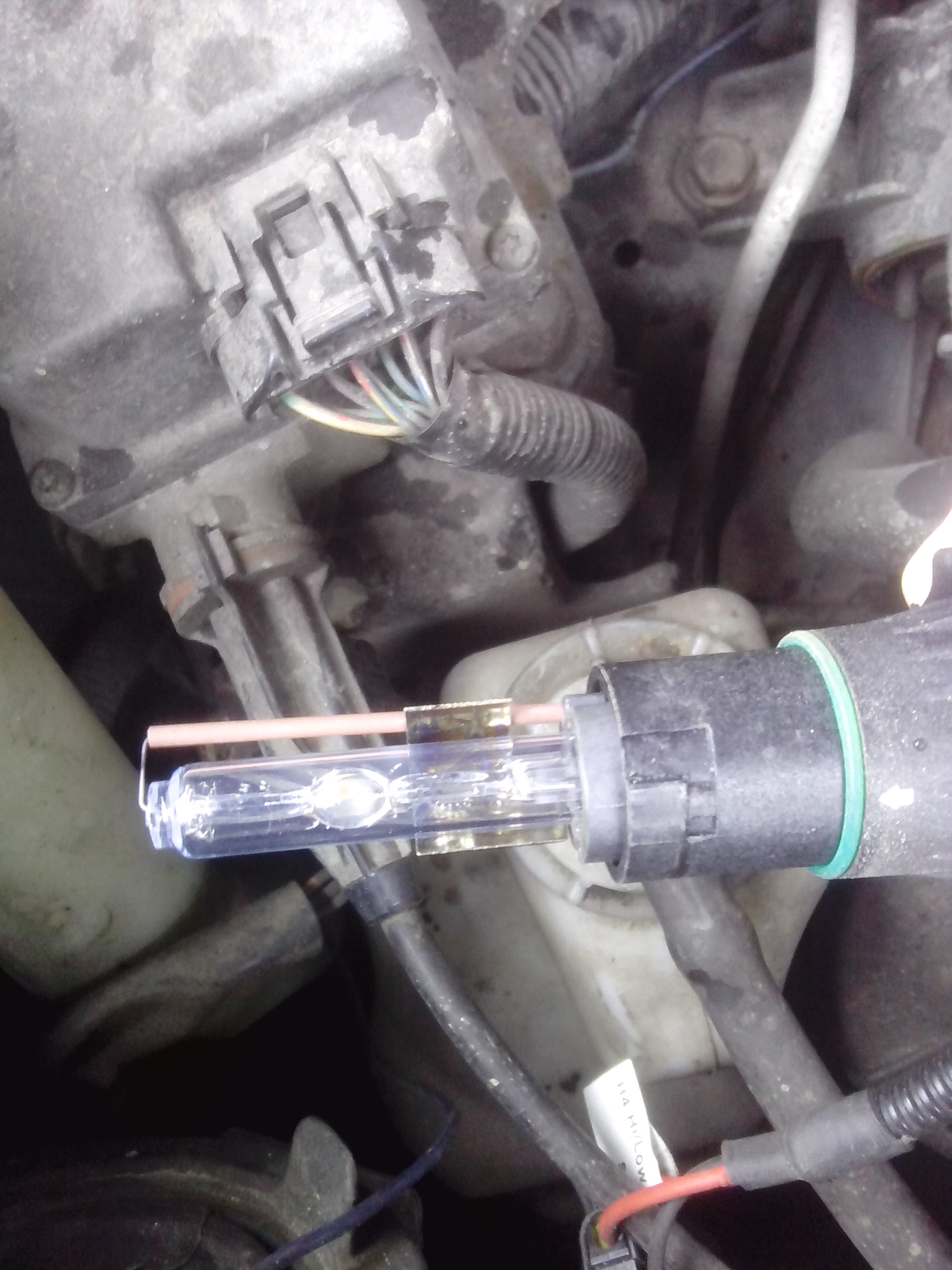

Вот лампа H4 моего колхозного ксенона. Никаких принципиальных отличий от галогенки, кроме источника излучения, нет. Регулируйте фары строго по инструкции к авто и будет всем счастье :)
це ксенон чи біксенон? я просто так поглянувши на ламу не розбираюсь.
просто в біксеноні там ближнє/дальнє переключається пересування шторки за допомогою елеткромагніту.
Нить галогенки находится в фокусе отражателя фары, если вставить ксенон все пропадает и не видит никто ни водила ни встречные. Ксенону надо другой отражатель+линза, чтоб был узкий пучек света.

Это дальний и ближний в одной лампе, биксенон. Не думаю, что отражатель передвигается :) зачем такие сложности? просто вместо двух спиралей две газоразрядные камеры, все идентично.
Хм... А на сколько не в фокусе газоразрядная камера ксенона? В цифрах, пожалуйста
Лампа ксенона совершенно другая, даже теоретически ее не всунуть в простую фару, нужна фара именно для ксенона с другим отражателем и линзой.
Далее - 3200 Кд самый практичный ксенон и освещает лучше всего и не слепит даже грязным. Остальные - 4000, 4800 и более Кд работают правильно только в идеальных (отсутствующих у нас) условиях

А теперь смотрим на этот "ксенон" - не смущает, что лампочка совсем другая по геометрии, расстояние между нитями совсем другое и даже заслонка на ближней нити, а не на дальней (от цоколя)?
А вот еще Юра дал гифку, где лампочка с приводом даже. К чему бы они так заморачивались? Да привод еще хитрый - он не только в продольной оси смещает, а еще и с эксцентриком - поперечное смещение обеспечивает? Извращались таким образом просто так, чтоб денег содрать.

Дык не вопрос, все так. Я ведь тоже не зря сфоткал свою лампу Н4, и отражатель/шторка/заслонка там тоже присутствует. На вопрос в чем отличие кроме источника света, так никто и не ответил. ;)
Я все расписал и меганаглядных картинок накидал. если этого недостаточно - у меня больше аргументов нет.
Смотрим, где отражатель лампочки или "шторка" находится на в стандартной Н4 лампе и где в ксеноне.

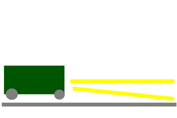

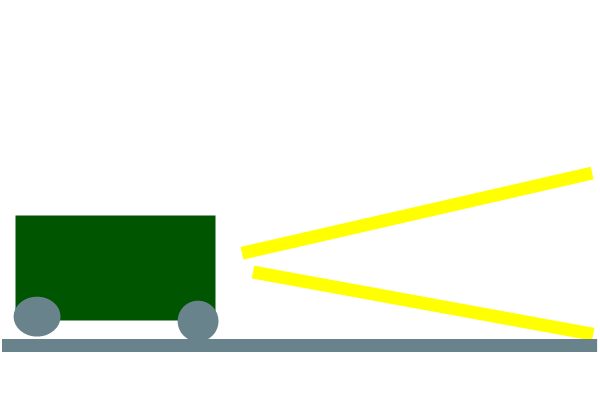

Возвращаясь к тем картинкам, которые я ранее запостил.
Нарисовал в надежде на наглядность.
Первая картинка - авто светит дальним - просто лупит вперед.
Вторая картинка - обрезается верхняя часть пучка и свет ближний освещает только дорогу и правую обочину, но не глаза встречного.
Что обрезается у китайцев и как и куда направляется пучек света, учитывая, что китайский "ксенон" для Н4 не соответствует строгим размерам этого стандарта - науке неизвестно.
Китайцам скорей всего тоже.
Угу, дочитал, претензию понИл. Есть масса производителей ламп головного света, соответственно есть стандарт, благодаря которому их лампы можно ставить в любой автомобиль. И что же нам скажет этот стандарт на счет допусков отклонения положения нити накала, колбы, светодиода относительно цоколя? Это раз.
Мой колхозный китайский биксенон никого не слепит, если шО, то приглашаю на тестирование :)
А шО тогда с двуконтактными лампами ближнего и дальнего отдельно, тоже колбы не в фокусе расположены? Если да, то насколько не в фокусе и какие есть допуски?
