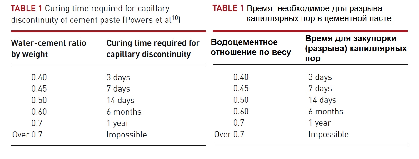

Немного о водонепроницаемости и водоплощении всяких цементных штук.
Все эти штуки со временем сами залечивают свои капилляры за счет продолжающего роста прочности (плотности). Это некоторые называют самокольматация.

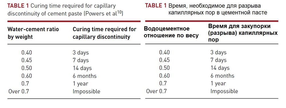

Нашел тут табличку с интересной связью.
Короче, если у вас ВЦ выше 0,7, то бетон (пескобетон) никогда себя не вылечит.
То есть штукатурка с ВЦ 0,7 будет паропроницаема? Осталось выяснить два вопроса: насколько удобно наносить штукатурку с ВЦ 0,7 и насколько нужна/ненужна эта паропрроницаемость для штукатурки в данном месте.
Или 0,7 это не сильно жидко?
0,7 и более это и есть обычное в/ц соотношение любой штукатурки,наносить очень даже удобно.Вот с меньшим В/Ц наносить уже не удобно,даже практически не возможно.

Паропроницаемость и водопроницаемость - это разные хар-ки.
Вспомните Gore tex. ВодоНепроницаемый и паропроницаемый.
И все из-за размера капилляров. Они пропускают единичные молекулы вода (пар), но поверхностное натяжение воды (жидкость) не дает ей возможность зайти в этот капилляр.
Также работают и пароНЕизолирующие типы гидроизоляции.
Табличка, что я дал выше о водонепроницаемости.

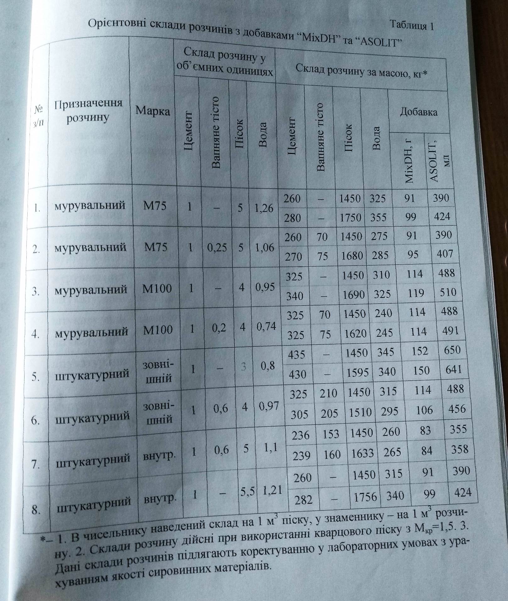

Мы отдавали Домолит в лабораторию на испытания.
Нам дали отчет.
Там был состав контрольных образцов, то есть штукатурный раствор с составом по ГОСТ.
Посмотрите какие там ВЦ.

Давайте уж и вторую табличку,с Домолитом.
Кстати,мои известковые штукатуры стараются всегда добавлять Домолит,нравится им,удобно работать.
А он там есть.
До "ребрендинга" он назывался Азолит.
Там есть еще одна добавка MixDH.
На основании этих испытаний мы отдали предпочтение Азолиту, который потом производитель перенименовал в Домолит.
