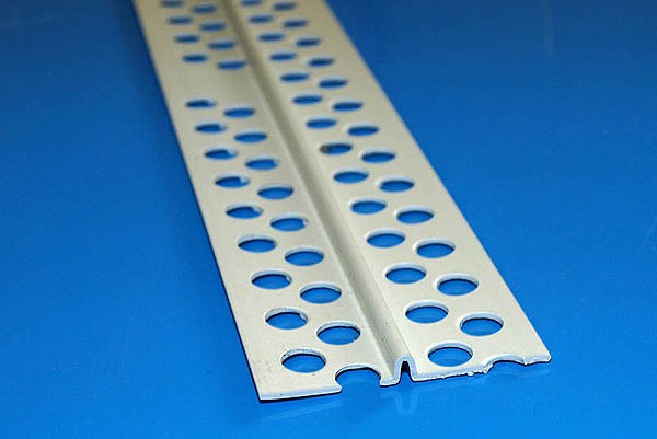

Никто не использовал в своей работе пластиковый маяк , как он в работе какие с ним возникают нюансы и где его можно приобрести в Киеве ?
Не пробовали, но подозреваю, что это такой же гемор как и пластиковые углы :o
А зачем оно Вам?
Где там указана альтернатива грунтдермиттелю?
Грундермиттель фирмы Грунтекс, а не Кнауф :)
Силка вгорі, а там пост № 504. Хіба не видно? Там і ще й фото цього Грунтекса прикріпив.
Это что бы не выдёргивать их. (Я так думаю).
Из той же оперы маяки из алюминия.
НЕ СОВЕТУЮ ни то ни другое.
Видно, туплю я :D Да, мы юзаем именно этот продукт.
Да , чтобы не вырезать затем , я маяки не ставлю я их режу по 12 см. и ставлю их как марочки а затем ротбандом делаю маяки , после штукатурки эти кецыки нужно вырезать и заделывать , хочу пластик по пробовать .
УжОс :) К чему такие сложности? Ну думаю, здесь действительно лучше алюминиевые маяки применить...
Два дюбеля вгорі і внизу (можна ще посередині для підстраховки) виставити по рівню, підкидати гіпса, приліпити, придавити правило, щоб сіло на шляпки.
Так швидше, простіше, не треба вирізати, дешевше.
З лазером взагалі можна усі дюбеля на стіні одразу в одну площину виставити, а тоді тільки маяки наліпити і готово.
Пробовал пластиковый уголок, прежде распустив его на две полосы. Полосу исользовал как маяк удавливая правилом по лазеру, на правиле метки вверху и внизу.
Мне понравилось.
Пластиковый маяк минимальный идет 4 мм. но гугл не сильно щедр на продавцов данного девайса .
