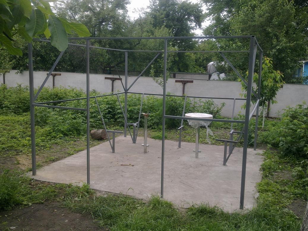

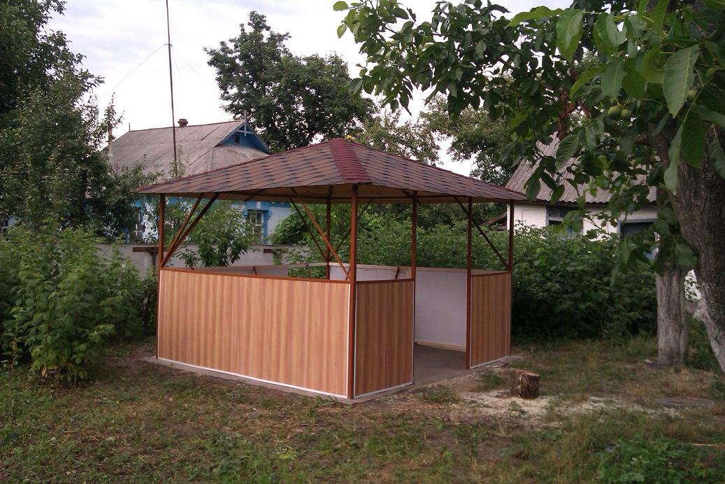

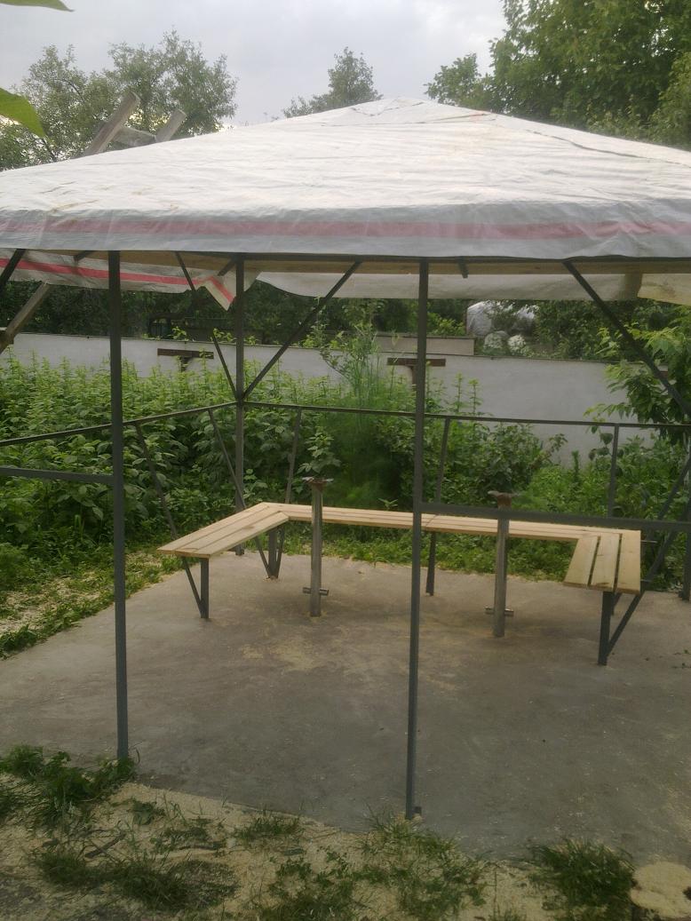

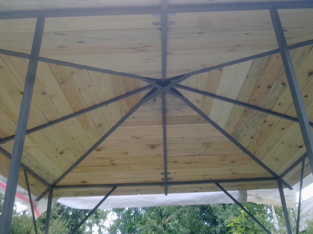

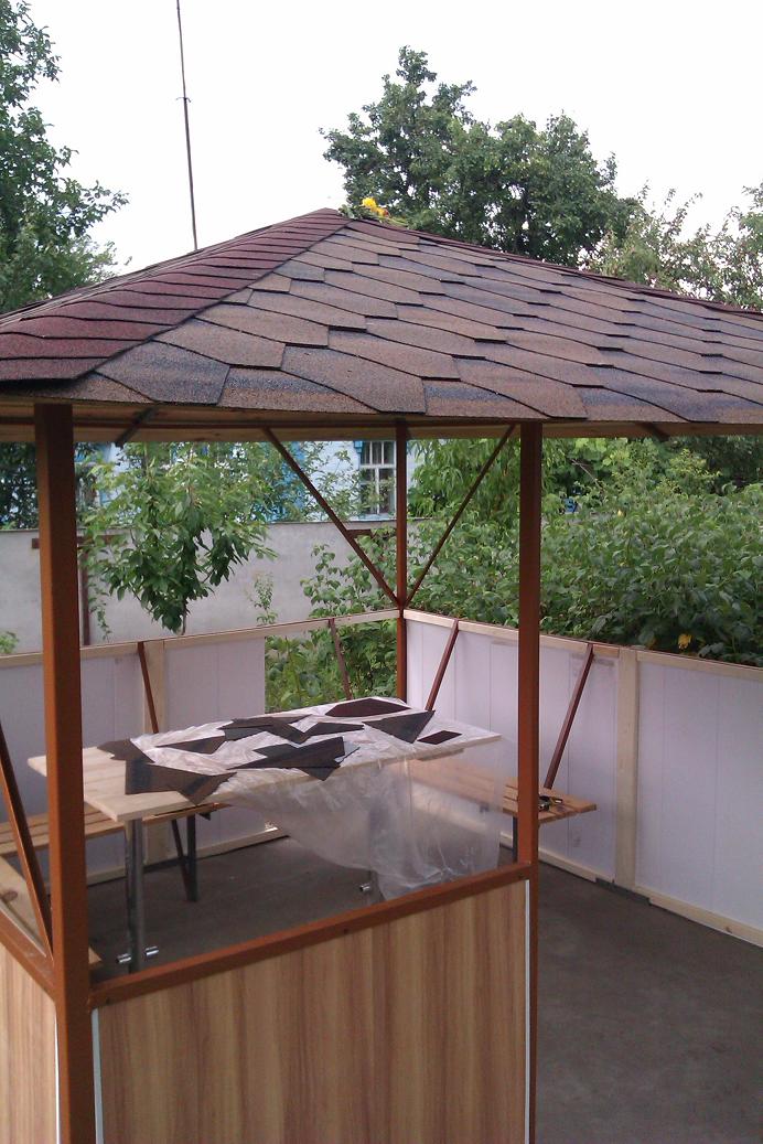

ВДИ-250S
А беседка просто бомбовая, ровненькая как под линеечку!!! Приятно смотреть
