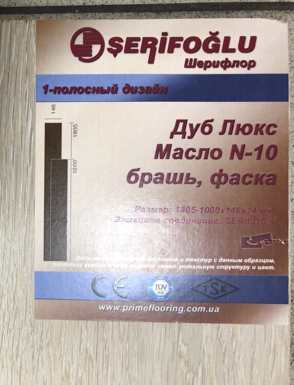

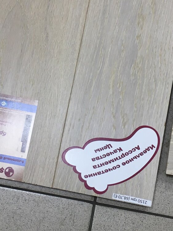

Добрый день. Пришло время , ложить полы.
Изначально планировался массив , делалась стяжка под 15мм и фанера 10мм
В итоге 25мм. Но потом передумал,хочу паркетную доску. Из того что нравиться добавлю фото. Площадь 56кв м .
Может кто что предложит. Хотелось бы вложиться в бюджет 2000$
По вашему фото непонятен ни производитель, ни марка доски. А цвет тем более не передается точно.
Сделайте выбор чего хотите и напишите. Цены можно всегда посмотреть и ниже!
Добавлю так фото.
Ну ещё с бюджетом в 3000 евро Вы можете попытаться как-то вложиться, с супер максимальной скидкой!
Можно чуть , добавить но сильно хочется )))
В 1000 под ключ с фанерой, или 1000 за доску? Если за доску, то у нас в Ясень Селект или Дуб Натур поместитесь. Работа с фанерой и клеем +- 650 грн м.кв.
Надо паркетная доска , на подложку. Не надо фанеры и клея.
Ну вы просто написали про 25 мм) И тут либо лить стяжку, либо фанера.
Качественная паркетная доска, замковая, на подложку! Бюджет придется увеличивать:-)
