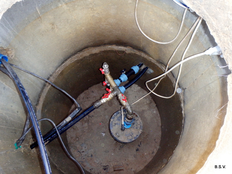

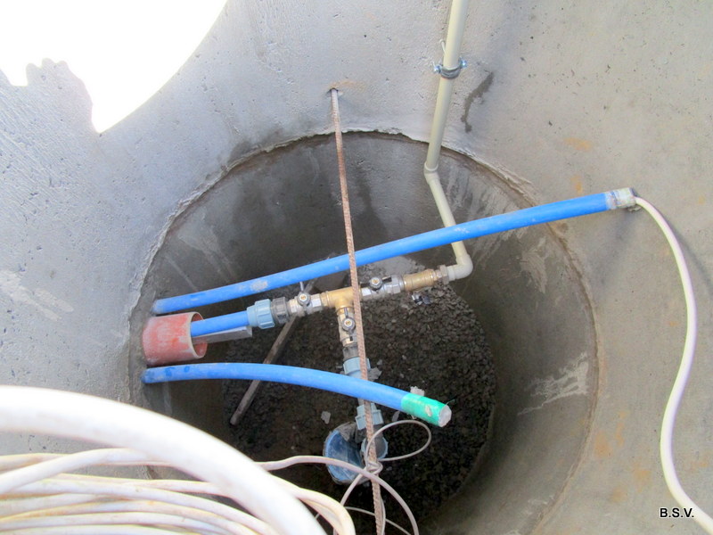

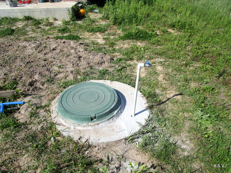

фото с примерами обвязки в приямке скважины.
Переделываем после скважинщиков процентов 80, но фото забываем делать.
Немного есть.

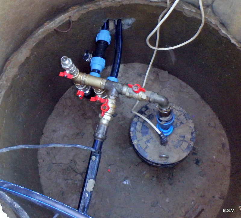

Просветите, пожалуйста, зачем нужен кран от трубы идущей из скважины (оголовка) до ближайшего тройника?
через этот кран можно слить воду из трубы, если мы говорим о кране на тройнике.

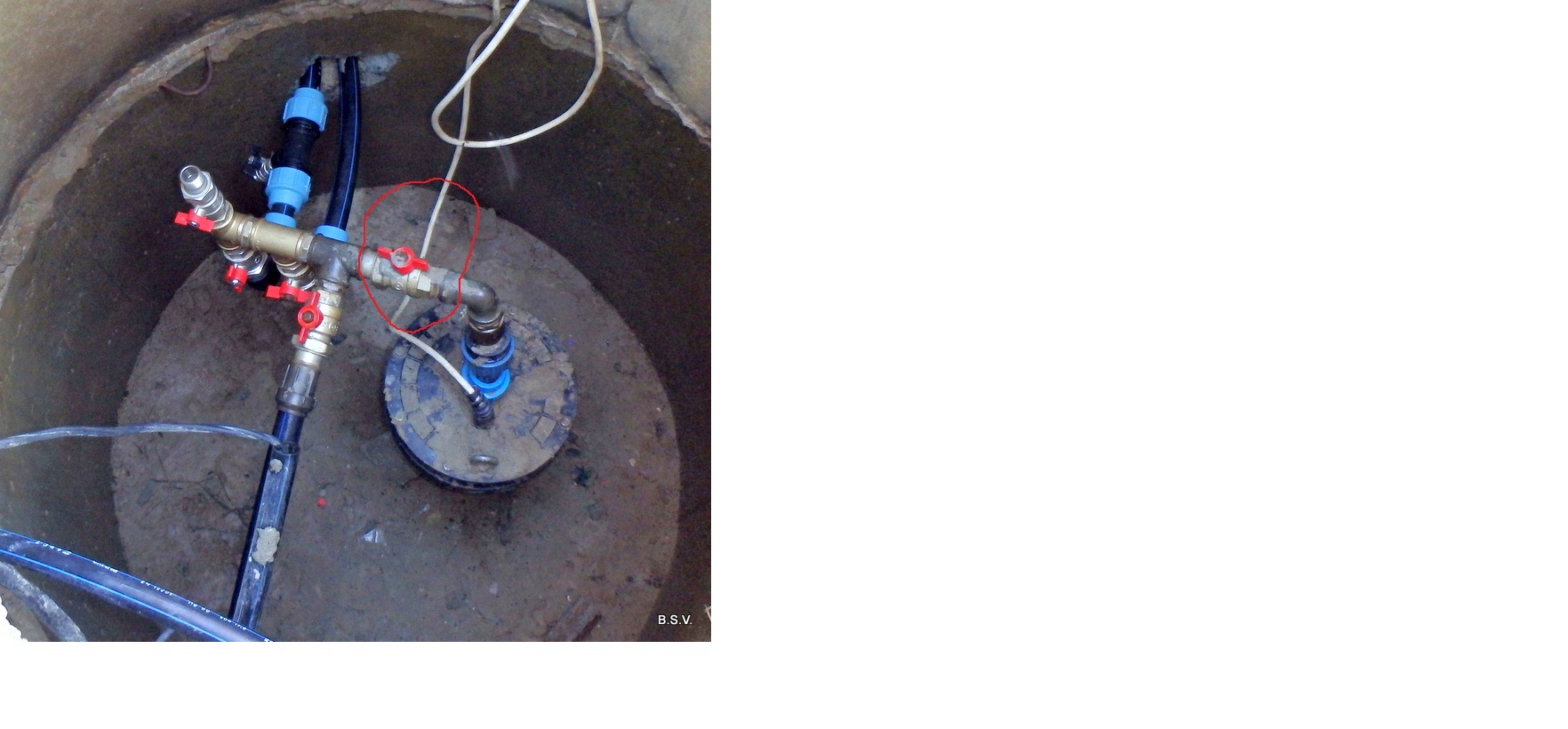

Обозначил на фото.
А зачем?
Я не знаю. Но, судя по фото, я другого его предназначения представить не могу
Я не знаю.
Вот многим и не понятно. Склоняюсь, что его туда влепили бурильщики, а Сергей его оставил, только подретушировал всю конструкцию.
Занятно. Мне бурильщики оставили только кусок обсадной трубы над землей. А эти даже про оголовок позаботились. Воображаю, сколько они за оголовок заломили.
А зачем?
Наверное, чтобы можно было проводить манипуляции со скважиной, но при этом остается возможность пользоваться водой из крана возле приямка, благодаря запасу воды в доме.
Только сначала нужно будет открутить ближний к скважине тройник. Американки я там не вижу, посему это будет еще то развлечение.
Я вас умоляю, кнопку на пульте выключил и проводи чо хош.
Краны с тройником остаются, раскручивается фитинг унидельта.
Добавлено через 31 секунду
Ну, это само собой.
Сообщение от Toleg
Тоже вариант.
я думаю що цей краник для приглушення потоку води, ну це якщо насос качає швидше ніж прибуває вода :)
Кульковим не приглушують, а повністю перекривають (там тільки два положення: так/ні).
Как гласит один из постулатов сантехнического феншуя - кранов мало не бывает.
