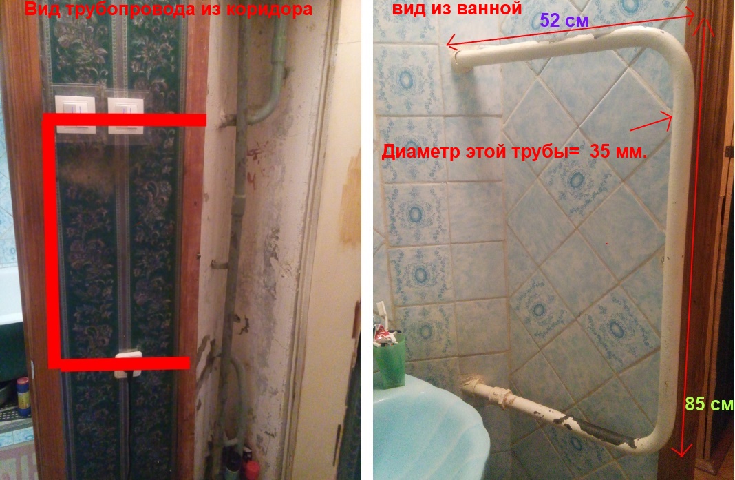

Проконсультируйте пожалуйста по полотенцесушителю в киевской квартире :)
Не хотят ставить лесенку что б не протекали швы потом от блуждающих токов, а сказали брать змеевик размером 40х80?
вызвал сантехников наших с кооператива, подключать будут сваркой, мы хотели лесенку фирмы Марио, а они сказали брать змеевик, так как лесенки током пробивают и они текут в швах(и у сантехника дома лесенка протекает и никому не советует и не хочет ставить)
Нету ли заужения диаметра (и ничего не забыли) если брать сказанные ними материалы?
по материалам сказали:
-американка вентиль 20 - 2 шт.
-мухта переходная 20х25 - 2 шт.
-короткая резьба оцинкованое железо для сварки - 2шт.
-труба диаметр -25 (цинк)- 2 метра.

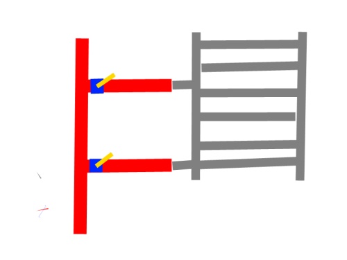

Судя по количеству трубы, они наверное планируют бросить прямой транзит, а под полотенце сделать врезки.
В данной ситуации стояк не зауживается, и полотенце будет работать.
Но приварыши придется гнуть.
Обычно закупка материалов, в данной ситуации должна возлагаться на исполнителя, чтобы не было разговоров, что не то купили.
спасибо за ответ! то есть вариант нормальный?
я так понял всё так как на рисунке будет.
Змінено користувачем Mystery
Судя по комплектующим, на Вашем рисунке, Ваш вариант.
Если вы живете на Троещине или на пр. Победы, то змейка действительно правильное решение.
Там по лесенкам реально есть проблемы.
да, троещина, в гугле есть темы что на троещину надо брать змеевик безшовный типа блуждающие токи, но ведь эти токи есть во всём мире и в любом месте и на печерске и где угодно, а не только на троещине? :eek:
Может из-за того, что для подключения полотенчиков использовали трубы типа ППР или металлопласт, но при этом не делали уравнивание потенциалов между полотенчиком и стояком, как следствие - электро-коррозия. А какой-то умник использовал стояк как заземление, а сам стояк не заземлен, или заземлен плохо.
По идее район города значения не имеет.

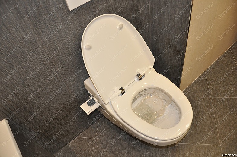

Монтаж скрытой части гигиенического душа в будущую гипсокартонную перегородку.
А что можете посоветовать из нормального гигиенического душа при желании сэкономить?
B.S.V., Сергей, не могли бы вы показать фото с примерами обвязки в приямке скважины? Спасибо.
Если наружный, то покупаете любой смеситель душевой кабины и к нему шланг со стоплейкой. Я стоплейку выкинул, нам так удобней.
1. А что значит наружный? У меня за унитазом стенка из гипоскартона, за которой ещё 27 см до капитальной стены. Хотелось бы в этот зазор спрятать всё по максимуму. Наверное, этот вариант существенно дешевле настоящего гигиенического душа? С какой цены стартует нормальный гигдуш?
2. Стоплейка - это лейка с кнопочным блокиратором? Почему без неё удобней? :)
