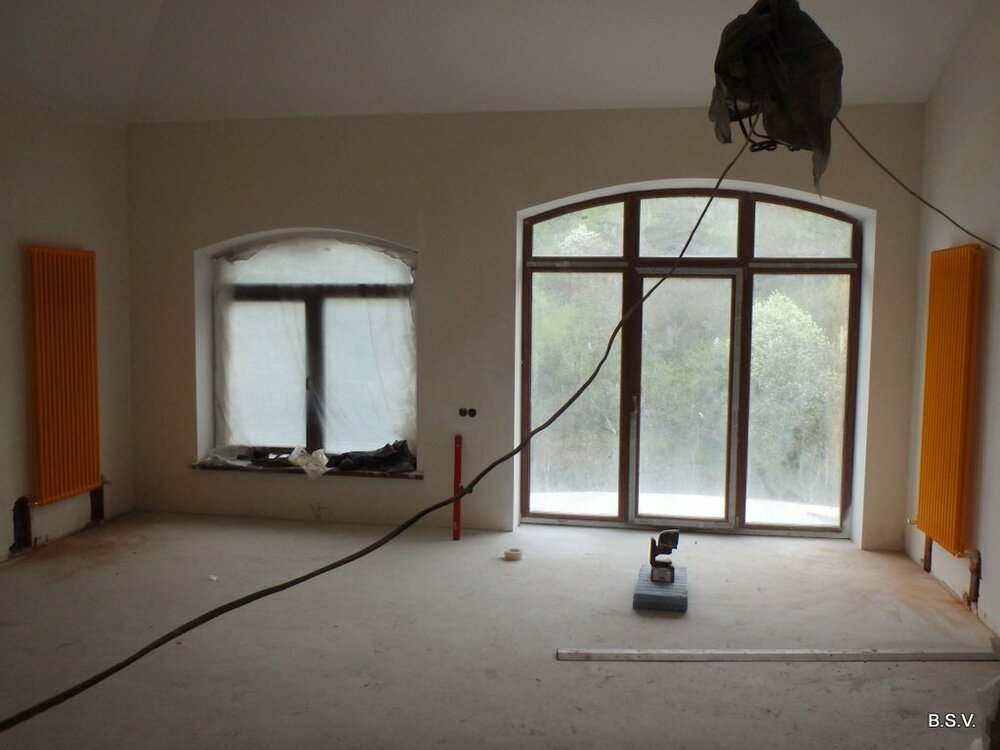

АлександрБ. Опубліковано: 23 червня 2024 Поділитись Опубліковано: 23 червня 2024 В 22.06.2024 в 09:04, DimaF сказал: А зачем такие извращения? Тоже появилась такая мысль. В 22.06.2024 в 10:56, Сергей 31 сказал: Место установки диктует заказчик или дизайнер. Это понятно. В этом случае - вопрос в мотивации такого решения. Что побудило Зака одобрить такой изврат ? При наличии достаточного и самого оптимального (с точки зрения функциональности), места под окном. Тоесть, лично мне интересно, что победило в голове Зака, - целесообразность или понт снобизм ? Посилання на коментар Поділитися на інших сайтах More sharing options...
Сергей 31 Опубліковано: 23 червня 2024 Поділитись Опубліковано: 23 червня 2024 12 минут назад, АлександрБ. сказал: Тоесть, лично мне интересно, что победило в голове Зака, - целесообразность или понт снобизм ? Могу сказать не по конкретному случаю, а из своего опыты. Заказчик принимает решения исходя из техническим условий и не технических. Если при первом варианте можно обсуждать, доказывать. То при втором, я уточняю, что вопрос не технический и просто молчу. 1 Посилання на коментар Поділитися на інших сайтах More sharing options...
standov Опубліковано: 26 червня 2024 Поділитись Опубліковано: 26 червня 2024 мені, як людині якій постійно і регуляно хочеться дивного і не такого, чисто цікаво чого це одразу снобізм ) Посилання на коментар Поділитися на інших сайтах More sharing options...
normal Опубліковано: 26 червня 2024 Поділитись Опубліковано: 26 червня 2024 Та просто зак жінка і вона не хоче як у всіх, пофіг целесообразно там чи ні, це кредо на все життя 1 Посилання на коментар Поділитися на інших сайтах More sharing options...

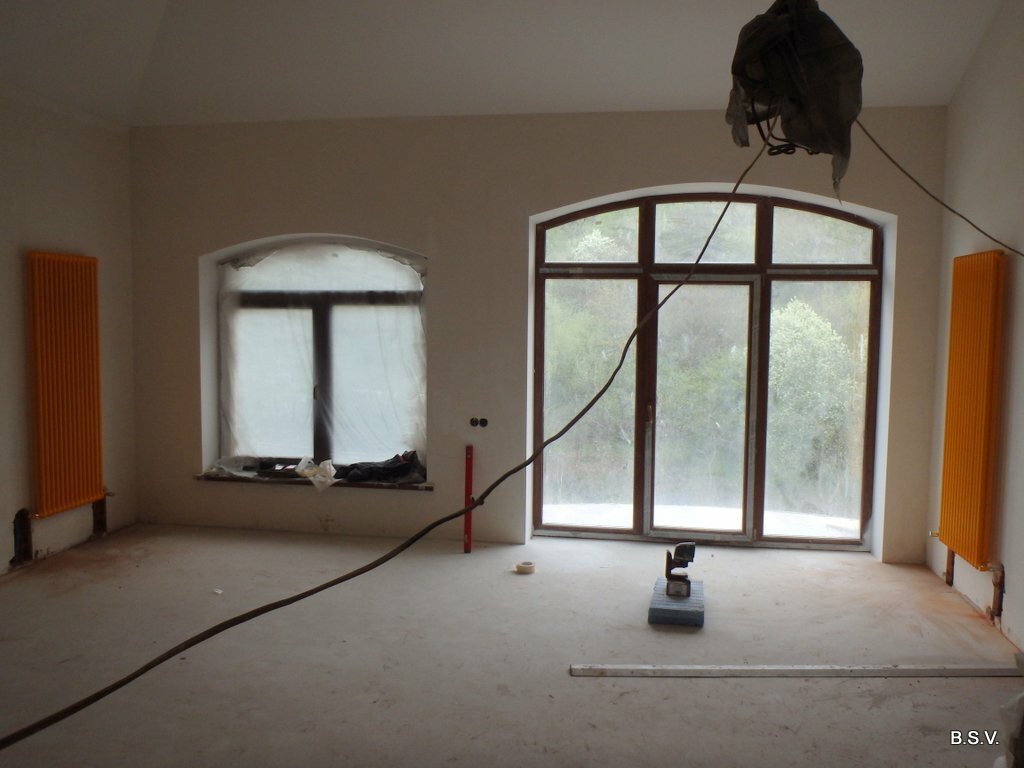

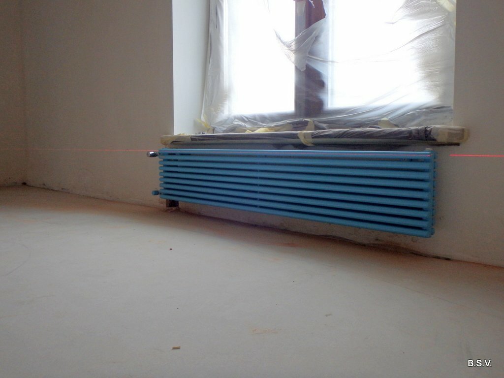

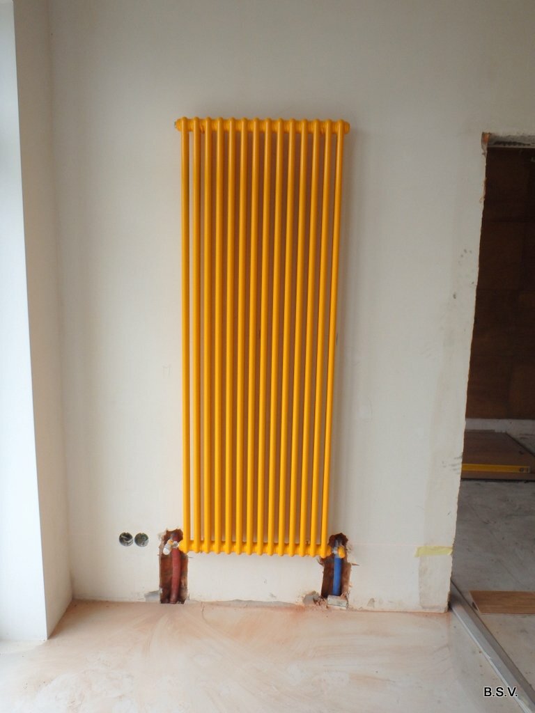

standov Опубліковано: 28 червня 2024 Поділитись Опубліковано: 28 червня 2024 (змінено) В 26.06.2024 в 18:29, normal сказал: Та просто зак жінка і вона не хоче як у всіх, пофіг целесообразно там чи ні, це кредо на все життя якийсь сексізм на марші. Я от не жінка і теж переважно не хочу як у всіх, головне щоб замовник розумів що "не як у всіх" то переважно дорожче ніж "як у всіх". Шо значить целесообразно в даному випадку? явно приватний будинок, небось все в теплій підлозі. Якщо нормально втеплений то наявність того радіатора бідь якого розміру в будь-якому місці то вже сумнівна целесообразність, а так може людині подобається естетика (хоча в би вже чорні брав ))) ). Змінено 28 червня 2024 користувачем standov Посилання на коментар Поділитися на інших сайтах More sharing options...

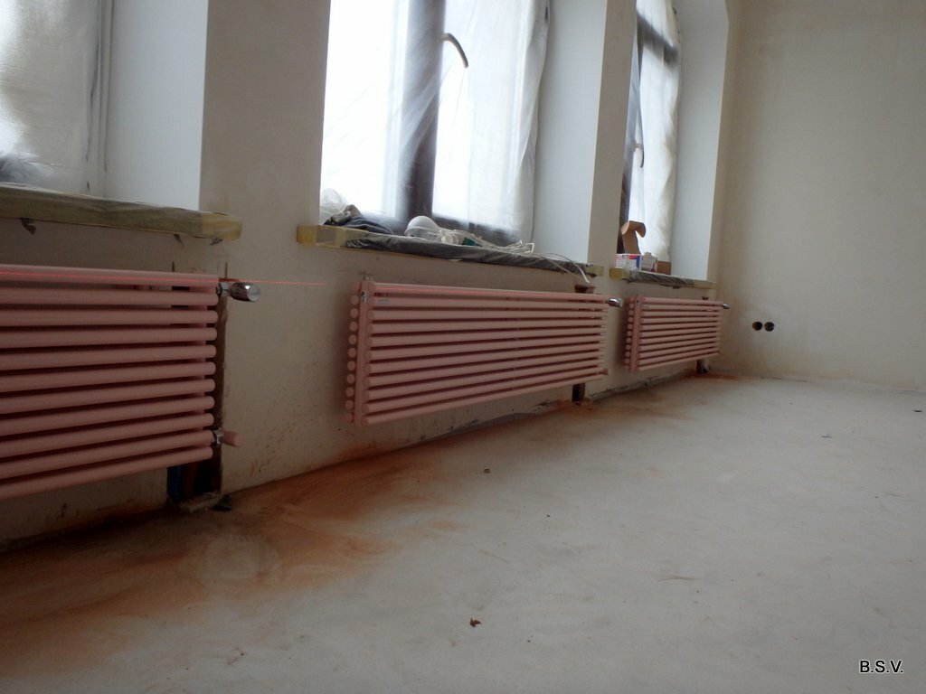

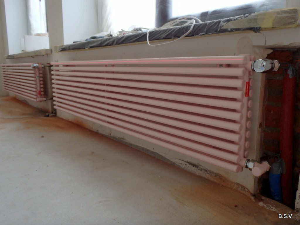

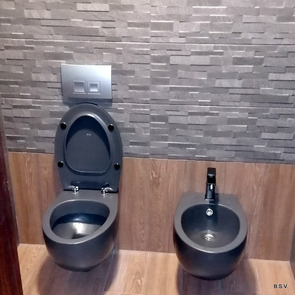

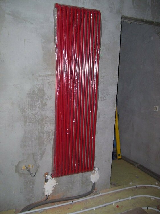

murava Опубліковано: 28 червня 2024 Поділитись Опубліковано: 28 червня 2024 7 минут назад, standov сказал: ...а так може людині подобається естетика (хоча в би вже чорні брав ))) ). Слабак! Спойлер 2 1 2 Посилання на коментар Поділитися на інших сайтах More sharing options...
standov Опубліковано: 28 червня 2024 Поділитись Опубліковано: 28 червня 2024 (змінено) 21 минуту назад, murava сказал: Слабак! Скрыть контент червоні теж агінь, особливо коли в тему. В мене є таке в хаті коли мене 3-4 рази перепитували "чи я впевнений?" і "чого тоді не зелене?" З чорним все просто, з ним дуже важко не вгадати, універсальний колір який до всього підходить (як і білий але білий то занадто традиційно). Кольрові то прям тема, головне бути впевненим )) Маю червоні меблі, нічого я не слабак Змінено 28 червня 2024 користувачем standov 1 Посилання на коментар Поділитися на інших сайтах More sharing options...

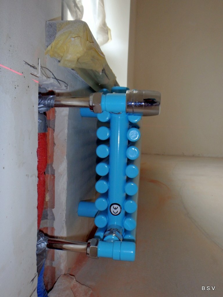

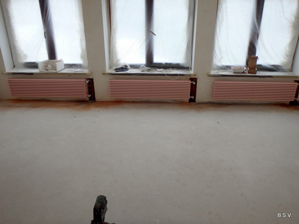

B.S.V. Опубліковано: 29 червня 2024 Автор Поділитись Опубліковано: 29 червня 2024 17 часов назад, murava сказал: Слабак! Скрыть контент Ніякого патріотизму. Навіть Кордіварі піддержують. 1 Посилання на коментар Поділитися на інших сайтах More sharing options...

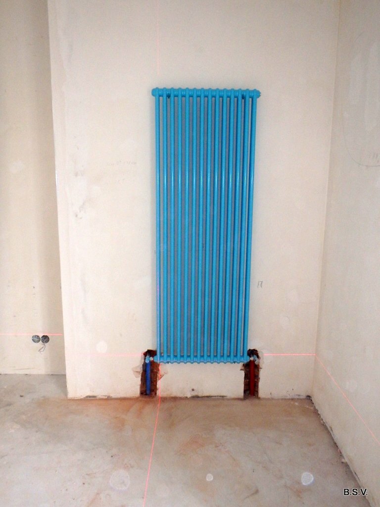

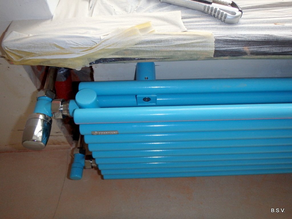

B.S.V. Опубліковано: 29 червня 2024 Автор Поділитись Опубліковано: 29 червня 2024 Ну й як же без дівчачого. 5 Посилання на коментар Поділитися на інших сайтах More sharing options...

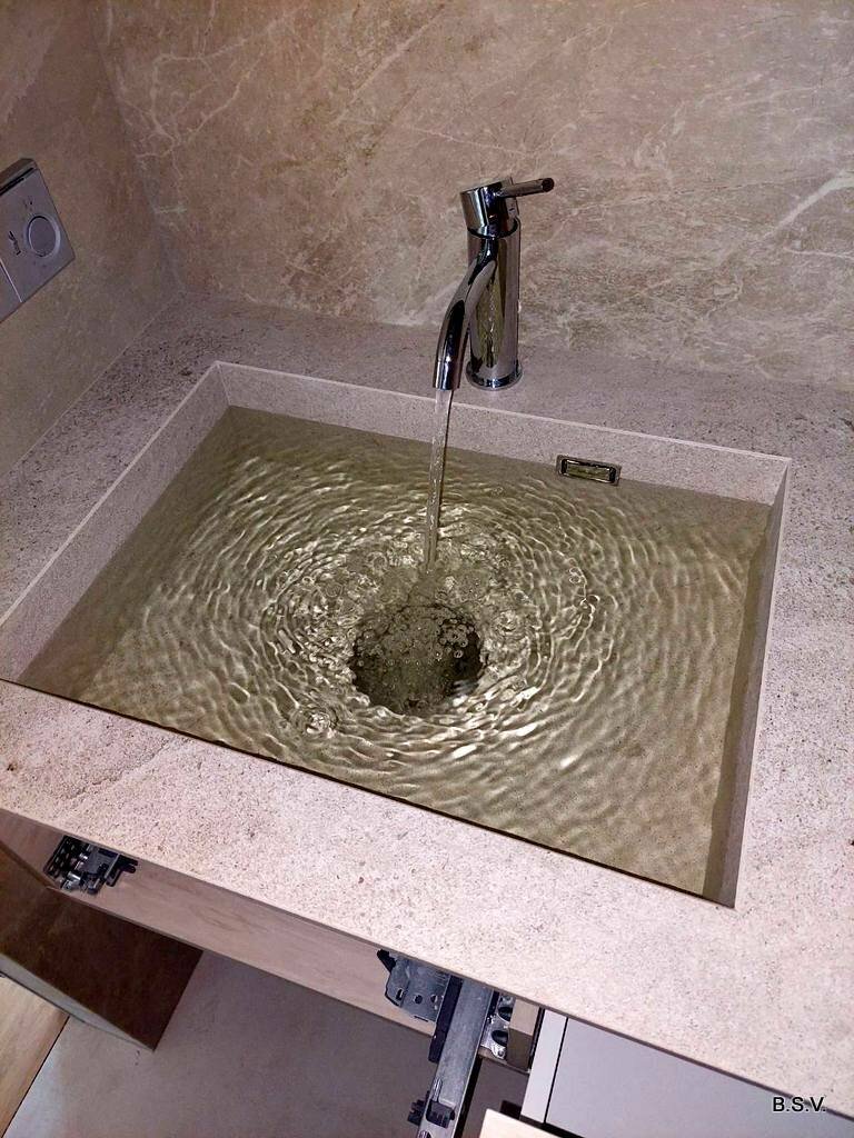

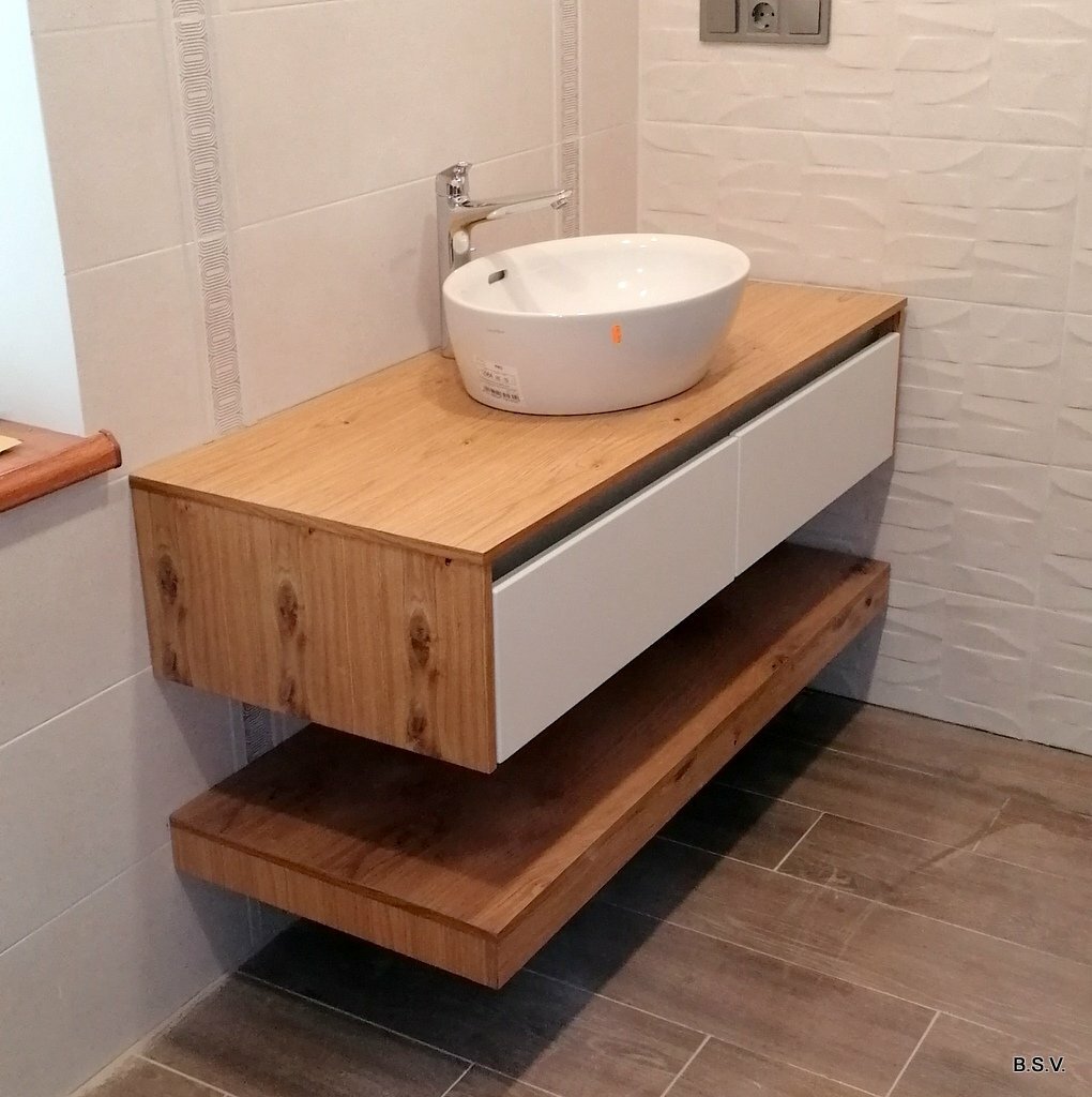

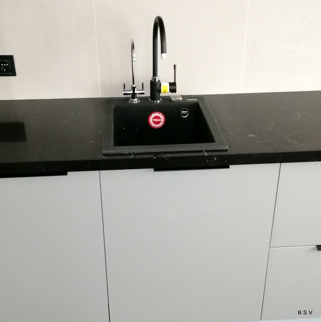

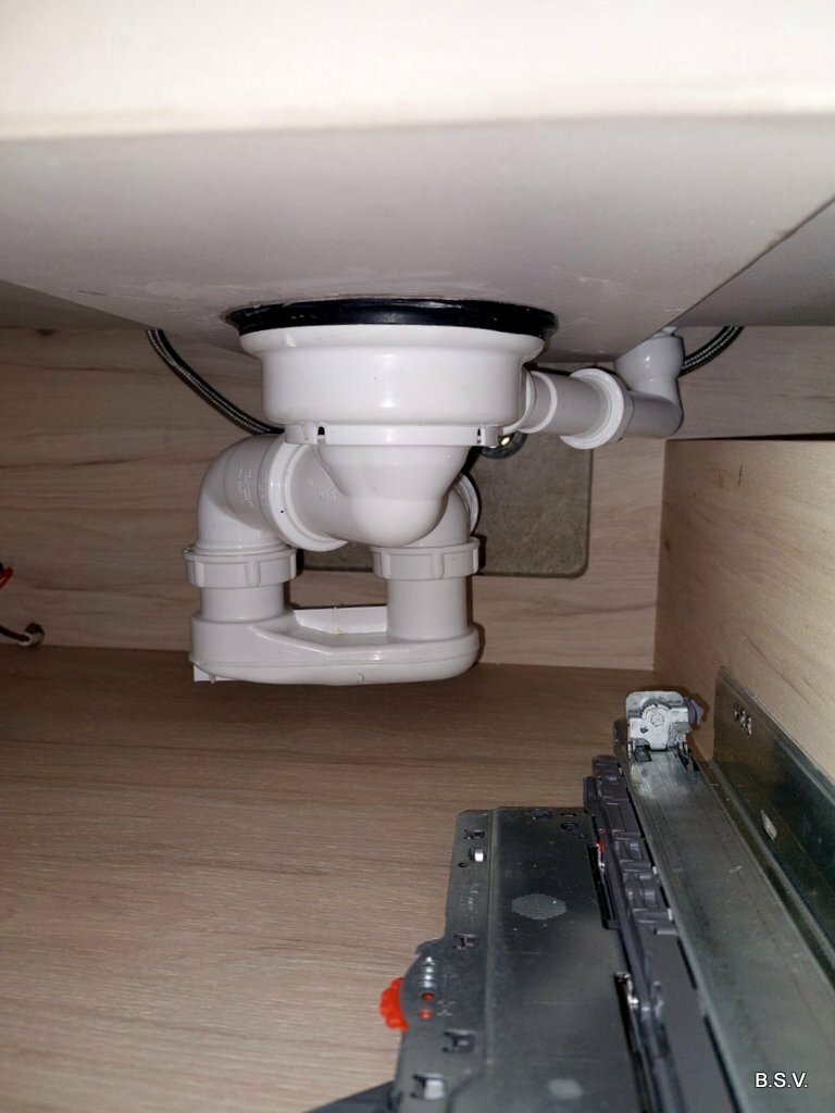

B.S.V. Опубліковано: 23 липня 2024 Автор Поділитись Опубліковано: 23 липня 2024 (змінено) Так буває, коли замість рукомийника "вліпили" кухонну мийку. Але викрутився. Змінено 23 липня 2024 користувачем B.S.V. 2 Посилання на коментар Поділитися на інших сайтах More sharing options...
АлександрБ. Опубліковано: 23 липня 2024 Поділитись Опубліковано: 23 липня 2024 2 часа назад, B.S.V. сказал: Але викрутився. Хотів би почути Ваші відгуки про цего Вієговського сіфона ? Посилання на коментар Поділитися на інших сайтах More sharing options...
B.S.V. Опубліковано: 24 липня 2024 Автор Поділитись Опубліковано: 24 липня 2024 Частина звичайного Віэговского сифона ванни, або душевої кабіни. Зрозуміло, що з рукомийника вода "вилітає" Посилання на коментар Поділитися на інших сайтах More sharing options...
АлександрБ. Опубліковано: 24 липня 2024 Поділитись Опубліковано: 24 липня 2024 Дякую. Посилання на коментар Поділитися на інших сайтах More sharing options...

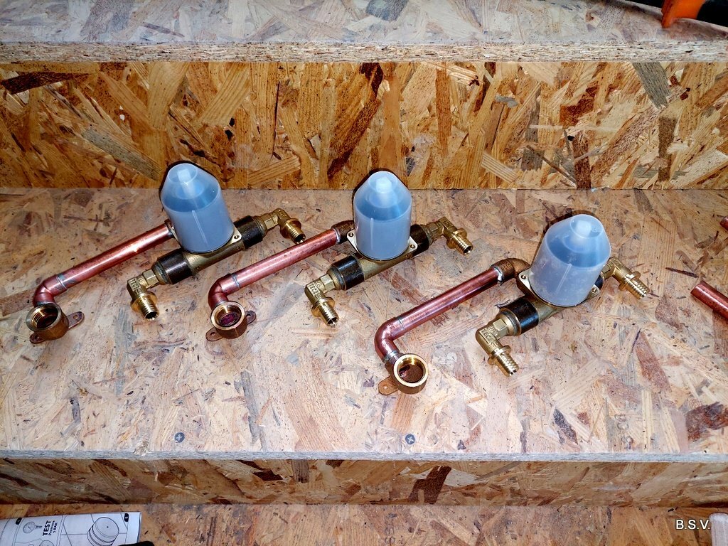

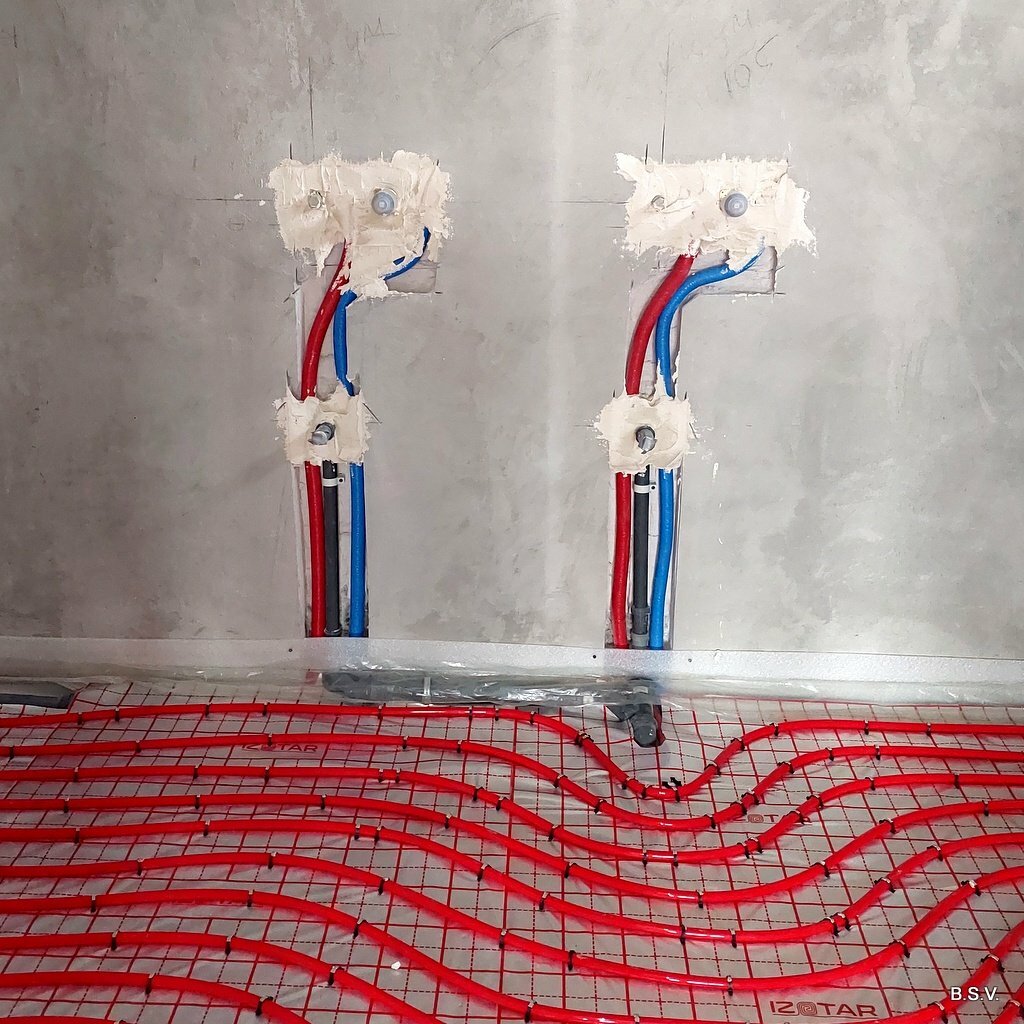

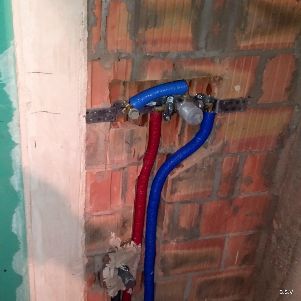

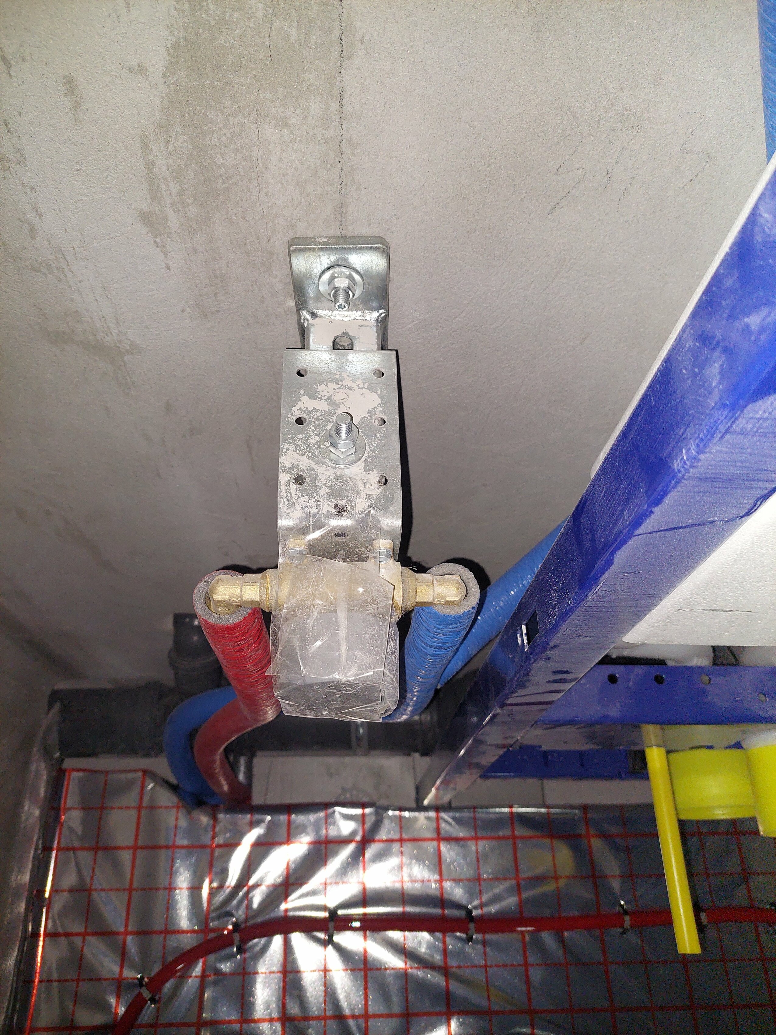

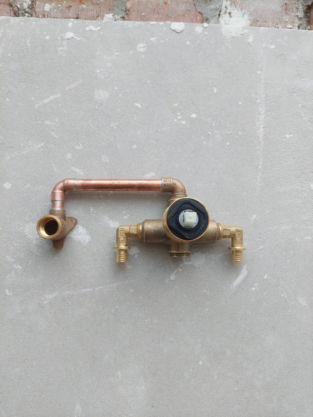

B.S.V. Опубліковано: 25 липня 2024 Автор Поділитись Опубліковано: 25 липня 2024 Всім знайомі розрекламовані вбудовані змішувачі "Paffoni". З моєї точки зору г.... Але замовникам подобається, тому приходиться монтувати. Щоб придати якусь жорсткість конструкції, для рукомийників приходиться робити те, що не доробив виробник. 2 Посилання на коментар Поділитися на інших сайтах More sharing options...
standov Опубліковано: 29 липня 2024 Поділитись Опубліковано: 29 липня 2024 В 25.07.2024 в 22:35, B.S.V. сказал: моєї точки зору г А чому? Маю два таких і один грохе, поки що оці пафоні в житті значно приємніші та і по металу наче нічого (ну окрім дебільного кріплення і монтажної глибини "на півшишки") Посилання на коментар Поділитися на інших сайтах More sharing options...
B.S.V. Опубліковано: 31 липня 2024 Автор Поділитись Опубліковано: 31 липня 2024 Змішувачі рукомийників. 1. Вага. Легкуваті, що вбудована, що наружна частини. Видно, що сильно зекономили. Товщина стінок в майбутньому може принести сюрпризи. 2.Не викликає поваги продукція, яку треба "допилювати". Для надійності кріплення приходиться додавати подовжувачі 1/2*х20 мм. Це додаткове з*єднання. Також змішувач має не цільний корпус і необхідно, або робити самому, як на фото вище, або ставити додатковий монтажний кутник і потім з*єднувати трубою. 1 Посилання на коментар Поділитися на інших сайтах More sharing options...

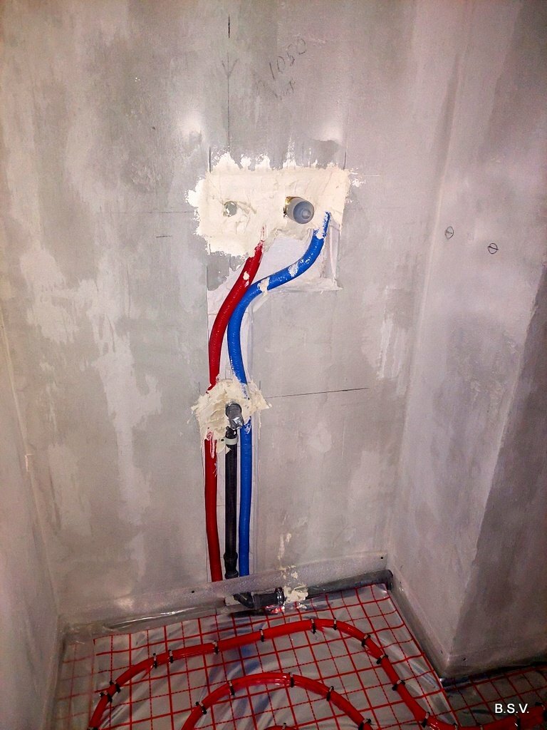

B.S.V. Опубліковано: 31 липня 2024 Автор Поділитись Опубліковано: 31 липня 2024 Гігієнічні душики. Все в одному- приємно. "півшишечки"- проблемно. Завжди кажемо, щоб підрізали гіпсокартон, для того,щоб не було проблем при установці. 1 Посилання на коментар Поділитися на інших сайтах More sharing options...
standov Опубліковано: 31 липня 2024 Поділитись Опубліковано: 31 липня 2024 (змінено) глибина в них да максимально дебільна, мені на одному довелося підрізати декоративну накладку бо заглибоко поставили. По факту поставили нормально але для цих то заглибоко. по вазі не помітив легкості але не маю стільки досвіду звісно Змінено 31 липня 2024 користувачем standov Посилання на коментар Поділитися на інших сайтах More sharing options...

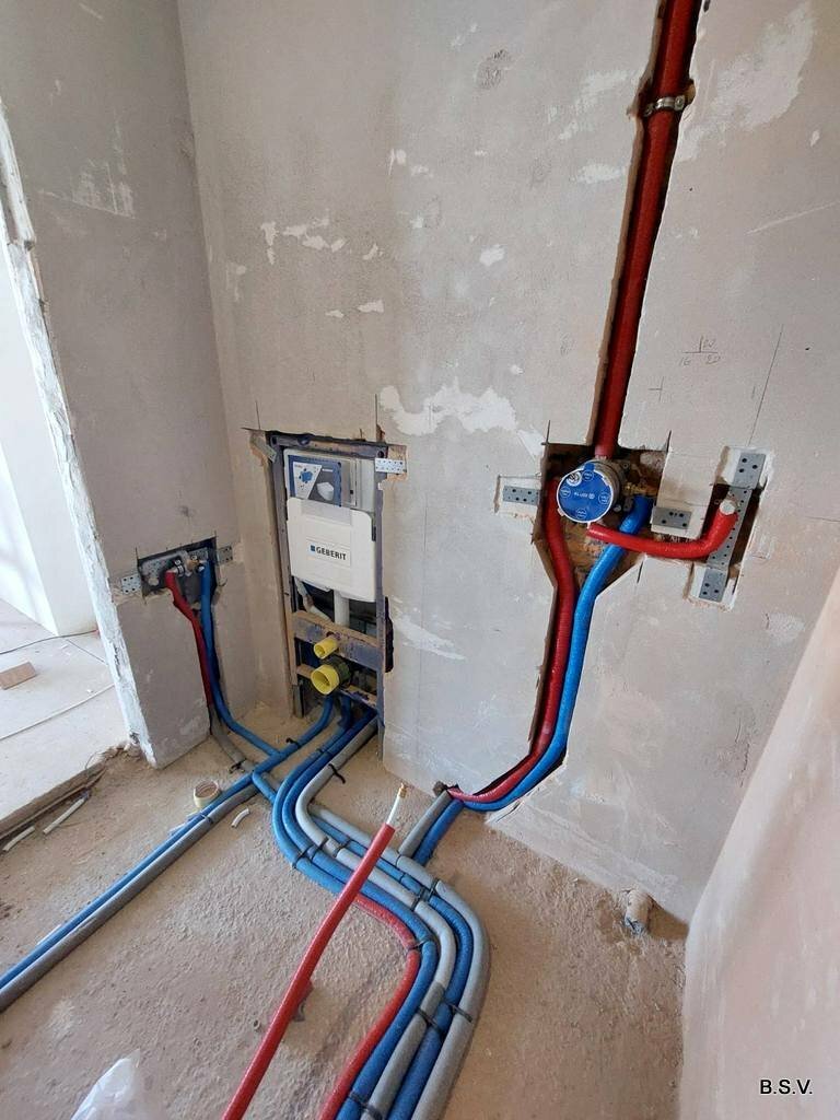

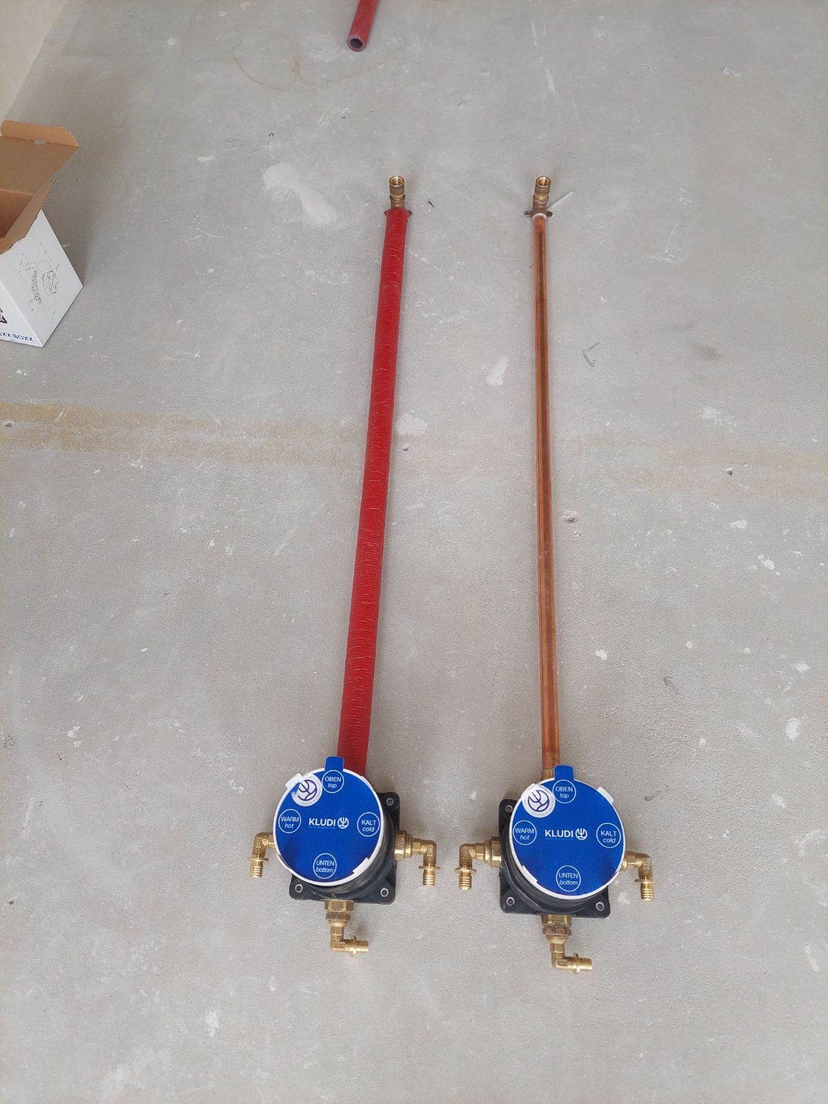

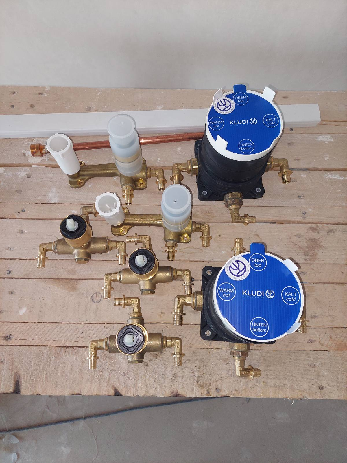

B.S.V. Опубліковано: 1 серпня 2024 Автор Поділитись Опубліковано: 1 серпня 2024 На фото, гігієнічні душики, змішувачі рукомийників, системи на ванну і душову кабіну Клуді. Важке, є як закріпитися в пустотілих стінах. 3 Посилання на коментар Поділитися на інших сайтах More sharing options...

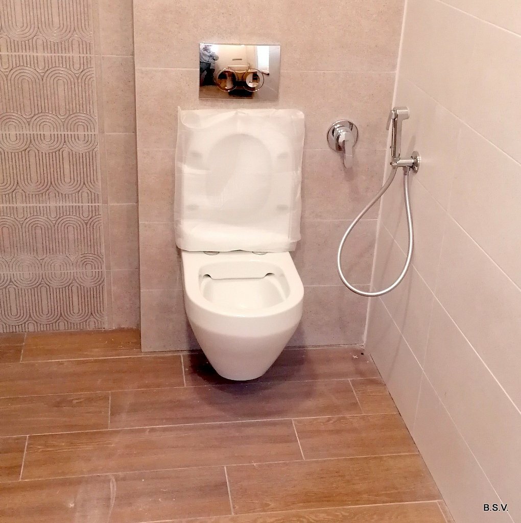

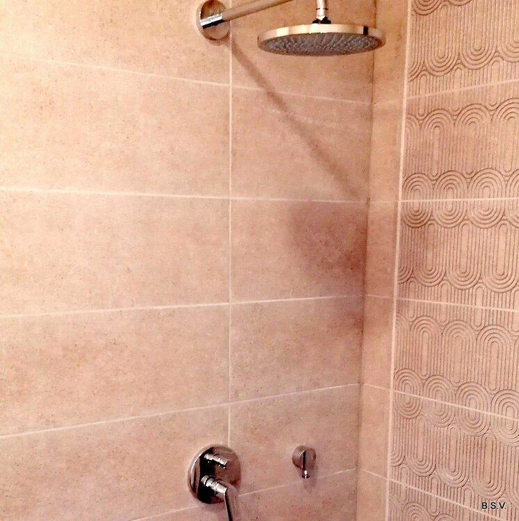

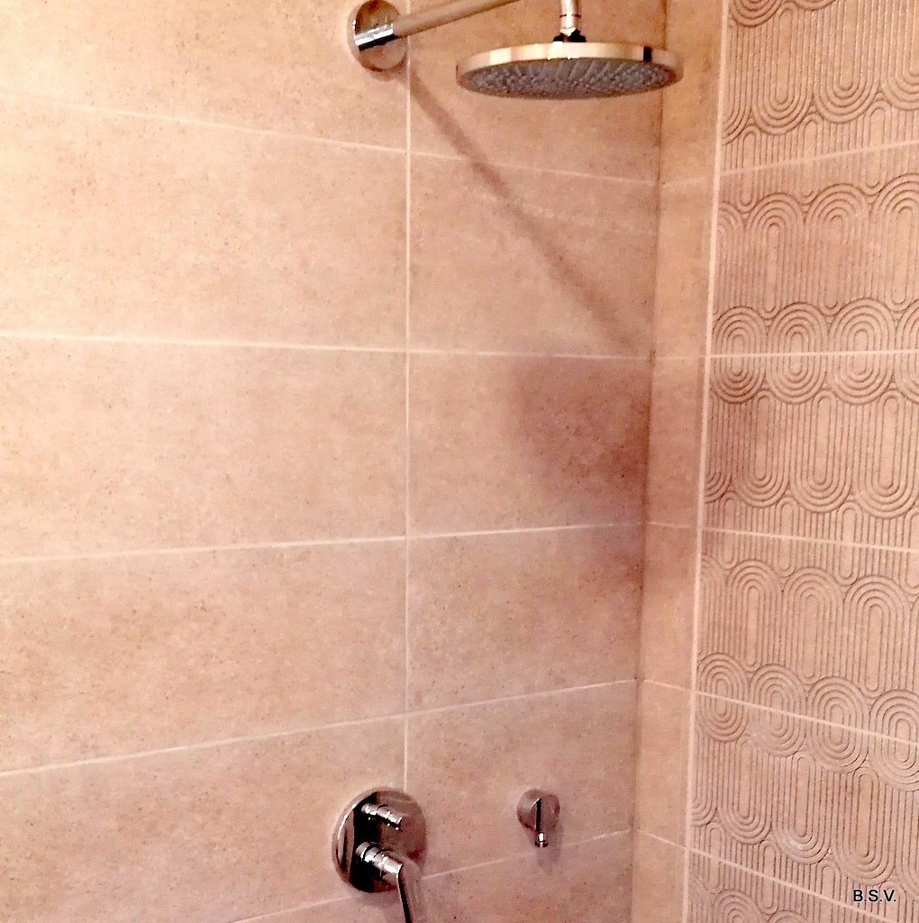

B.S.V. Опубліковано: 2 серпня 2024 Автор Поділитись Опубліковано: 2 серпня 2024 Майже готовий продукт. 2 Посилання на коментар Поділитися на інших сайтах More sharing options...

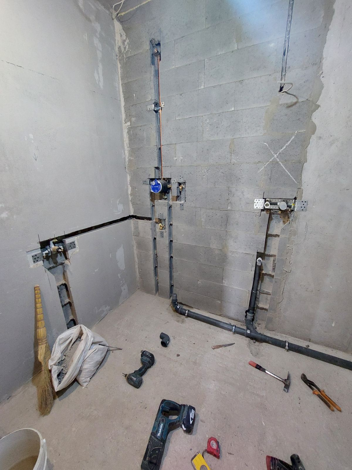

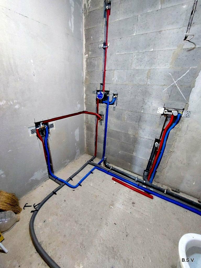

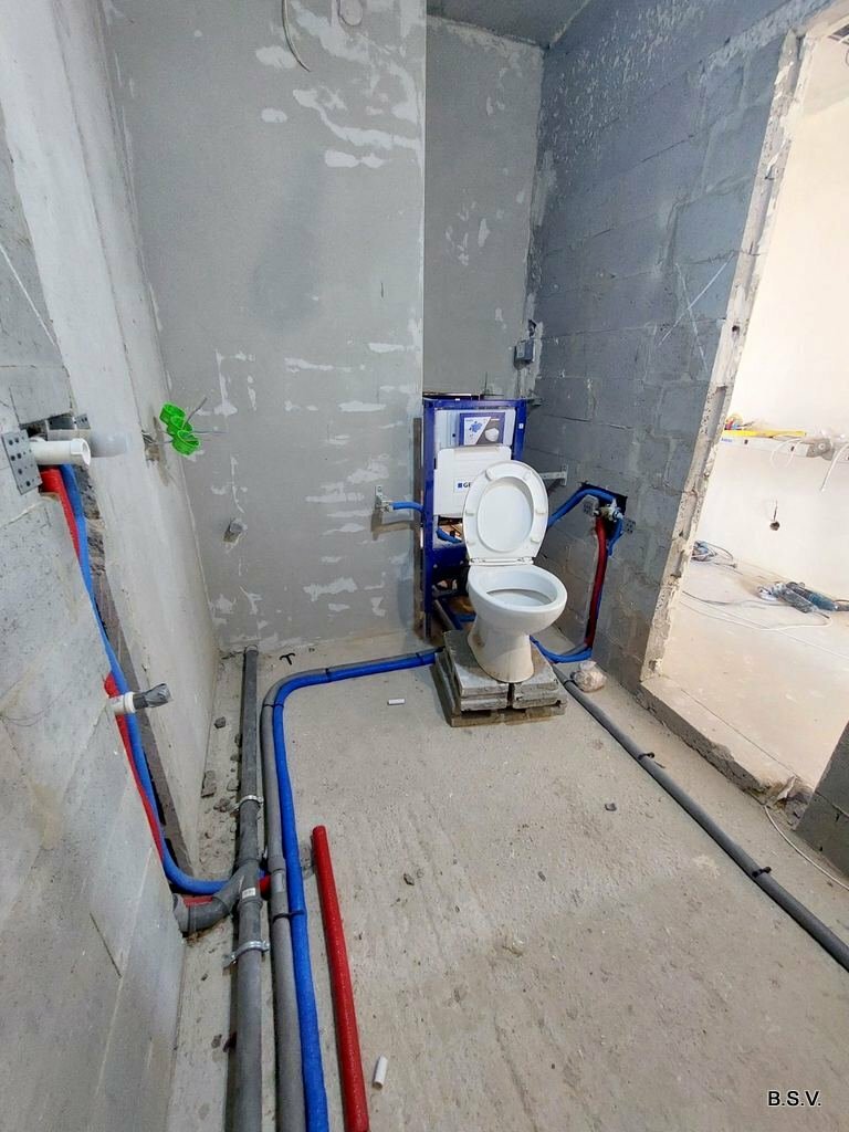

B.S.V. Опубліковано: 18 серпня 2024 Автор Поділитись Опубліковано: 18 серпня 2024 Трошки установки. 4 Посилання на коментар Поділитися на інших сайтах More sharing options...
