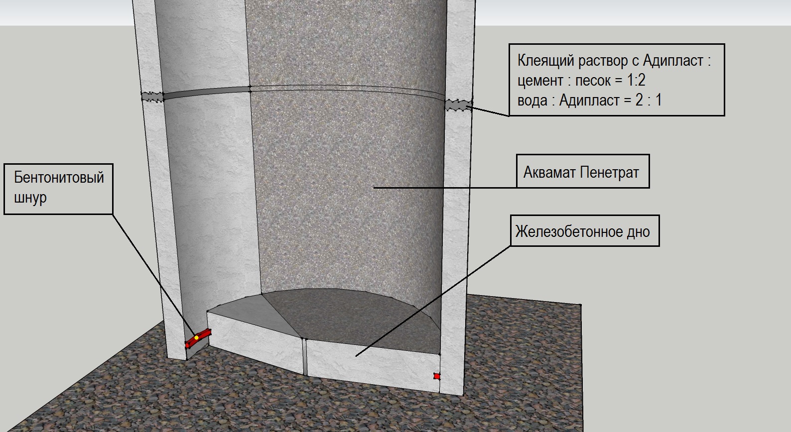

jenkins Опубліковано: 8 листопада 2016 Поділитись Опубліковано: 8 листопада 2016 А классические бетонные кольца не рассматриваете? Посилання на коментар Поділитися на інших сайтах More sharing options...
копай Опубліковано: 8 листопада 2016 Поділитись Опубліковано: 8 листопада 2016 Спасибо ребята, вы мне очень помогли!!! Расстояние между ёмкостью септика с дренажным насосом и полями поглощения нужно не менее 5 метров, а лучше более. При малой удалённости этих конструкций друг от друга возникнет естественное перетекание воды из полей поглощения обратно в септик за счёт распределения жидкости по горизонту в грунте, а насос будет туже жидкость перегонять по кругу и тем самым накручивать прибор учёта электроэнергии. С уважением, копай. 1 Посилання на коментар Поділитися на інших сайтах More sharing options...
p-pavel Опубліковано: 8 листопада 2016 Поділитись Опубліковано: 8 листопада 2016 А классические бетонные кольца не рассматриваете? мне нужна закрытая камера, в которую не будут проникать сторонние жидкости кроме из канализационной трубы. Посилання на коментар Поділитися на інших сайтах More sharing options...
jenkins Опубліковано: 8 листопада 2016 Поділитись Опубліковано: 8 листопада 2016 мне нужна закрытая камера, в которую не будут проникать сторонние жидкости кроме из канализационной трубы. бетонные кольца сами по себе герметичны, вопрос лишь в гидроизоляции швов. Как это сделать есть разные варианты... Посилання на коментар Поділитися на інших сайтах More sharing options...

Блуждающий ТВЭЛ Опубліковано: 9 листопада 2016 Поділитись Опубліковано: 9 листопада 2016 бетонные кольца сами по себе герметичны, вопрос лишь в гидроизоляции швов. Как это сделать есть разные варианты... Та не сильно они герметичны, если месились на воде, а не на 4% р-ре жидкого стекла. Для примера, на одной киевской фабрике репнул аквас 300 литров. На нижний этаж не пролилось ни капли, бетон все впитал. В септике та же фигня, бетон без обработки пропитывается и со временем "подпускает" в грунтовые воды. Посилання на коментар Поділитися на інших сайтах More sharing options...
jenkins Опубліковано: 9 листопада 2016 Поділитись Опубліковано: 9 листопада 2016 Та не сильно они герметичны, если месились на воде, а не на 4% р-ре жидкого стекла. Для примера, на одной киевской фабрике репнул аквас 300 литров. На нижний этаж не пролилось ни капли, бетон все впитал. В септике та же фигня, бетон без обработки пропитывается и со временем "подпускает" в грунтовые воды. Тогда у меня плохие новости, это был не бетон а песок. Посилання на коментар Поділитися на інших сайтах More sharing options...
p-pavel Опубліковано: 9 листопада 2016 Поділитись Опубліковано: 9 листопада 2016 У моего отца стоит септик с бетонных колец "герметичных". Все соединения замазаны раствором, дно залито бетоном и в итоге в дождливую погоду наполняется септик быстро, а в засуху - качает ассенизатор 1 раз в месяц. 2 Посилання на коментар Поділитися на інших сайтах More sharing options...
Блуждающий ТВЭЛ Опубліковано: 9 листопада 2016 Поділитись Опубліковано: 9 листопада 2016 (змінено) Тогда у меня плохие новости, это был не бетон а песок. :lol: Добавлено через 21 минуту У моего отца стоит септик с бетонных колец "герметичных". Все соединения замазаны раствором, дно залито бетоном и в итоге в дождливую погоду наполняется септик быстро, а в засуху - качает ассенизатор 1 раз в месяц. jenkins - а вот вам! Всё шутить изволите :D Можно подумать, вы ни разу не лили воду на бетон. Змінено 9 листопада 2016 користувачем Блуждающий ТВЭЛ перепутал собеседника :) Посилання на коментар Поділитися на інших сайтах More sharing options...
jenkins Опубліковано: 9 листопада 2016 Поділитись Опубліковано: 9 листопада 2016 У моего отца стоит септик с бетонных колец "герметичных". Все соединения замазаны раствором, дно залито бетоном и в итоге в дождливую погоду наполняется септик быстро, а в засуху - качает ассенизатор 1 раз в месяц. раствор не является гидроизолятором. Щели между кольцами, хоть и замазанные раствором, а так же между дном и кольцами так же не герметичны. Вот их и нужно гидроизолировать. Если бетон напрочь впитывает воду то он развалится за пару лет. 1 Посилання на коментар Поділитися на інших сайтах More sharing options...
Блуждающий ТВЭЛ Опубліковано: 9 листопада 2016 Поділитись Опубліковано: 9 листопада 2016 раствор не является гидроизолятором. Щели между кольцами, хоть и замазанные раствором, а так же между дном и кольцами так же не герметичны. Вот их и нужно гидроизолировать. Если бетон напрочь впитывает воду то он развалится за пару лет. Речь о том, что если бетон для колец не специализированный, на 4% жидкого стекла например, то будет этот бетон промокать. Насквозь. Посилання на коментар Поділитися на інших сайтах More sharing options...
naupv Опубліковано: 9 листопада 2016 Поділитись Опубліковано: 9 листопада 2016 Не будет. Через 3-4 месяца, жир сделает свое дело. Колодец превратится полностью в герметичный. Но это приемлемо более-менее к низкому УГВ. Все стоки с моющими и после кухни, не сравняться с магазинными пропитками. Проверено! Выше описали о наполняемости колодца в паводок, значит есть щели. 1 Посилання на коментар Поділитися на інших сайтах More sharing options...
-electron- Опубліковано: 9 листопада 2016 Поділитись Опубліковано: 9 листопада 2016 В родича вигрібна складена з піщаника, без розчину і без дна. Пройшло 4 роки і він мусить раз в 2-3 місяці викачувати, так як стоки не просочуються в грунт. Тому не варто сподіватись на пори в бетоні. 3 Посилання на коментар Поділитися на інших сайтах More sharing options...
Блуждающий ТВЭЛ Опубліковано: 9 листопада 2016 Поділитись Опубліковано: 9 листопада 2016 В родича вигрібна складена з піщаника, без розчину і без дна. Пройшло 4 роки і він мусить раз в 2-3 місяці викачувати, так як стоки не просочуються в грунт. Тому не варто сподіватись на пори в бетоні. Т.е. без отстойника заиливается вСЁ Посилання на коментар Поділитися на інших сайтах More sharing options...
Propeller Опубліковано: 10 листопада 2016 Поділитись Опубліковано: 10 листопада 2016 мне нужна закрытая камера, в которую не будут проникать сторонние жидкости кроме из канализационной трубы. Если будете применять бетонные кольца, то берите так называемые "евро". Они идут на торце с замком, который предотвращает смещение коле по горизонтали от разницы бокового давления грунта. Вот так они выглядят: ua.bizorg.su/betonnye-koltsa-dlya-kolodtsev-r/p5234758-kolytsa-betonnye-dlya-oblitsovki-i-krepleniya-kolodtsev-skvazhin-shaht Ну а как сделать это все герметичным на рисунке внизу. Железобетонное дно бетонируется после установки колец. Раствор с Адипласт обеспечивает сцепление колец друг с другом, водонепроницаемость и химстойкость шва. Бентонитовые шнур обеспечивает уплотнение холодного шва дно-стенка кольца. Аквамат-Пенетрат - цементная гидроизоляция проникающего действия. 4 Посилання на коментар Поділитися на інших сайтах More sharing options...
