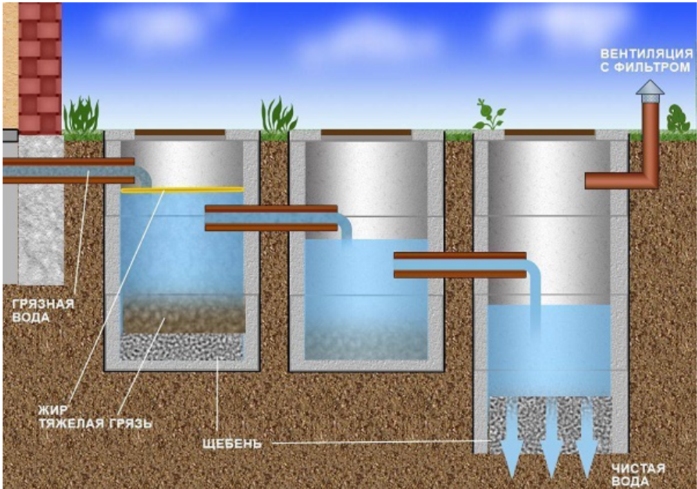

Nesnakomez Опубліковано: 31 серпня Поділитись Опубліковано: 31 серпня Вот эта схема позиционируется как септик без необходимости очистки. Помогите разобраться. 1.А разве это возможно? Первая камера же с герметичным дном. Не понял- зачем там щебень. Машина будет высасывать содержимое вместе со щебнем? 2.В таком септике имеет значение расстояние между камерами? 3. В каких случаях допустимо применение двухкамерной схемы, где уже вторая камера будет с открытым дном? 4. Вентиляционная труба не нужна в каждой камере? 5. Если делать септик поэтапно, растянув на длительное время, возможно ли его сначала использовать как двухкамерный, где вторая камера с открытым дном, а потом сделать из него трехкамерный, закрыв герметично дно второй камеры, как в этом случае лучше обустраивать дно во второй камере(щебень или сплошное бетонное дно с отверстиями, или?), чтобы легче было переделать и сделать максимально герметично? 6. Как обычно закрывают верх в таких камерах? Крышка насухую закрывает камеру или соединение крышки со стенками тоже нужно герметизировать на случай аварийного перелива через верх? 7. Принципиальна ли форма камер после основной? Квадрат, прямоугольник, круг? 8. Насколько практично: сверху камеры- бетонная плита с люком? А если понадобится ревизия камеры, а камера, скажем куб-два- три? Туда же внутрь и не влезет и не полезет никто. Тему пока только начал читать, все ещё не осилил. 1 Посилання на коментар Поділитися на інших сайтах More sharing options...
mib Опубліковано: 31 серпня Поділитись Опубліковано: 31 серпня 11 минут назад, Nesnakomez сказал: 1.А разве это возможно? Первая камера же с герметичным дном. Не понял- зачем там щебень. Машина будет высасывать содержимое вместе со щебнем? Какое то время поработает, это может быть 1-3-5-10 лет, зависит от многих факторов, я для профилактики первых две качаю раз в год, септику уже 9 лет, третью никогда не откачивал 12 минут назад, Nesnakomez сказал: 2.В таком септике имеет значение расстояние между камерами? Думаю что нет, у меня между камерами до метра 13 минут назад, Nesnakomez сказал: 3. В каких случаях допустимо применение двухкамерной схемы, где уже вторая камера будет с открытым дном? В большинстве случаев так и делают, я третью добавил только потому что тогда это было не дорого и сейчас не нужно портить ланшафт, да и в вашем случае разница в цене только стоимость колец 14 минут назад, Nesnakomez сказал: 4. Вентиляционная труба не нужна в каждой камере? У меня ее вообще нет, но скорее это неправильно 15 минут назад, Nesnakomez сказал: 5. Если делать септик поэтапно, растянув на длительное время, возможно ли его сначала использовать как двухкамерный, где вторая камера с открытым дном, а потом сделать из него трехкамерный, закрыв герметично дно второй камеры, как в этом случае лучше обустраивать дно во второй камере(щебень или сплошное бетонное дно с отверстиями, или?), чтобы легче было переделать и сделать максимально герметично? Можно конечно, и вторая камера у вас сама собой заилится тоесть нужно будет добавить просто третью, как мне когда то там четвертую 16 минут назад, Nesnakomez сказал: 6. Как обычно закрывают верх в таких камерах? Крышка насухую закрывает камеру или соединение крышки со стенками тоже нужно герметизировать на случай аварийного перелива через верх На цемент как и кольца 16 минут назад, Nesnakomez сказал: 7. Принципиальна ли форма камер после основной? Квадрат, прямоугольник, круг? По идее нет, лижбы не завалилась 17 минут назад, Nesnakomez сказал: 8. Насколько практично: сверху камеры- бетонная плита с люком? А если понадобится ревизия камеры, а камера, скажем куб-два- три? Туда же внутрь и не влезет и не полезет никто. Это как это не пролезет? Этож обычный канализационный люк, единственно в бытовых случаях как правило пластиковый 1 Посилання на коментар Поділитися на інших сайтах More sharing options...
Nesnakomez Опубліковано: 31 серпня Поділитись Опубліковано: 31 серпня (змінено) 33 минуты назад, mib сказал: для профилактики первых две качаю раз в год А дно как устроено и в первой и во второй и в третьей камерах? 33 минуты назад, mib сказал: Это как это не пролезет? Пролезть- пролезет, проблема- если камера маленькая. Делать что то- ремонтировать или обслуживать в фактически закрытом кубовом объеме- физически неудобно и тяжело. Змінено 31 серпня користувачем Nesnakomez Посилання на коментар Поділитися на інших сайтах More sharing options...
mib Опубліковано: 31 серпня Поділитись Опубліковано: 31 серпня 30 минут назад, Nesnakomez сказал: А дно как устроено и в первой и во второй и в третьей камерах? У меня септик изначально был от застройщика на 2 камеры соответственно первая была с бетонным дном, вторая была без дна и там ведро щебня на дне третью делал уже я, выкопали яму 3х3х3 на дно высыпали камаз щебня сверху поставили кольцо без дна и обсыпали щебнем Вторая камера заилилась лет через 5 ну точнее она как то работает, но основной перелив идет в третью камеру Кольца все двух метровые и в каждой камере по одному кольцу (высокие грунтовые воды) Я не пишу руководство к действию просто описал как это сделано у меня, но на вашем месте если есть такая возможность я бы сделал все же три камеры 1 Посилання на коментар Поділитися на інших сайтах More sharing options...
ЯД Опубліковано: 31 серпня Поділитись Опубліковано: 31 серпня 45 хвилин тому, Nesnakomez сказав: ремонтировать или обслуживать в фактически закрытом кубовом объеме- физически неудобно и тяжело. Ну как бы да) мало того, там и дышать не получится без противогаза. Даже после откачки. Обслуживание это раз в год откачать твердое со дна. 2 Посилання на коментар Поділитися на інших сайтах More sharing options...
Nesnakomez Опубліковано: 1 вересня Поділитись Опубліковано: 1 вересня 9 часов назад, ЯД сказал: Обслуживание это раз в год откачать твердое со дна. Ну мало ли, образуется трещина или еще чего Посилання на коментар Поділитися на інших сайтах More sharing options...
