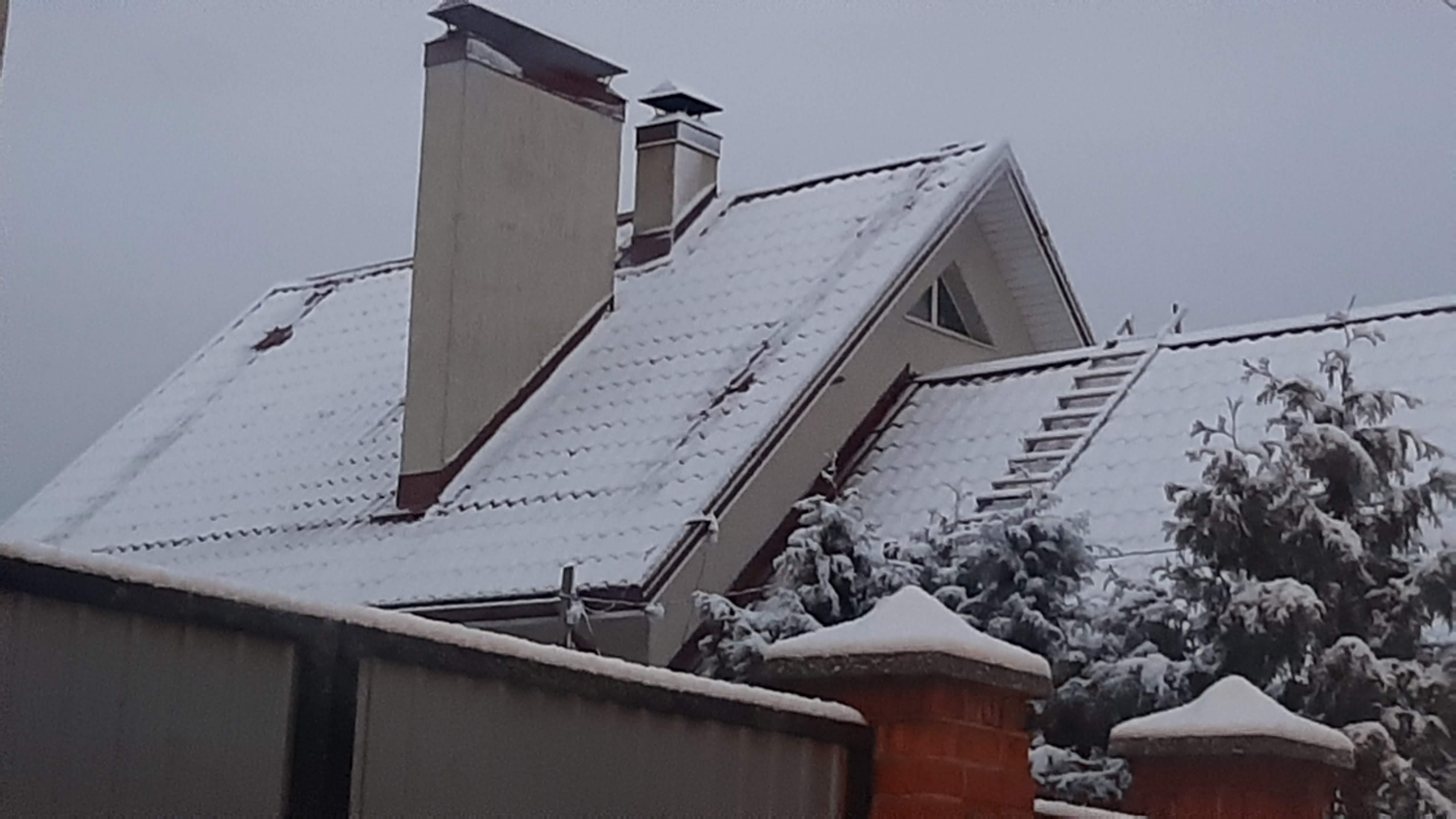

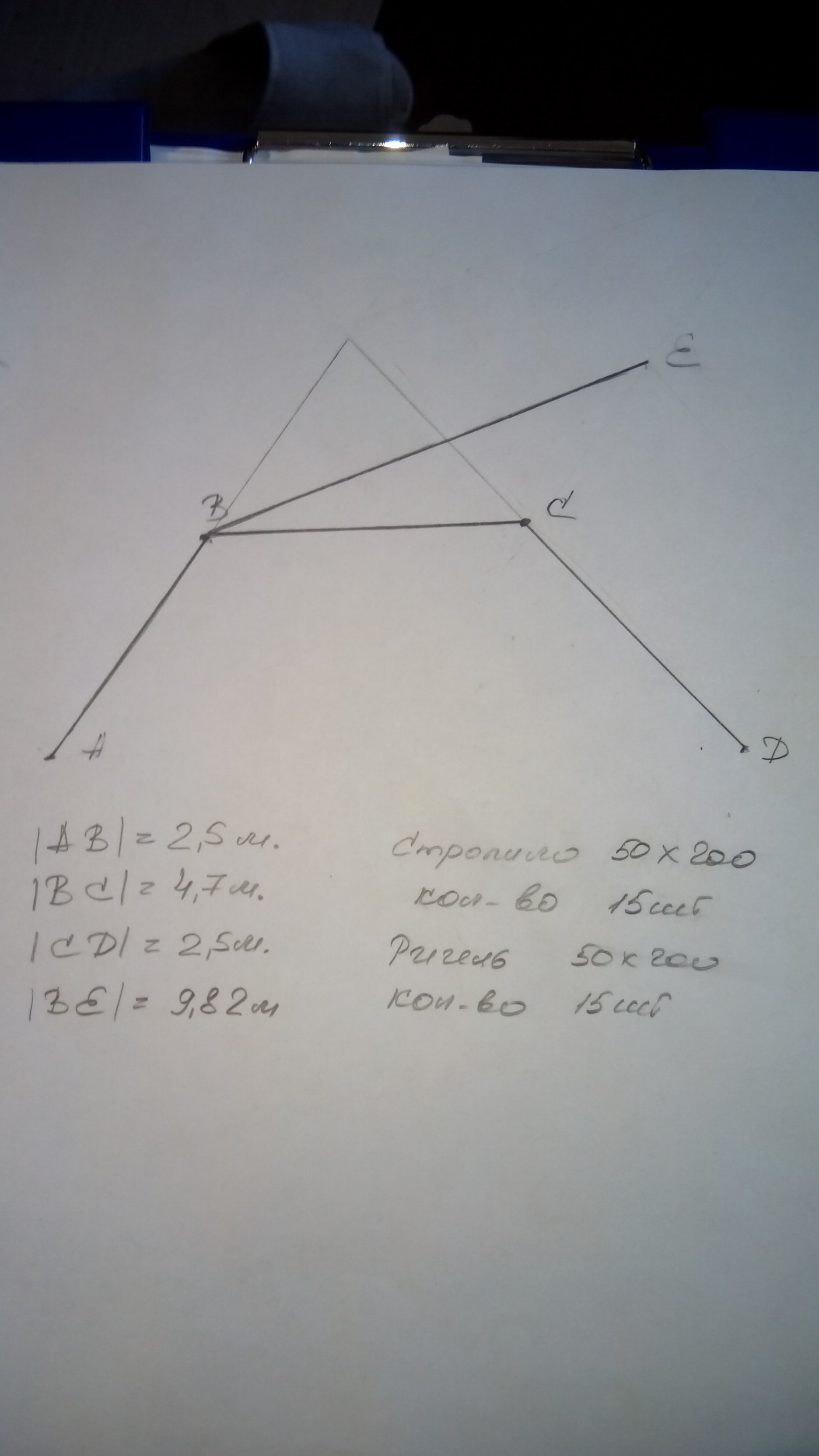

Утепление мансарды, чем лучше
alex_niv

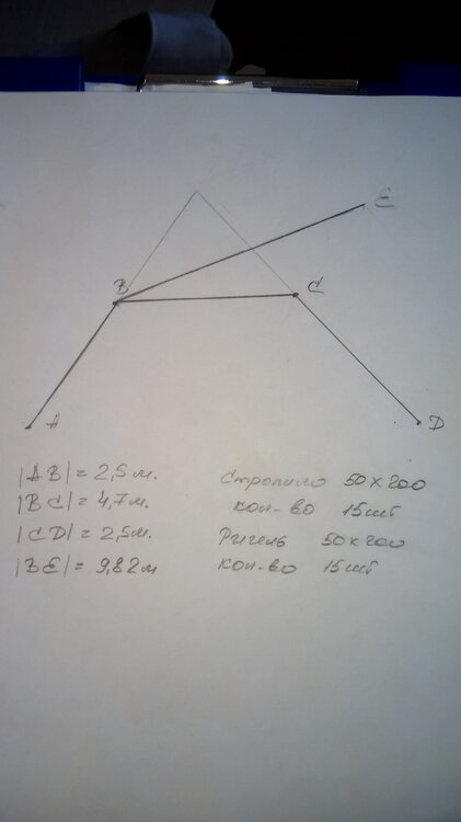

АВ, CD Стропило
ВС ветровой ригель
ВЕ длина ската
Стропила -не струганная сосна
Подкровельная плёнка-супердиф. мембрана.
Крайние стропила лежат на уровне внешней части наружной стены.
В скатах есть два места проходов вент каналов и окно.Они примерно одинаковые. Ширина 600мм, длина 1200мм. Материал фронтонов-газосиликатный блок Д400. 375мм. Атиковая надстройка, материал-газоблок Д400
Ветровой ригель открыт как в верхней, так и в нижней частях. Он же в дальнейшем основа для натяжного потолка. Тёплый контур ниже линии А,В,С,Д. На чердаке нет вент. и другого оборудования. Эксплуатация не предусматривается.

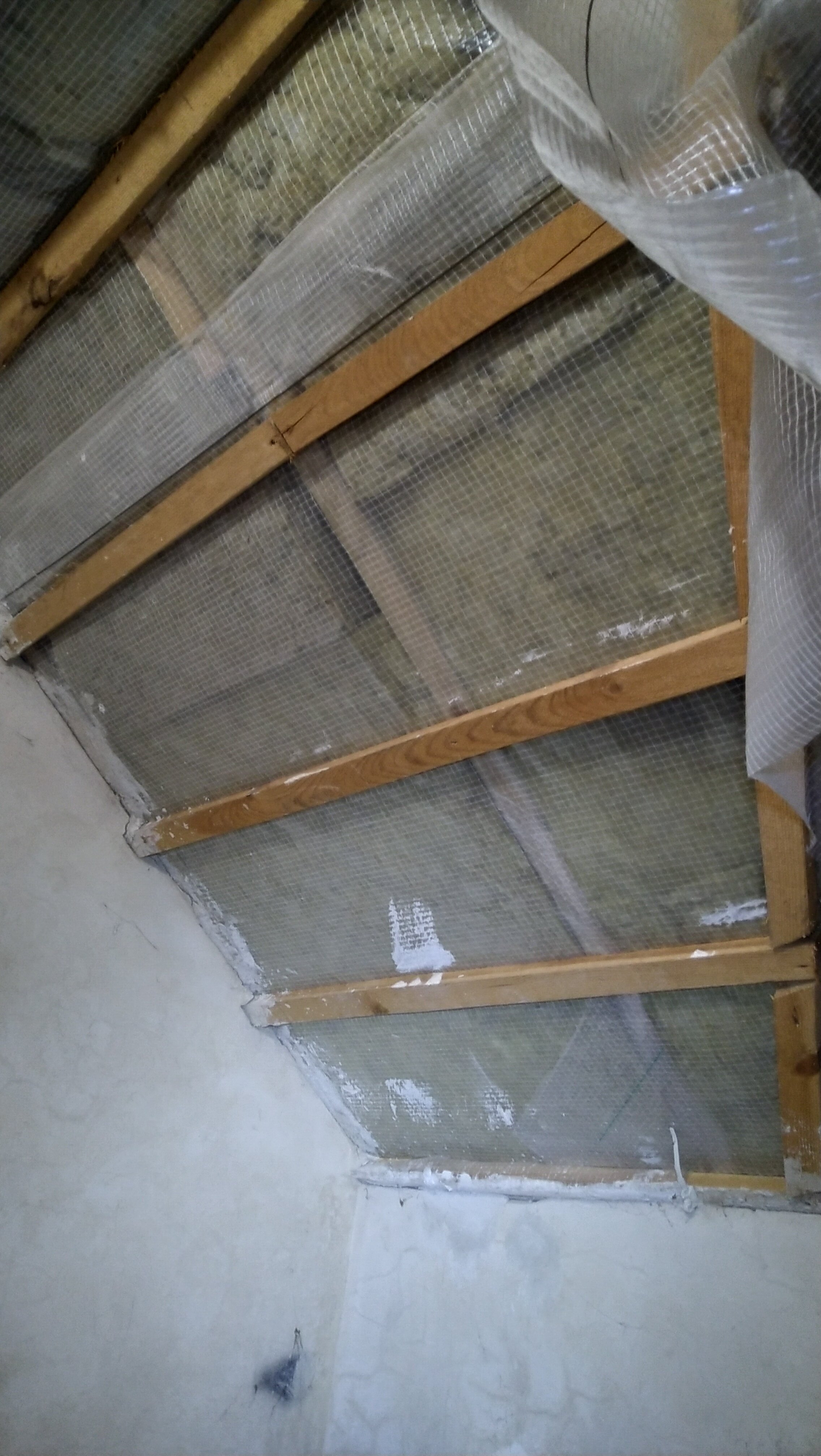

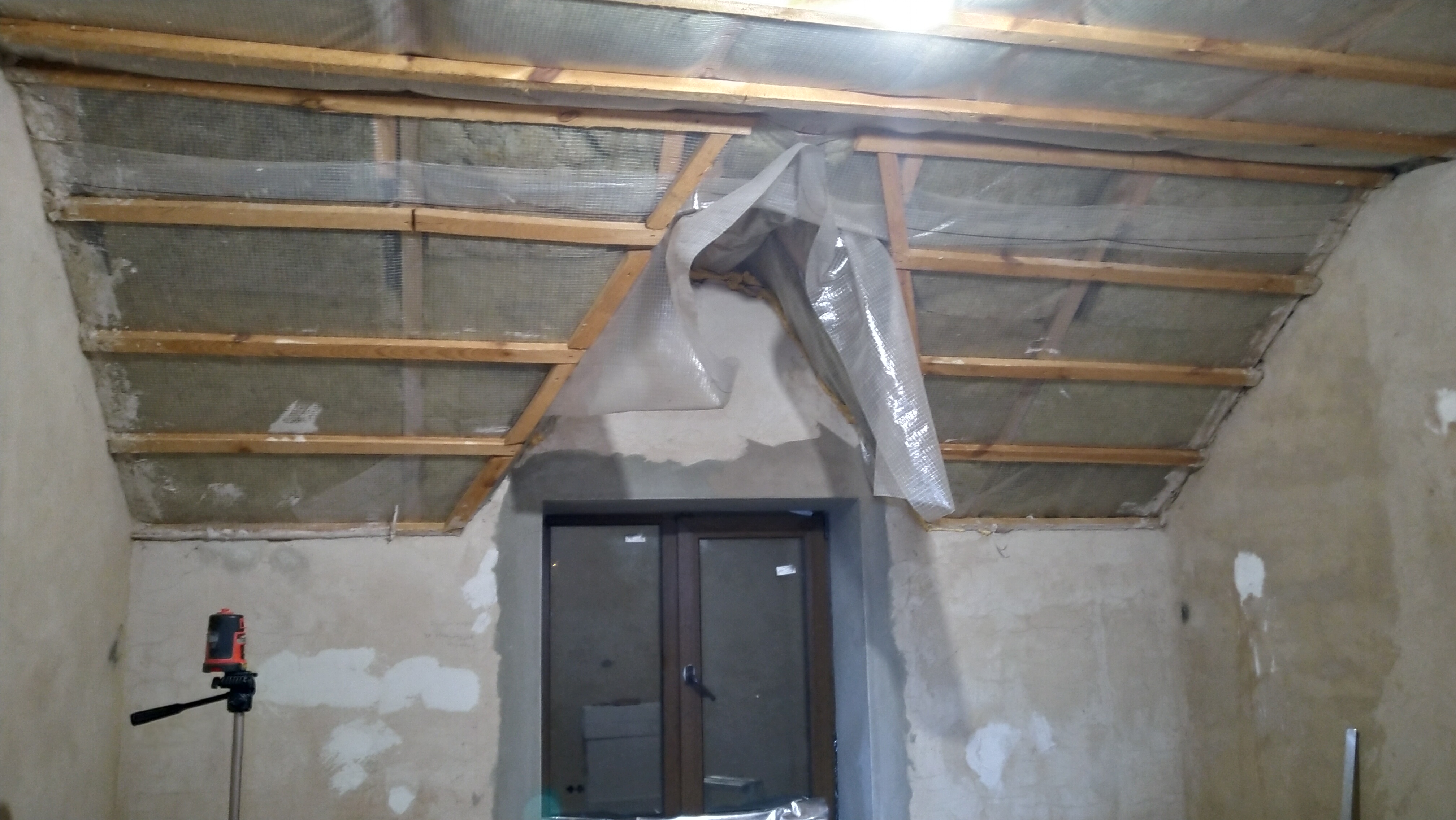

Друзья, подскажите.
Есть крыша утепленная ватой, под ней пароизоляционная пленка (наверное Юта, брал еще в 2007м году, не помню )). и обрешетка рейкой 20х40.
Сейчас хочу обшить гипсокартоном мансардный наклон. Решил доутеплить еще 5 см Роклайта (минвата). Понятно, что надо организовать зазор между листом ГК и утеплителем в >2 см, ну и ясно, что надо дать пароизоляцию (на сей раз взял паробарьер с фольгой) между новой ватой и профилями для ГКЛ.
Вопрос:
Можно просто "доточить" пирог новой ватой и новым пароизолом? Или надо убрать старую пароизоляцию (что б между новым слоем ваты и старым её не было)?
Или может просто попрокалывать старую пленку какой-то щеткой-ёршиком, что б дышала лучше?
Подскажите, пожалуйста, хочется сделать правильно.

Ссылку на норму не дам, но по разговорам с немецкими коллегами, выяснено следующее:
если вы хотите доутеплить изнутри, по уже готовой пароизоляции, то можно это делать, если внутренний слой доутепления составляет не более 25% от общего термического сопротивления конструкции.
Проще говоря: снаружи 150 и более мм ваты, изнутри 50 - то норм, можно без парчика
Добавлено через 2 минуты
Если у вас существующая пароизоляция не проклеена в нахлёстах и примыканиях к стене - считайте, что её у вас нет. Тогда или довети до ума её или срезать её и сделать новую по-нормальному уже после доутепления

Ну, конечно, не герметично... Нахлест есть, но скотчем не заклеен.
Вата там лежит 100 роквул. Хочу добавить 50. Ну, после нее (новой ваты), уже сделаю как надо, т.е. максимально закрою пароизолом, само-собой.
Пс. Уточнение, кажись 150 мм толщина ваты, щас вскрою, проверю...
Да. 150 (100+500) и обрешетка снизу 30х50 рейка (перекручу на ребро, будет под новую 50ю вату)

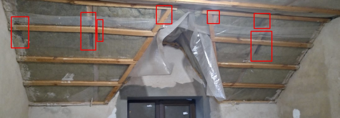

Лучше срежьте весь старый парчик, от него всё равно толку нет.
И тщательно запеньте вот эти дыромахи.
Даже муравей не должен пролезть. Всё нужно максимально плотно "зачеканить".
Иначе туда будет улетать ваше тепло бабло

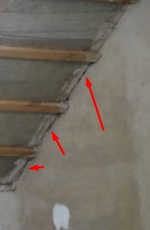

уделите внимание вот этим щелям.
популярная дурацкая ошибка - ставят стропила впритык к стене, утеплить там толком невозможно, а в эту щель лупашит холод очень сильно
задуйте туда от души пены, насколько это возможно

Да, я туда планировал не пену, а вату допихать. Ну, не хотелось бы пленку убирать, поскольку буду перекручивать рейки, и вату как держать? А так пленка держит...
Да, тоже вчера обратил на это внимание. Приличный мост холода создали...

Там наверняка стена врезается в объём крыши.
По хорошему, её бы сбить до низ стропил и утеплить. Но это можно делать только снаружи
сбивать поздно ))) построено в далеком 2008 еще. такого эффекта не наблюдал, но может потом, что верхний этаж не отапливал еще...
Если действие не вызывает позитивного результата, оно бесполезно. В данном случае действие бесполезно. Ликвидация пароизоляции не даст позитивного результата.

Вот это уже информация. Термоизоляции катастрофически мало. Надо мин.300мм. Это не значит, что всё должно быть между стропилами. 300мм. суммарно по мин. вате, да и по большинству материалов с теплопров прим. 0,04
Можно так. герметизация примыкания выполняется при доп. утеплении путём дошивки бруса. На крайний брус крепится полоса мин.ваты и прижимается к стене.
