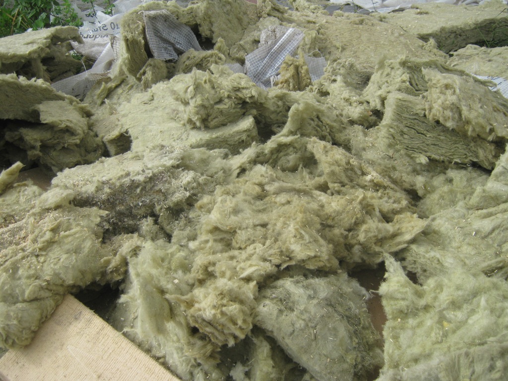

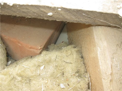

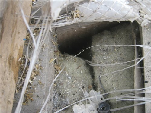

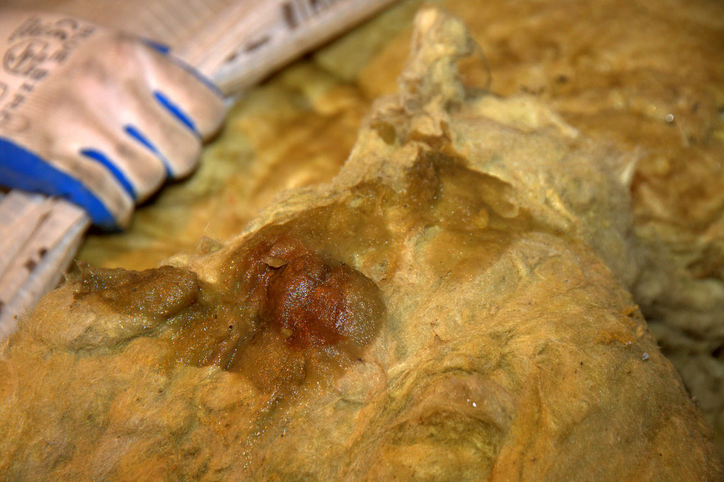

Я не отношусь плохо к хорошей минвате. Ею можно хорошо утеплить дом!!! Но я еще не встречал (за исключением в 2 случаев) людей, которые бы правильно монтировали её....
.... я разобрал уже десятка два мансард... и с трудом нахожу подсобников, которые бы согласились выбрасывать оттуда или трухлявую, или гнилую минвату... (а вонь иногда стоит на пол села)...
Но все мастера высшего класса, всем палец в рот не ложи... Все все знают!!! Ну а я и в этот момент разбираю вагонку, и выбрасываю минвату...
... пытаюсь объяснить, как делать правильно, объездил весь мир за этими знаниями... так вы знаете лучше, - делайте, как знаете!!!:flag1:
А причем тут вата? Если у нас на стройках работают дятлы.Им что не дай результат всегда будет....
